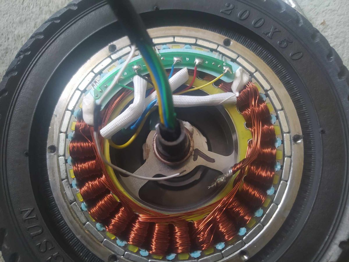

    Witam, jestem w trakcje naprawiania hulajnogi Kugoo S1/S3. W przeszłości miała objawy jakby to było coś z czujnikami Halla, jednak jak się niedawno okazało, oderwał się biały kabelek. Więc rozbieram silnik i nagle się okazuje, że nie ma gdzie tego kabelka przylutować. Na płytce od czujników Halla prawidłowo są na miejscu kable (żółty, czerwony, niebieski, czarny i zielony), a poza płytka wychodzą 4 "druty", a bardziej końcówki uzwojenia. Do 3 z nich są przylutowane kable, a do 4 nie ma. Więc podejrzenia są, że tam trzeba go przylutować, jednakże do reszty końcówek uzwojenia przylutowane kable były grube, a ten biały jest cieniutki. Macie jakieś pomysły, co to może być? Podsyłam zdjęcia i pozdrawiam.

    Czy ten biały kabelek masz podłączony do sterownika? Może to przewód nadmiarowy lub przewód od czujnika temperatury...
