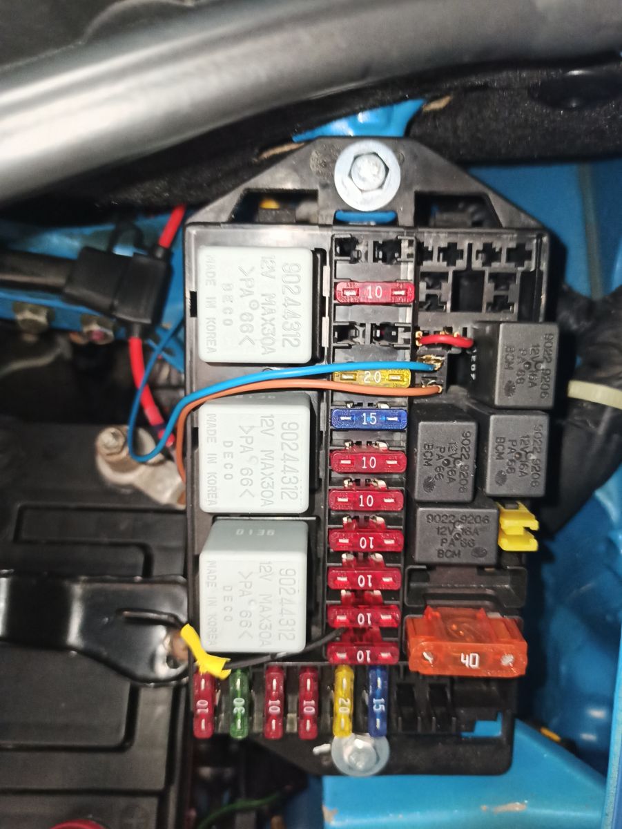

    Witam, mam problem z wentylatorem chłodnicy w Matizie 99r. Auto ma mały przebieg 30 tys., większość czasu stoi w garażu. Problem jest taki, że nie załącza się wentylator chłodnicy i auto w korkach się przegrzewa. Ostatnio wymieniałem płyn + dwa czujniki od temp płynu i od wskazań na desce. Przy odpowietrzaniu układu, gdy auto chodziło, wentylator się załączył, więc myślałem, że problem załatwiony. Teraz znowu wentylator nie odpala, posprawdzałem wszystkie bezpieczniki, przekaźniki - wszystko gra. Zwierałem także piny na gniazdach przekaźników i wentylator odpala. Robiłem test uszczelki pod głowicą - wyszedł negatywny, chociaż nie wiem, czy on jest miarodajny (test robiłem, bo trochę płynu ucieka przez korek, ale może to przez przegrzewanie się). Podmieniałem czujniki temp. bo mam już trzy, podgrzewałem opalarką - wentylator stoi. Termostat też sprawdzałem (gotowanie w garnku), otwiera się i zamyka. Jutro muszę pojechać nim w trasę i boję się, że gdzieś w mieście mi się zagotuje, dlatego też postanowiłem zrobić sobie odpalanie wentylatora na włącznik w kabinie. Teraz mam pytanie, czy takie druciarstwo jest bezpieczne i czy nie sfajczę auta zamiast schodzić :D. Wypiąłem przekaźnik od niskich obrotów wentylatora i tam wpiąłem przewody pod włącznik i musiałem zrobić zworkę na dwóch pozostałych pinach, ponieważ wyskakiwał check engine i coś pod maską "pstrykało" co kilka sekund. Pod włącznik dałem bezpiecznik 20 A i pod tą zworkę też trzeba dać dla bezpieczeństwa? Czy w ogóle można tak podłączyć, nie chciałem ciąć kostki od wentylatora, dlatego też takie podłączenie zastosowałem. Proszę o jakieś podpowiedzi w kwestii podłączenia włącznika, jak i problemu z tym wentylatorem. Dzięki!
    Skrzynka bezpieczników i przekaźników w samochodzie Daewoo Matiz. Zbliżenie na skrzynkę bezpieczników w samochodzie z przewodami i dodatkowymi łączami.

    Lepiej doprowadzić oryginalny układ do ładu. Zrobisz na wyłączniku i pewnie nie raz o nim zapomnisz. Nie wspomnę o sytuacji, gdy pożyczysz komuś samochód i zapomnisz mu o tym powiedzieć...

    Z tą zworą uważaj, bo jeśli wsadziłeś ją w miejsce cewki, to może zaboleć.
    Jak bardzo chcesz rzeźbić to najlepiej wyłącznikiem podawać aktywny stan na przekaźnik, lub dołożyć swój przekaźnik pod maską (nie wiem jak jest u Ciebie, znajdź schemat lub się domierz) wtedy możesz dać tam malutki bezpiecznik na przewodzie do kabiny pilotów i ryzyko pożaru jest mniejsze niż przy 20A.
    No widać że wpakowana w styki cewki. Ino dym pójdzie jak sterownik załączy. Ale ważne że check zgasł :)
    Jak już musisz awaryjnie drutować, to wywal tę zworę i podłącz tam żarówkę 5W, bo faktycznie zjarasz sterownik. Ale to tylko awaryjnie, na czas tej jazdy. Później naprawa.

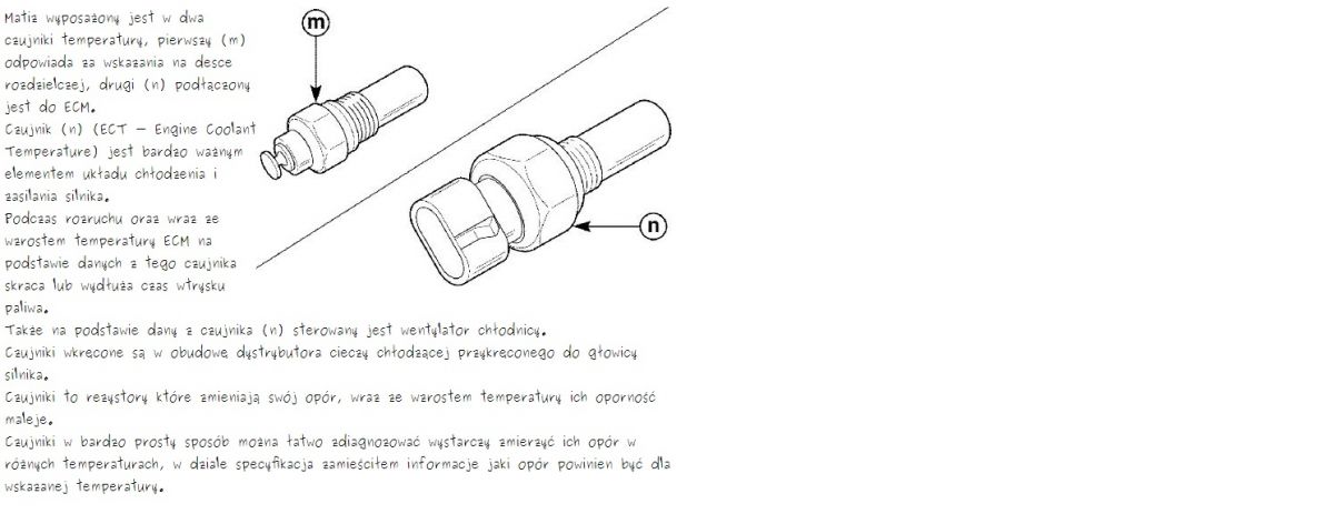

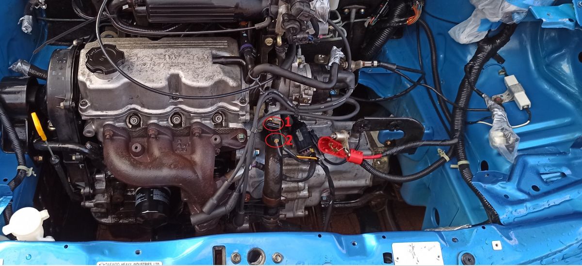

    W chłodnicy nie ma żadnego czujnika, bo demontowałem ją podczas wymiany płynu. Czujniki wymieniałem te dwa, pierwszy od wskazań na desce, drugi od temp. cieczy.
    Wentylator chłodnicy w Matizie 99r. nie załącza się - czy włącznik w kabinie jest bezpieczny?
    Komputera do diagnostyki nie mam, jestem laikiem, ale coś dłubie :). Macie rację, zworka jest podłączona w miejsce cewki, gdy jej nie było, to coś pstykało, przeskakiwało, aż światła przygasały delikatnie. Po zamontowaniu zworki to zniknęło, a czek się przestał palić :D. Chyba jednak utnę wtyczkę od wentylatora i podłączę bezpośrednio do akumulatora z bezpiecznikami na obu przewodach. Niedługo i tak muszę oddać auto do mechanika, to on będzie szukać przyczyny, ale do tego czasu muszę mieć chłodzenie na pstryczek, bo UPG naprawdę wyzionie ducha.
    A może to wina sterownika, skoro nie daje napięcia na cewkę przekaźnika? W internecie wyczytałem, że ten drugi czujnik połączony jest do ECM. Czyli jest problem w komunikacji czujnik -> ECM albo ECM -> przekaźnik.

    O ile dobrze pamiętam to w matizie po wypięciu czujnika ECM włącza wentylator niezależnie od temperatury.
    Ten przekaźnik sprawdzałes albo zamieniałeś z innym? Zobacz też co jest na pinach cewki przekaźnika.Powinien być stały plus i masa z ecm na załączenie. Tam gdzie masa możesz zrobić sterowanie z kabiny podając masę włącznikiem, o ile jest plus na przekaźniku.

    Tak, przekaźniki sprawdzałem i podmieniałem, nie dało efektu. Odpięcie czujnika ma włączyć wentylator na odpalonym silniku? Bo na wyłączonym i zapłonie to nie startuje jak odpinam.

    Nie. Czujnik zwiera, jak się zagrzeje.

    Komputer jak nie widzi oporności czujnika to na wszelki wypadek uruchamia wentylator. Głowy nie dam ale raczej tak jest w Matizie.Na włączonym zapłonie już tak powinno być, nie musi pracować silnik.

    Gdzieś tak czytałem, że po odpięciu czujnika powinien załączyć się wentylator na chwilę. U mnie nie odpala.

    Ok, podłączyłem wentylator bezpośrednio do akumulatora z bezpiecznikiem 15 a, bo mniejszego nie mogłem znaleźć. Mam nadzieje że nie puszcze auta z dymem. :D

    >>21127523 Grzałem czujniki opalarka też nie dawało efektu.
