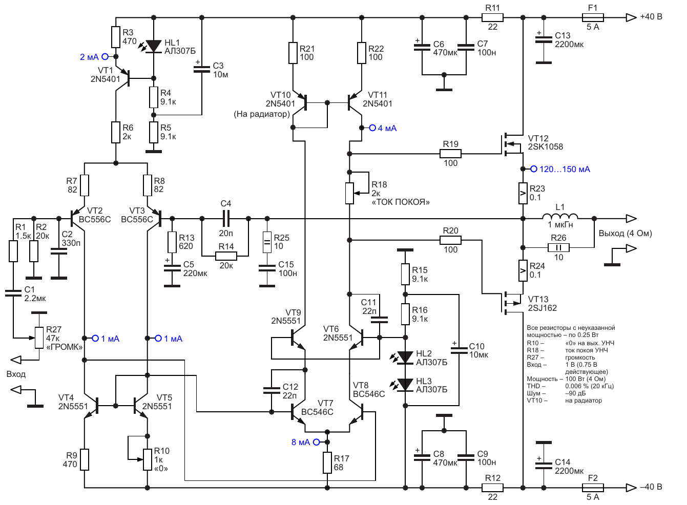

Stary schemat wzmacniacza HITACHI na współczesnych elementach elektronicznych
andreyatakum 22 Cze 2024 13:52 3645 36
  • Wiele osób uważa, że stare i prawie zapomniane schematy wzmacniacza ​​mają dobre i czyste brzmienie. Oczywiście nie dotyczy to wszystkich z epoki analogowego dźwięku. Jednak pewne z nich są wykonane tak prosto i niezawodnie, że nadal są popularne wśród radioamatorów. Według fanów analogowego dźwięku niektóre z tych aparatów brzmią szczególnie pięknie. W pełni dotyczy to wzmacniacza HITACHI z lat 70. z układem wyjściowym opartym na tranzystorach polowych, pracującym w klasie AB z nieco podwyższonym prądem spoczynkowym. Na szczególną uwagę zasługują tu jego dobre, miękkie basy. Na pewno jest to subiektywne spojrzenie, ale fakt, że ten schemat jest stale udoskonalany, przeprojektowywany i używany przez radioamatorów od około 50 lat mówi wiele.
    Schemat wzmacniacza HITACHI z lat 70.
    Modyfikacja schematu wzmacniacza pod współczesny użytek
    Całość opracowana przez japońskich fachowców jest prosta, niezawodna i stabilna, ale w obecnych warunkach trudna do realizacji. Problem polega na tym, że w oryginale zastosowano specyficzne części, które albo już nie są produkowane i ciężko je znaleźć, albo są dość drogie. A ponadto istnieje spore ryzyko trafienia na podróbki, które, nawet gdy są sprawne, nie gwarantują jakiejkolwiek jakości. Dotyczy to pary wyjściowej japońskich tranzystorów 2SK134/2SJ49, a także dobrze dobranych wysokonapięciowych układów różnicowych o dużym wzmocnieniu opartych na tranzystorach 2SA872/2SD756.
    Niestety, zwykła wymiana tych części na mniej lub bardziej odpowiednie, nowoczesne analogi, pogarsza jakość wzmacniacza. Dlatego w obwodzie zaproponowanym na rysunku nie zastąpiono ich, ale wprowadzono pewne modyfikacje. Dzięki temu te analogi zapewniają charakterystykę przybliżoną do oryginału. W sumie parametry powstałego wzmacniacza (przedstawione w tabeli) były nawet nieco lepsze od pierwowzoru, zachowując przy tym dobre brzmienie. C​eną tego jest niewielka komplikacja oryginalnego obwodu, chociaż sam schemat został powiększony tylko o jeden tranzystor, podłączony zgodnie z układem o wspólnej bazie.
    Parametry wzmacniacza wg schematu HITACHI:

    Analiza spektrum wykazuje w przybliżeniu ten sam poziom drugiej i trzeciej harmonicznej w widmie wzmacniacza. Poziom kolejnych harmonicznych jest zauważalnie niższy. Prąd spoczynkowy tranzystorów wyjściowych można zwiększyć 1,5 raza. Jednocześnie parametry wzmacniacza nieco się poprawią, chociaż będzie się bardziej nagrzewać.
    Schemat ten był wielokrotnie realizowany w makiecie i wykazał dobrą powtarzalność. Jego dane w paśmie do 20 kHz uzyskano poprzez pomiar prototypu pod obciążeniem przy użyciu karty dźwiękowej i programu pomiarowego RMAA6.4.5. Natomiast te w paśmie powyżej 20 kHz są jedynie danymi symulacyjnymi. (Wykorzystano symulator Multisim14.01.).
    Wzmacniacz charakteryzuje się dobrą liniowością (prawie całkowicie płaskie pasmo do 50 kHz) i wydajnością.
    Konstrukcja i szczegóły
    Jako część wejściową autor zastosował układ różnicowy (Q1, Q2) na tranzystorach BC556C o wysokim wzmocnieniu, ale niskim dopuszczalnym napięciu. Aby osiągnąć pożądany tryb i zmniejszyć zniekształcenia wprowadzane przez układ różnicowy, konieczne było zasilenie go niskoszumowym źródłem stabilnego prądu 2 mA na tranzystorze wysokiego napięcia (Q3) z własnym źródłem napięcia opornego na czerwonej diodzie LED HL1. Niezbędnym okazało się też wprowadzić do obwodu rezystory R4 i R5, które wyrównują charakterystyki tranzystorów, a także zmniejszają zniekształcenia. Aby wyrównać prądy ramion stopnia różnicowego (i dodatkowo zmniejszyć zniekształcenia), został on obciążony (również w przeciwieństwie do oryginału) na lustrze prądowym (Q4, Q5), także wykonanym na tranzystorach wysokiego napięcia.
    Jako wzmacniacz napięcia zastosowano podwójny układ różnicowy (Q7, Q8 i Q6, Q9), także obciążony na symetrycznym (w przeciwieństwie do oryginalnego) lustrze prądowym (Q10, Q11). Układ ten był wprowadzony z dwóch powodów — wzrostu: „wysokiego napięcia” i prędkości. W ten sposób wzmacniacz zapewnia parametry nawet nieco lepsze od pierwowzoru (dobry dźwięk i 0,006-0,007% zniekształceń przy 20 kHz wobec 0,04-0,05% dla oryginału).
    Wzmacniacz sprawnie pracuje przy napięciu zasilania ±25 V, co oczywiście wiąże się z odpowiednią utratą mocy. Powiększenie napięcia zasilania spowoduje również wzrost mocy wyjściowej. W tym przypadku, aby nie przeciążać tranzystorów wyjściowych podczas pracy przy obciążeniu 4 omów przy maksymalnej dopuszczalnej mocy dla tego typu urządzeń, można zduplikować układ wyjściowy. Dodawane są tylko tranzystory polowe, podłączone równolegle do istniejących, z rezystorami w ich bramkach i źródłach. Nie ma potrzeby dokonywania dalszych zmian. (W takim przypadku należy dobrać nowo wprowadzone i istniejące tranzystory na to samo napięcie odcięcia i zwiększyć wartości rezystorów R23 i R24 do 0,2-0,33 oma). Trzeba jednak zaznaczyć, że zwiększenie wartości tych rezystorów może skutkować nieznacznym wzrostem zniekształceń.
    Aby zneutralizować małą indukcyjność rezystancji wyjściowej, na wyjściu zainstalowano cewkę L1. Nawinięta jest bezpośrednio na rezystorze R26 jednożyłowym lakierowanym drutem miedzianym o średnicy 0,8 mm w jednej warstwie i zawiera 13 zwojów. Jego końce są przylutowane do zacisków rezystora. Można go umieścić na płytce, ale lepiej przylutować go bezpośrednio do złącza wyjściowego.
    Rezystory R23, R24 — 5 W każdy, R25 i R26 — 2 W, a reszta — 0,25 W każdy. Kondensatory C1, C2, C5 — dla 25 V, reszta — dla napięcia nie mniejszego niż napięcie zasilania. Diody LED — czerwone AL307B.

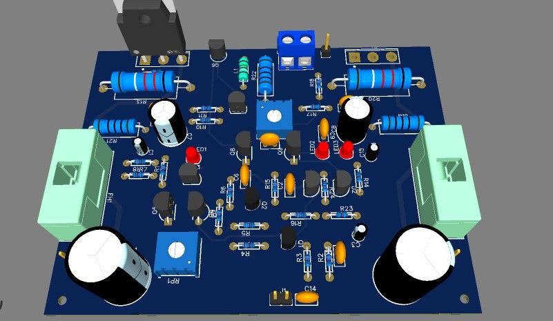

    Schemat wzmacniacza analogowego na płytce PCB
    Wzmacniacz nie jest podatny na samowzbudzenie, ale jak wiadomo, wiele zależy od topologii płyty i stosowanych elementów. Na przykład zdarzają się przypadki, w których za samowzbudzenie odpowiedzialne są rezystory z drutem spiralnym. W takiej sytuacji wystarczy je po prostu zastąpić innymi, na przykład węglowymi, łącząc kilka sztuk o odpowiedniej wartości i mocy.
    Kondensator C2 eliminuje drobne emisje z dolnej: „półki” meandra. W przypadku wystąpienia samowzbudzenia, jego wartość nominalną można nieznacznie zwiększyć, a wobec braku generacji, można je zmniejszyć lub całkowicie zlikwidować. Wyłączenie C2 zwiększy przepustowość.
    Kondensator C3 eliminuje niewielkie przekroczenia górnej: „półki” fali sinusoidalnej w trybie silnego ograniczenia sygnału. W razie potrzeby jego nominał można zwiększyć nawet 10-krotnie. Wszystko zależy od rodzaju zastosowanych tranzystorów polowych. Czasami najlepszy efekt uzyskuje się, podłączając końcówkę górną kondensatora C5 do kolektora Q8, lecz nie Q9.
    Kondensatory C1 i C15 tłumią tło o niskiej częstotliwości. W razie potrzeby można je zwiększyć 5-10 razy.
    Przed pierwszym włączeniem należy ustawić potencjometr RP1 w pozycji środkowej, a RP2 w pozycji minimalnego oporu. Wtedy bez podłączania obciążenia i przy regulatorze głośności PR3 pozostawionym na: „zero” zasilanie jest dostarczane. Rezystor RP1 ustawia: „zero” na wyjściu wzmacniacza, a RP2 prąd spoczynkowy na około 100-150 mA.

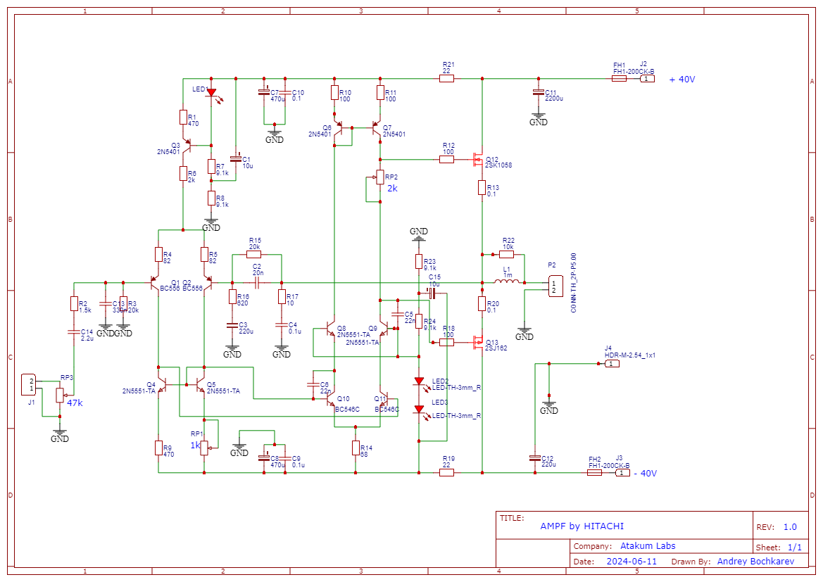

  • #3 21128347
    tos18
    Czy szanowny Autor jest pewien że opis dotyczy zamieszczonego schematu ?
    Uważam że nie
    schemat pasujący do opisu
    Schemat układu elektronicznego z różnymi elementami, takimi jak rezystory, kondensatory i tranzystory.
  • #4 21128916
    Uważam że nie
    Zaraz sprawdzę. Pamietam że uwględniałem w tekscie nowe numery elementów... ale chyba coś poszłio nie tak.

    andreyatakum
    Pregapiłem kilka elementów. Już poprawiłem. Dzięki za uwagę.

  • #9 21129286
    tos18
    Poziom hałasu to zapewne poziom szumu
    zbiornika c11 to zapewne pojemności c11
    na pozostałe dwie (dolna półka meandra i realizacja w markecie) nie mam pomysłu
    Ciągle nie zgadzają się oznaczenia elementów pasywnych choćby R23 R24

  • #11 21129547
    kris8888
    C2 standardowo przeciwdziała wzbudzaniu się wzmacniacza na częstotliwościach ponadakustycznych. Tylko dziwi mnie tu tak duża wartość (20nF) tego kondensatora. Powinien on mieć co najwyżej kilkaset pF. Przy 20nF może wystąpić spore ograniczanie pasma przenoszenia od góry.
    Aczkolwiek tego oryginalnego tłumaczenia też nie rozumiem i nie wiem jak to przełożyć na j. polski.

  • #21 21133011
    SlawekKedra
    Jest tu błąd ale w schemacie z wpisu nr.3 jest ok.

    andreyatakum
    cefaloid napisał:
    To nie może działać.
    Wyświetlacz schematu elektrycznego z tranzystorami 2N5401
    Zaraz poprawię

    wiesiekm1970
    >>21129547Masz rację. Schemat z postu 3 ma prawidłowe wartości, C2-20pF, C5,C6-22pF, C13-330pF
Dyskusja dotyczy modyfikacji schematu wzmacniacza HITACHI z lat 70. na nowoczesne elementy elektroniczne. Uczestnicy podkreślają, że starsze wzmacniacze, takie jak HITACHI, charakteryzują się czystym brzmieniem, a ich prosta konstrukcja sprawia, że są popularne wśród audiofilów i radioamatorów. Wiele osób zwraca uwagę na problemy z oznaczeniami elementów w schemacie oraz na różnice w wartościach kondensatorów i rezystorów w porównaniu do oryginalnych specyfikacji. Wskazano również na dostępność współczesnych odpowiedników tranzystorów, takich jak MOSFET-y produkowane przez firmy EXICON i RENESAS, które mogą być użyte w modyfikacjach. Uczestnicy dyskusji podnoszą również kwestie związane z parametrami tranzystorów oraz ich zastosowaniem w konstrukcjach audio.
