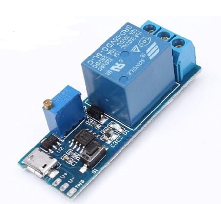

    Witam .
    Poszukuje schematu układu który daje ostrzegawcze sygnały dźwiękowe jeśli ruszy się samochodem a nie jest spuszczony hamulec ręczny. Chce to dołożyć do ciągnika rolniczego gdzie jest lampka sygnalizacyjna zaciągniętego ręcznego i elektroniczny licznik prędkości wiec sa impulsy ze skrzyni, może ktoś widział gotowe urządzenia do kupienia?

    A skrzynia biegów ma czujnik pozycji N lub biegu? I dodatkowo czy pedał sprzęgła ma jakiś czujnik?
    Bo można to zrobić bardzo prosto, sygnał z ręcznęgo, plus sygnał ze skrzyni biegów o wrzuconym biegu plus sygnał o odpuszczonym pedale sprzęgła. Zasilanie po zapłonie i już jest komunikat o jeździe na ręcznym.
    Lub inna wersja z wykorzystaniem impulsów z licznika jak chcesz.
    Szukasz modułu:
    Moduł przekaźnikiem i układem czasowym wyzwalany impulsem
    z takim wyglądem:
    Moduł przekaźnika z niebieskim przekaźnikiem i złączami śrubowymi na niebieskiej płytce
    Każdy impuls z licznika to kolejny proces odliczania czyli w czasie jazdy można mieć styk NC i NO, a po zatrzymaniu się zmiana stanów.
    Wykorzystujesz jeden styk i sygnał z ręcznego do zasilenia sygnału dźwiękowego.
