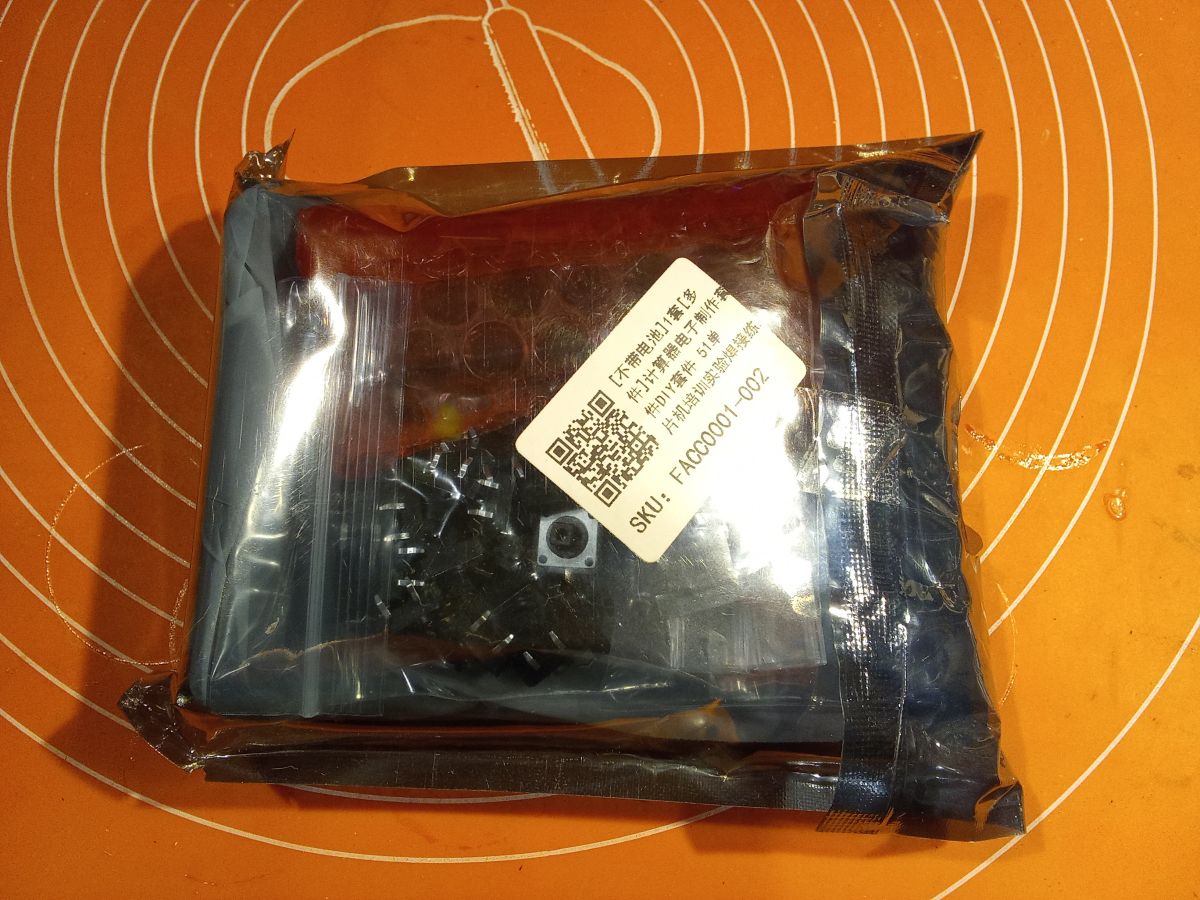

    gdy zobaczyłem tę ofertę na jednej ze stron wybrałem praktycznie natychmiast "kupuję". Po ok. 10 dniach otrzymałem paczuszkę i godzinę później miałem gotowy — Kalkulator i Artykuł, który Wam dziś przedstawiam.

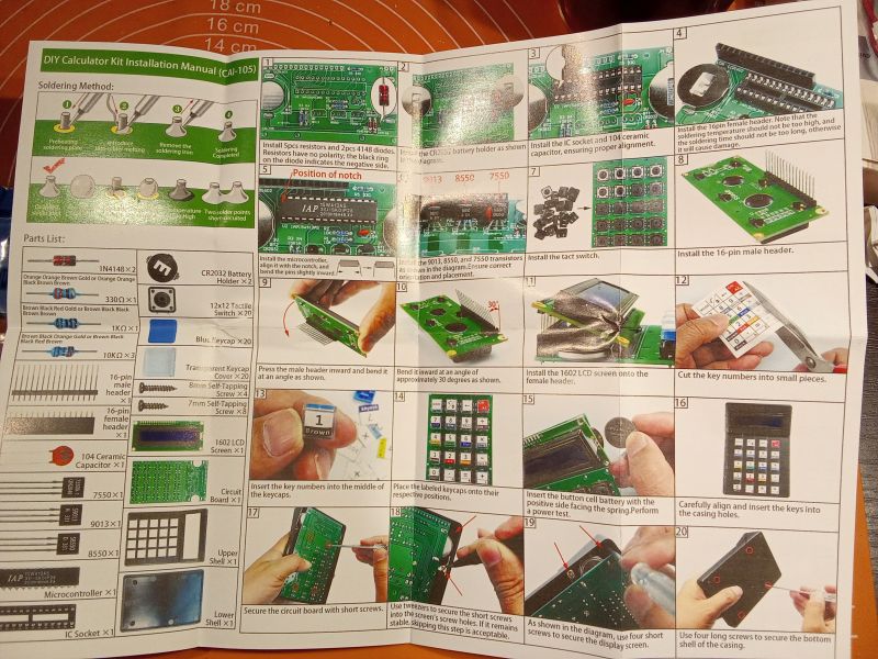

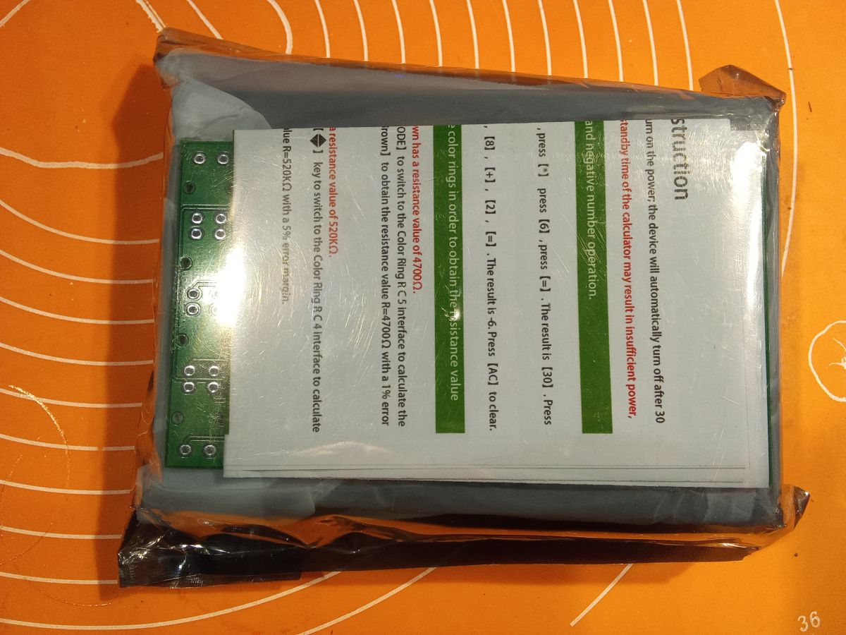

    Urządzenie zakupione na znanej chyba już wszystkim stronie z Ali na początku. Dostajemy w torebce foliowej zawierającej prócz wszystkich niezbędnych części szczegółową (bo obrazkową. :) ) instrukcję obsługi.
    Instrukcja montażu zestawu kalkulatora DIY z ilustracjami krok po kroku.
    Ilustracja instrukcji obsługi kalkulatora elektronicznego z oznaczeniami kolorów i opisami klawiszy.

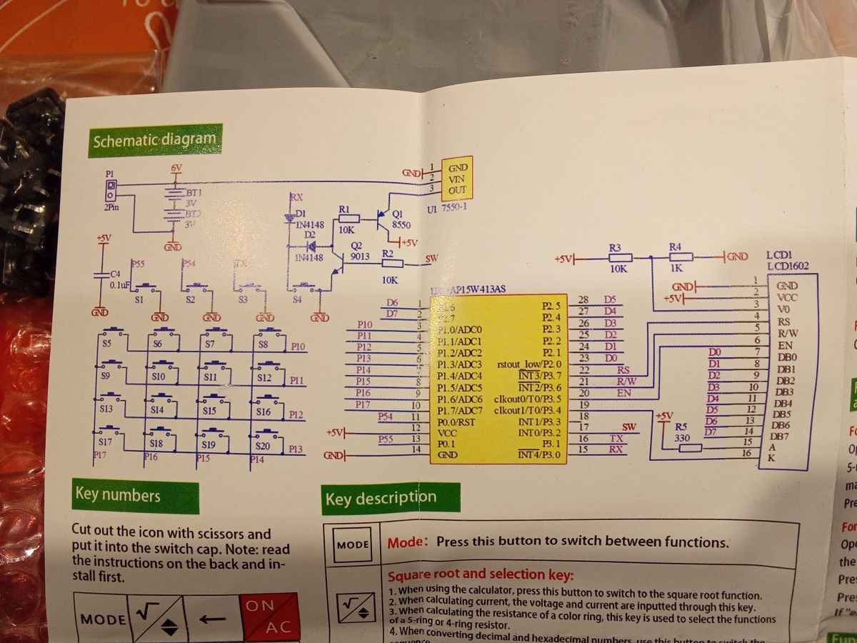

    Schemat układu elektronicznego z opisem klawiszy i instrukcją montażu.
    Myślę więc, że nikt nie powinien mieć problemów ze złożeniem i polutowaniem całości.
    Zestaw do samodzielnego montażu kalkulatora w foliowej torebce
    Zestaw do montażu kalkulatora i instrukcja w folii

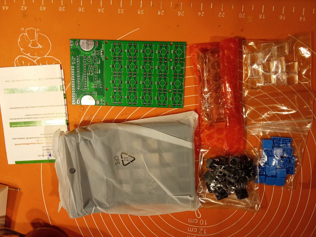

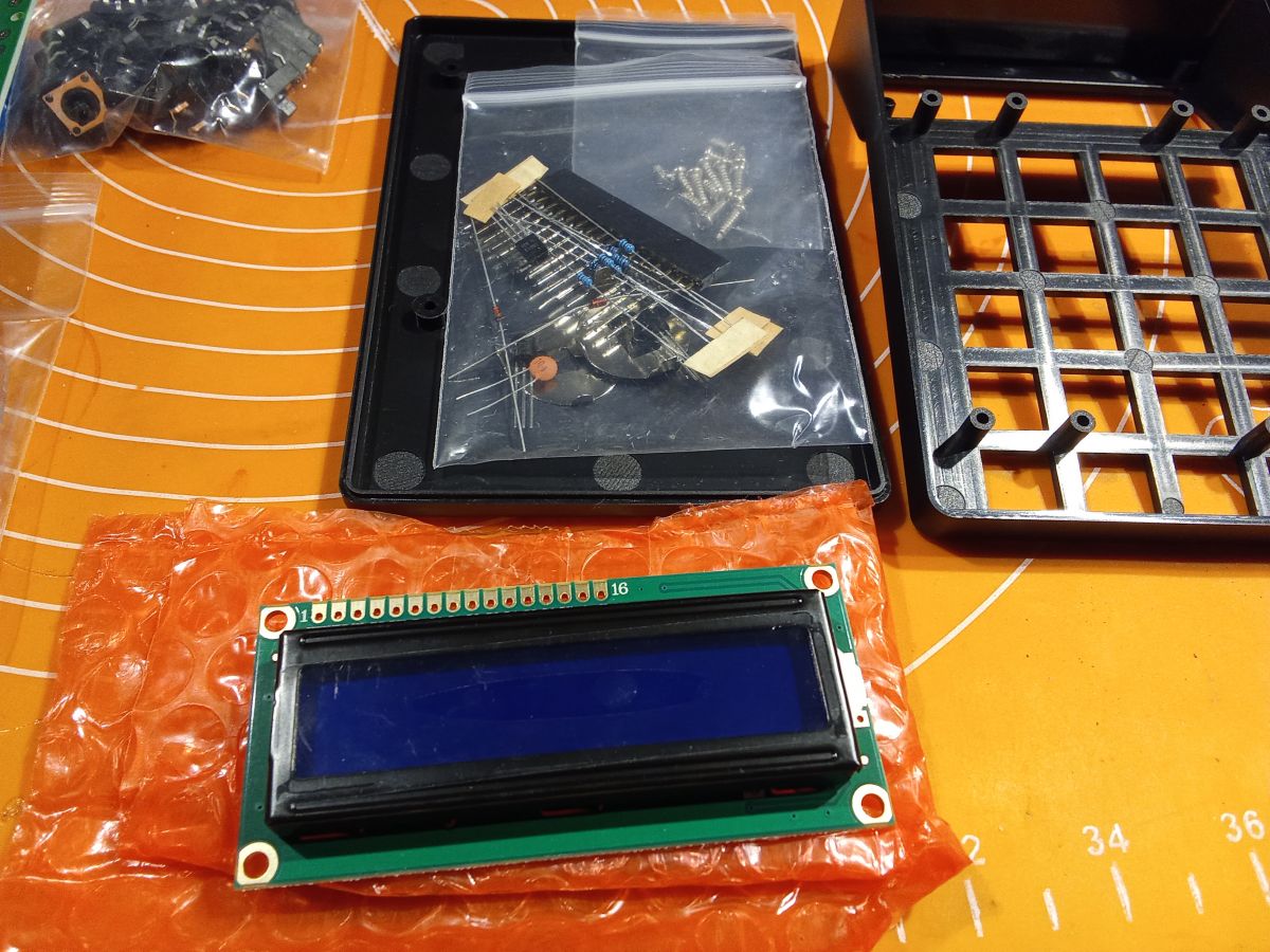

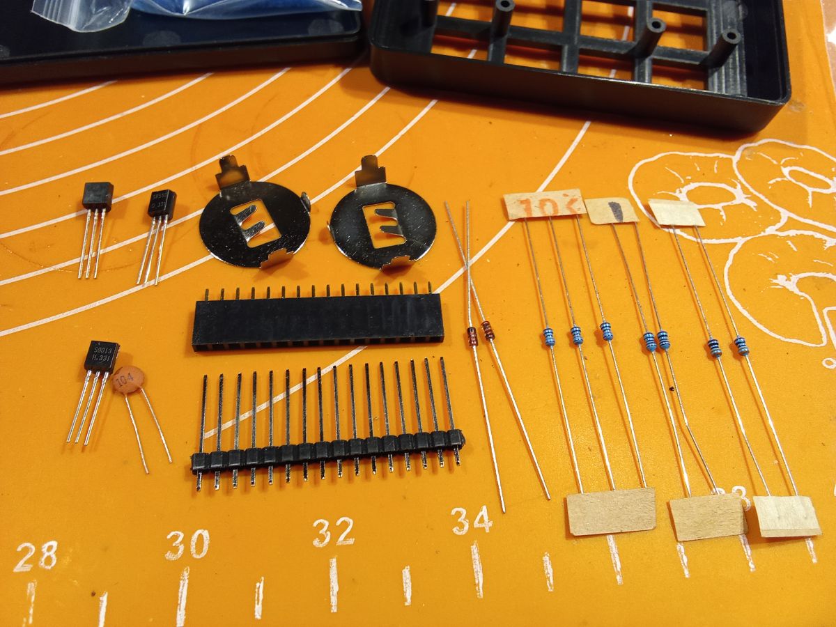

    Otwórzmy torebkę, uważając, by nie pogubić elementów, i sprawdźmy co mieściło się wewnątrz:
    Zestaw części do samodzielnego montażu kalkulatora elektronicznego
    Wbrew pozorom nie jest tego dużo. Dobrym dodatkiem jest zamieszczenie wraz z elementami elektronicznymi specjalnie do tego zestawu zaprojektowanej obudowy. Tak więc dostajemy trochę frajdy podczas lutowania i dużo więcej wygody z użytkowania złożonego kalkulatora.
    Zestaw elementów do składania kalkulatora, w tym wyświetlacz LCD i komponenty elektroniczne.
    Elementy zestawu do montażu kalkulatora elektronicznego

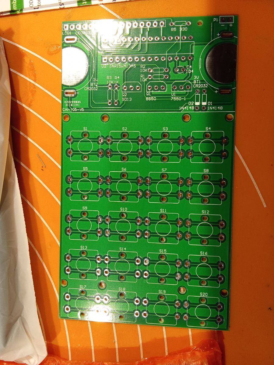

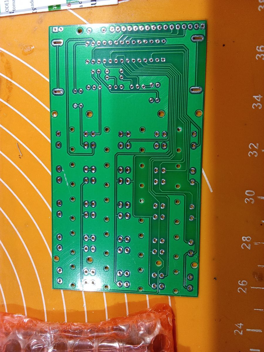

    Wszystko mieści się na dwóch płytkach z tego jedna to nic innego jak wyświetlacz LCD 2x1 znaków z podświetleniem (niebieskim). Druga płytka to właściwy kalkulator, na którym mieścić się będą (jak umieścimy i polutujemy w niej elementy) wszystko, co niezbędne do działania naszego urządzonka.
    Płytka drukowana zestawu kalkulatora z oznaczeniami miejsc do montażu elementów Płytka drukowana z otworami do montażu elementów elektronicznych.
    Dzięki szczegółowej solder-masce z opisami elementów nawet zupełnie początkujący elektronik amator nie powinien mieć z tym problemów.
    Jedyne, na co należy zwrócić uwagę, to wlutowanie tranzystorów (te czarne maleństwa z trzema nogami), tak jak to zostało narysowane na płytce — półokrągłą stroną zgodnie z rysunkiem. Dobrze, jeśli te trzy elementy nie będą wystawać zbytnio ponad powierzchnię płytki — można sobie pomóc sprawdzając jak płytka zmieści się w obudowie.
    Ważne i dość wymagające będzie coś innego (zostało to zaznaczone w instrukcji, ale pozwolę sobie na własne spostrzeżenia);
    Otóż chodzi o listwę gold-pin łączącą płytkę wyświetlacza z płytką kalkulatora poprzez gniazdo gold-pin. "Grzebień" gold-pinów powinien być umieszczony w otworach płytki wyświetlacza nie dość, że pod kątem to dodatkowo nóżki nie powinny wystawać z drugiej strony płytki (praktycznie biorąc, mają być na równo z powierzchnią płytki od strony wyświetlacza). A wymagane 30* odchylenia (wynikające z umieszczenia wyświetlacza pod kątem w stosunku do płytki kalkulatora) można uzyskać lutując listwę gold-pin odchyloną na tyle ile pozwala na to średnica otworów. Po prostu umieszczamy listwę w otworach, palcem naciskamy któreś ze środkowych "szpilek" by uzyskać wymagane odchylenie i lutujemy skrajne piny uważając by ich końce nie wystawały poza powierzchnię płytki. Potem wystarczy polutować pozostałe piny i ew. dogiąć w miarę potrzeby (praktycznie wystarczy ciut-ciut) tak, by po połączeniu z gniazdem goldpin na płytce głównej otwory montażowe zgadzały się z otworami w obudowie.

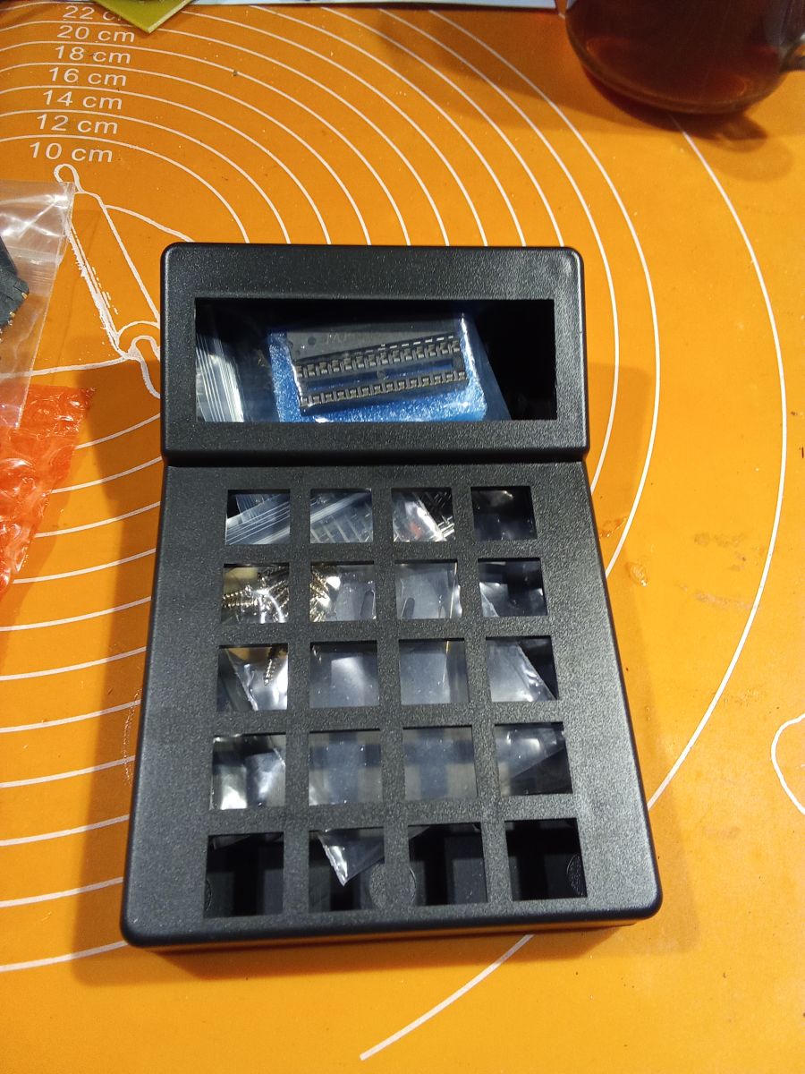

    Obudowa — jak pisałem — jest zaprojektowana specjalnie do tego kalkulatora i wbrew pozorom jest bardzo porządnie zaprojektowana z porządnego plastiku.
    Obudowa do kalkulatora z elementami do montażu widocznymi wewnątrz
    Zestaw części do złożenia kalkulatora elektronicznego.
    W razie wątpliwości lepiej jest pomyśleć, sprawdzić, czy coś nie będzie przeszkadzać, wystawać itp. niż potem poprawiać.

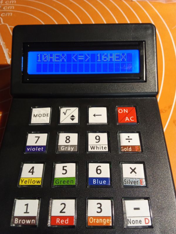

    Kolejna podpowiedź ode mnie to wycięcie karteczek tak, by odznaczony ramką obrazek z opisem był cięty po wewnętrznej stronie linii oddzielającej obrazki — rzeczywista wielkość wydruku jest bowiem o ok. 1 mm za szeroka i wysoka w stosunku do miejsca w osłonie bezbarwnej klawisza. Najlepiej więc pierwszy kwadracik wyciąć "po liniach" i po spasowaniu z osłoną klawisza określić jak należy wyciąć resztę. Kwadraciki z opisami klawiszy wkładamy w osłonki i dociskamy właściwym klawiszem (pasowane są na wcisk), a potem dopiero wcisnąć na switch. Ważne, by nie pomylić kolejności i (co oczywiste) nie pomylić góry z dołem — w razie pomyłki nie będziemy mogli korzystać z kalkulatora... ;)

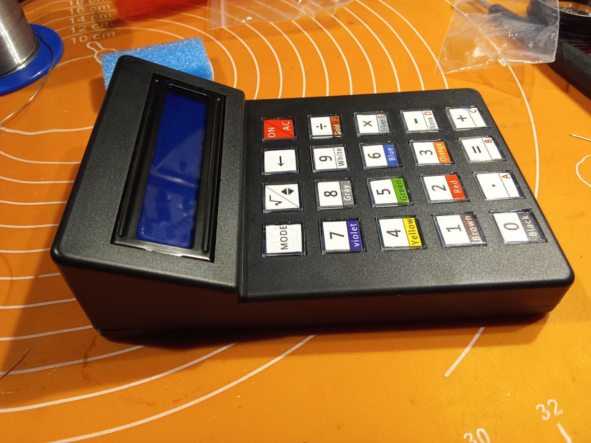

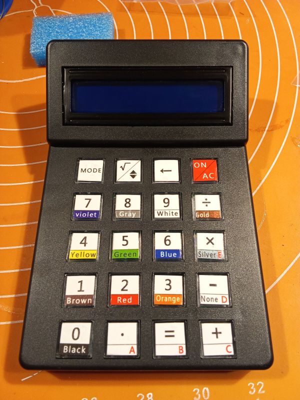

    Po zamontowaniu wszystkich klawiszy i zamontowaniu płytki wewnątrz obudowy uzyskamy mniej więcej taki efekt:
    Elektroniczny kalkulator z wyświetlaczem i kolorowymi klawiszami na pomarańczowym tle.
    Kalkulator elektroniczny z wyświetlaczem LCD i kolorowymi przyciskami.
    Pozostaje nam skręcić obudowę — pasowanie jest naprawdę bardzo dobre, należy (jak w wypadku wkręcania każdego plasto-wkręta) dokręcać śrubki z wyczuciem — gdy osiągną max. dociśnięcie części obudowy wyczuwalny jest wyraźny opór. Trzeba to robić z "wyczuciem" by nie przekręcić wyciśniętego wkrętem "gwintu" co w przyszłości może skutkować brakiem szczelności obudowy (i spadkiem estetyki).

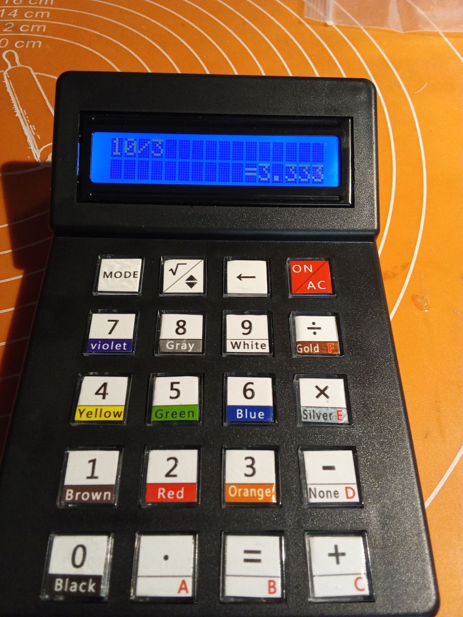

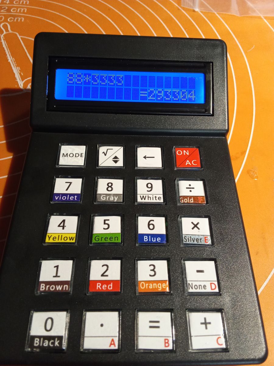

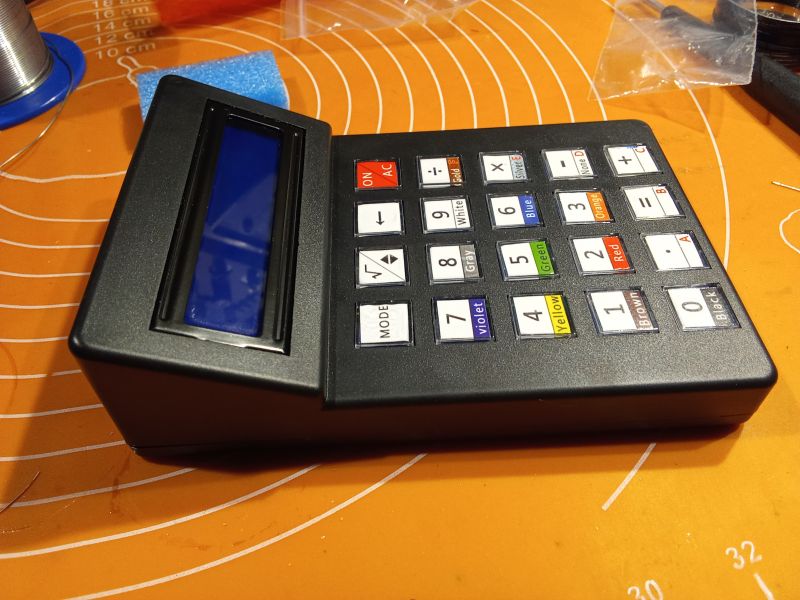

    Na koniec kilka przykładów korzystania z kalkulatora (jeszcze na bateriach):
    Kalkulator elektroniczny z klawiaturą i wyświetlaczem LCD
    Czarny kalkulator z wyświetlaczem LCD i kolorowymi przyciskami numerycznymi.
    Działania podstawowe OK.
    (proszę się nie sugerować czytelnością wyświetlacza — w praktyce wygląda to znacznie lepiej)

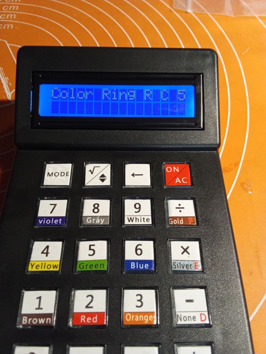

    A jak z odczytywaniem kodu barwnego rezystorów?
    Najpierw należy wybrać, z jakim rezystorem mamy do czynienia — czy jest to rezystor 5% (cztery paski) czy 1% (pięć pasków). Zmianę możemy zrealizować klawiszem "√" - na wyświetlaczu powinniśmy widzieć napis "COLOR RING RC 5" a po pierwszym naciśnięciu "√" zmieni się na "COLOR RING RC 4" (kolejne wciśnięcie klawisza znów ustawi 5).
    Kalkulator z wielokolorowymi przyciskami na tle z wyświetlaczem.
    Jeśli zgadza się ilość pasków z opisem na wyświetlaczu, za pomocą klawiszy kolejno oznaczamy kolory kodu. Na wyświetlaczu powinniśmy uzyskać wypisaną wartość oraz dokładność wykonania - 1 lub 5%.

    I kolejna opcja (ale to już dla nieco bardziej zaawansowanych) - zmiana kodu dziesiętnego na szesnastkowy i odwrotnie — wybieramy klawiszem "MODE" ...
    Kalkulator elektroniczny z wyświetlaczem i kolorowymi przyciskami.
    ...a klawiszem "√" co na co mamy zamiar przekonwertować i wpisujemy (już normalnie) odpowiednią wartość. Wynik otrzymujemy natychmiast — np. wpisując w kodzie HEX10 "46" otrzymamy wynik (w kodzie 16 HEX) "2E".

    Przynajmniej kilka podobnych kalkulatorów dostępnych jest na Google Play, ale jak ktoś często korzysta to faktycznie lepiej mieć sprzętowe rozwiązanie pod ręką.
    Brakuje istotnej informacji jaki mikrokontroler jest zastosowany. Urzadzenie może być sprzętową bazą dla własnego projektu.

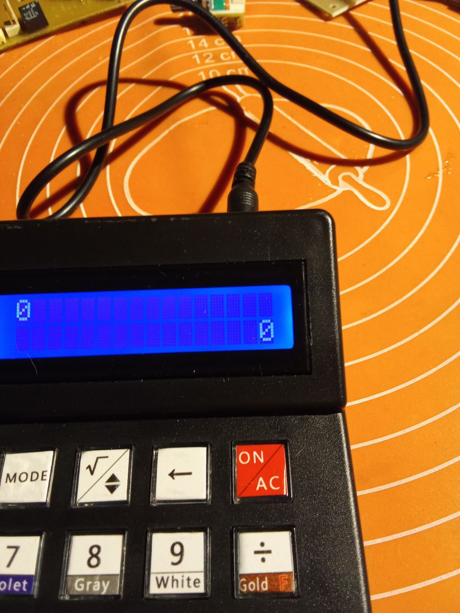

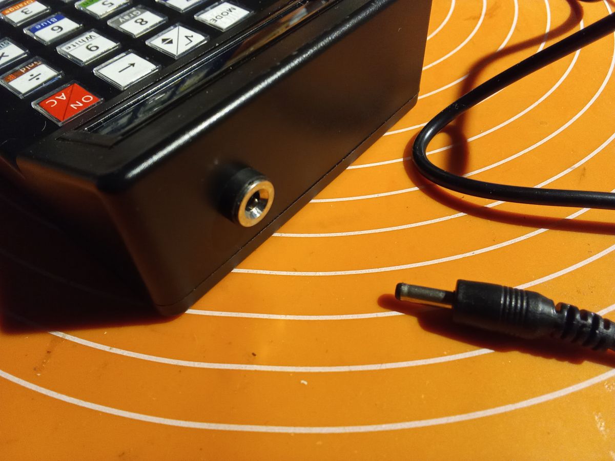

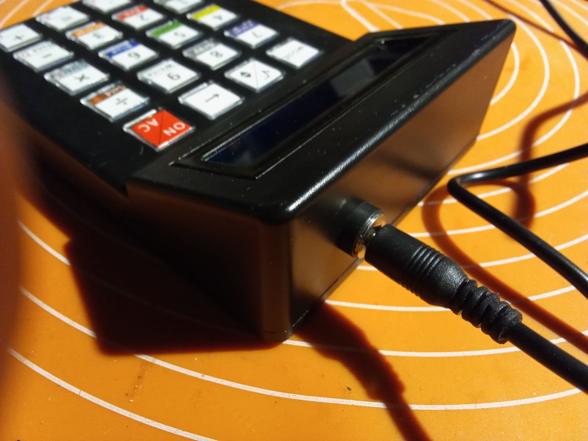

    Miałem kilka lat temu kalkulatorek zasilany z pojedynczego paneliku solarnego (tylko - żadnej baterii) - co prawda najprostsze funkcje ale miałem go w sumie ze dwadzieścia parę lat jak nie więcej. Klawisze - guma przewodząca co jakiś czas myłem. Poza tym żadnych problemów. A "miałem" bo przez nieuwagę zostawiłem blisko żarówki na półce i wyświetlacz szlag trafił (rozlał się od temperatury). Działał zawsze właśnie pod żarówką i nawet to wystarczało, ale nie było w nim żadnego podświetlenia. A z tego co wiem to właśnie podświetlenie jest najbardziej prądożerne. Pisałem w temacie wyżej że można założyć gniazdo do zasilania z ładowarki telefonu - zrobiłem właśnie tak. Nowe baterie co prawda jeszcze działały, ale po tych kilku dniach przypadkowego używania (po kilka minut dziennie) napięcie na nich już wyraźnie spadło.
    W każdym razie - biorąc pod uwagę, częstsze wykorzystywanie - a więc i szybsze rozładowanie baterii, oraz problem z ich wymianą (trzeba za każdym razem odkręcić i dolną część obudowy i płytkę), zdecydowałem się wyprzedzić czas i uważam, ze takie zasilanie powinno być fabryczne.
    Duży kalkulator podłączony do ładowarki
    Zbliżenie na kalkulator z wtykiem do ładowarki.
    Kalkulator z niebieskim wyświetlaczem podłączony do zasilania.
    Miejsce jest - trzeba tylko dobrze wymierzyć żeby gniazdo było oddalone od płytki z wyświetlaczem i głównej.

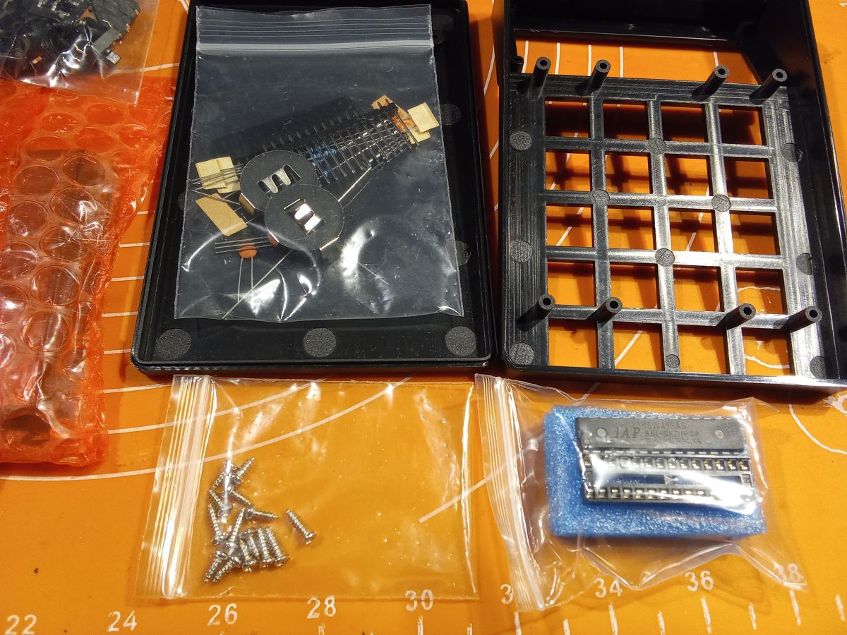

    Ok, już wiem, to stc 15W513, 13k flasha czyli można poszaleć.

    Ciekawe czy istnieje kompatybilny pinowo bardziej popularny mikrokontroler, na który możnaby przygotować oprogramowanie alternatywne.
    To wgląda na rdzeń 8051, nawet sensowne disasemblery do tego były.

  • #15 21131042
    Urgon
    AVE...
    398216 Usunięty napisał:
    Urgon napisał:
    otwór na wyświetlacz wielki jak stodoła, przez co nie tylko za dużo wyświetlacza widać, to jeszcze widać ramkę wokół.
    Akurat to było jak najbardziej zasadne (moim zdaniem rzecz jasna). Po pierwsze sama ramka wygląda lepiej niż wpuszczony w głąb wyświetlacz (brak ograniczającego widoczność krawędzi spowodowanych przez grubość ścianki obudowy). W realu ta ramka wygląda nawet bardzo ładnie.
    Obudowa powinna mieć fazowany otwór, co nie ograniczałoby pola widzenia. W końcu to i tak odlew, więc nie ma wielkiej różnicy, jak to zostanie zaprojektowane: poprawnie czy byle jak. Estetyka to rzecz gustu, ale dla mnie wygląda to zwyczajnie słabo i nieproporcjonalnie. Pomijam już, jak źle by to wyglądało, gdyby obudowa była w innym kolorze.
    Po drugie wpuszczenie wyświetlacza musiało by powodować zwiększenie wysokości obudowy, co już tak ładne by nie było. Obecne proporcje obudowy są jeszcze do przyjęcia, natomiast zwiększenie wysokości nawet o 2 mm spowodowałoby zachwianie tej proporcji.
    No to zmieniamy pozostałe wymiary, by obudowa nadal dobrze wyglądała. Zresztą skutkiem ubocznym takiego wyeksponowania wyświetlacza jest to, iż jest on nieco bardziej podatny na uszkodzenia mechaniczne.
    Amator nie projektowałby formy do wtryskarki, a obudowa jest idealnie wręcz wykonana - spasowanie całości (nawet tego nieszczęsnego wyświetlacza) jest tak precyzyjne, że trudno byłoby znaleźć szparę na łączeniach.
    Tak dobre spasowanie, że z lewej strony "wycieka" podświetlenie między obudową, a ramką. Kolejny powód by nie odwalać fuszerki. Rozwiązaniem kompromisowym byłoby naklejenie folii maskującej na wyświetlacz, by ukryć ramkę i dodać jeszcze dodatkową warstwę ochrony wnętrza.
    Akurat co do wykonania i samego projektu obudowy nie ma się do czego czepić. Jest wykonana dokładnie i z przemyśleniem szczegółów. A co do samych klawiszy mikroswitchy dokładnie tak samo są wykonane otwory na nie jak i cała reszta - pasowanie wręcz idealne. Same nakładki na klawisze również. Jedyne do czego można się przyczepić to nieco za doże kwadraciki z opisami. Ale to już nie wina projektodawcy a drukarza chyba.
    Wyświetlacz jest źle oprawiony w obudowie. To amatorska fuszerka spotykana w bardzo wielu projektach DIY. Mam moduł generatora DDS, gdzie wyświetlacz był ukryty pod foliową naklejką, coby nie szpecił przystojności urządzenia. W profesjonalnym sprzęcie nikt nie odstawia takiej lipy. Ba, jeszcze ~20 lat temu spotykało się obudowy poprawnie wykonane, vide wiele projektów MIDIBoxów.
    Swoją szosą gdzieś mam kilka obudów uniwersalnych Z-"coś tam", z gotowym otworem pod wyświetlacz LCD, z fazowaniem, ukryciem ramki i punktami na wkręty zrobionymi tak, by wyświetlacz od środka przykręcić i zachować stosowny odstęp. Kosztowały mnie po osiem złotych dekadę temu...
  • #16 21131620
    398216 Usunięty
    acctr napisał:
    Rozumiem, że miałeś do czynienia z chińskimi albo hinduskimi programistami i pracowałeś nad niejednym komercyjnym projektem w takim gronie.
    Nie, ale z tego co piszesz mogę wnioskować , że to Ty miałeś ten zaszczyt. Bo niby czemu miałbyś się tak krytycznie wypowiadać ?
    acctr napisał:
    Pojawiły się głosy, że jednak nie działa toto dobrze. Czy jesteś w stanie zweryfikować?
    Czytaj uważniej proszę. Odpowiedziałem na to pytanie wyżej.
    acctr napisał:
    Poziom zaawansowania tego projektu to praca dyplomowa w technikum na ocenę dobrą.
    Tak jest Panie Psorze.
    A dla mnie bardzo ładnie, a na pewno ładniej niż z wpuszczonym modułem wyświetlacza. Sam piszesz że to kwestia gustu, a narzucasz swoje zdanie jako dogmat?
    Tylko wówczas gdyby dołożyć jakąś szybkę. A ta ma swoją grubość, więc grubość obudowy jeszcze bardziej by wzrosła. A powiększenie wymiarów całości nie da pożądanego efektu moim zdaniem, ponieważ zrobi się z tego (zamiast w miarę zgrabnej bryły) "cegła".
    Pisałem coś o zmianie koloru? Nie pamiętam? A skoro ja nie pisałem to czemu miał służyć ten wtręt?
    Kolego, Może w takim razie zrób sam lepiej i dopiero wtedy krytykuj. Twoje posty nie służą niczemu innemu jak wyłącznie podważeniu moich - ergo: zwykłe czepianie się słówek.
    Ja również miałbym powód by być złym na cały świat, ale przynajmniej staram się nie manifestować tego na każdym kroku.
    Dalszych zarzutów nawet nie mam zamiaru czytać bo niczego więcej nie spodziewam się w nich znaleźć.

    Widzę takie kalkulatory na Aliexpress po ok. 10 dolarów. Jeśli to te -> w jednej z ofert był link do opisu: http://www.diyleyuan.com/jc/105J.html
    Jest tam mikrokontroler IAP 15W413AS w obudowie DIP 28.
    Jeśli to klon STC 15W413AS, to jest to 8051 turbo (1T - jedna instrukcja na takt zegara zamiast na 12 jak np. AT89C2051), ma 13 kB flasha.
    Na githubie jest projekt obsługujący flashowanie tego wynalazku: https://github.com/grigorig/stcgal
    Co do jakości kodu w chińskich kitach... chyba nie oczekujecie, że programuje je światowa czołówka programistów? :) (ktoś tu wyżej wspominał o czołówce światowej)
    Oglądałem kiedyś z ciekawości firmware zegara DIY C51 ( https://www.elektroda.pl/rtvforum/topic3917985.html ) i nie byłem zachwycony. Zajmował cały flash, w środku powtarzalne fragmenty, dziwnie rozwlekłe operacje (ale to już może zasługa kompilatora), i przede wszystkim brak jakiegokolwiek usypiania - cały czas busy loop. Być może skracali kod, aż się zmieścił w 2 kB.
    Ktoś powie, że przecież działa, więc o co chodzi. Otóż chodzi o marnowanie dodatkowych 10 mA (różnica między active a idle mode). No ale optymalizuje się ilość roboczogodzin.
