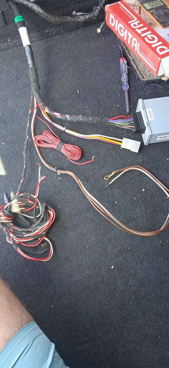

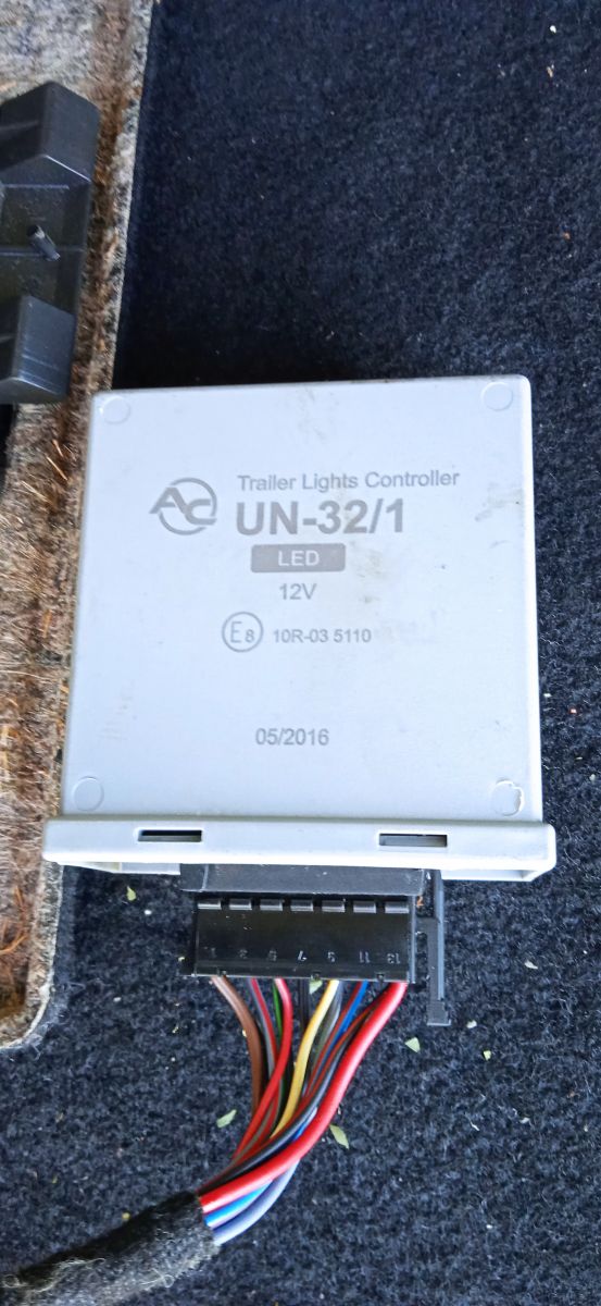

    Witam. Poszukuję schematu modułu haka przyczepy AC UN 32/1.
    Moduł kontrolera świateł przyczepy AC UN-32/1 LED.
    Nigdzie nie mogę znaleźć. Będę bardzo wdzięczny za pomoc.

    Kolego, tu masz ułatwione zadanie kolory są po niemiecku dokładnie to według VW.
    Czerwony plus stały, czerwony niebieski to po zapłonie, czarny zielony to kierunek prawy, szary czerwony to pozycja lewa, resztę znajdziesz miernikiem lub próbnikiem.

    I poprostu wpinac się w te kabelki tak? A co z resztą kabli?

  • #4 21129243
    decybel91
    A skąd bierzesz sterowanie? To po CAN idzie czy jak? Biała 3 pinowa wtyczka do 13pinowej gniazda przyczepy 15,30,31 (np przyczepa kamping).

    To co opisałem to wyjście już świateł na przyczpę, a nie wiem skąd moduł miałby wiedzieć co i kiedy włączyć.

    Powiem Ci tak. Kupiłem samochód z hakiem, wyprowadzoną wiązką elektryczną, ale nie wpiętą w instalację. Chciałbym sobie to wpiąć, ale nigdzie nie mogę znaleźć schematu. Dlatego szukam pomocy tutaj. Napisz który kabel wpiąć pod wtyczkę zapalniczki w bagażniku, który do masy, bo widzę dwa. Jeden jednożyłowy, a drugi dwużyłowy. A z resztą myślę sobie poradzę.

    decybel91 moduł idzie po kanie. Podłączałem pod CAN i lipa, nie daje sygnału na przyczepkę.
