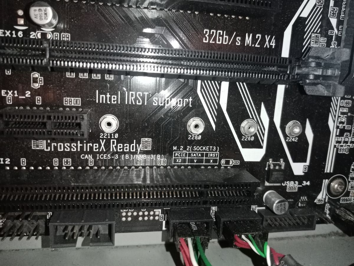

    aaa249
    >>21129829Przepraszam, zapomniałem dodać że oba dyski M.2 działają w trybie PCIE, do gniazd SATA nic nie jest podłączone nawet DVD podłączyłem przez USB.

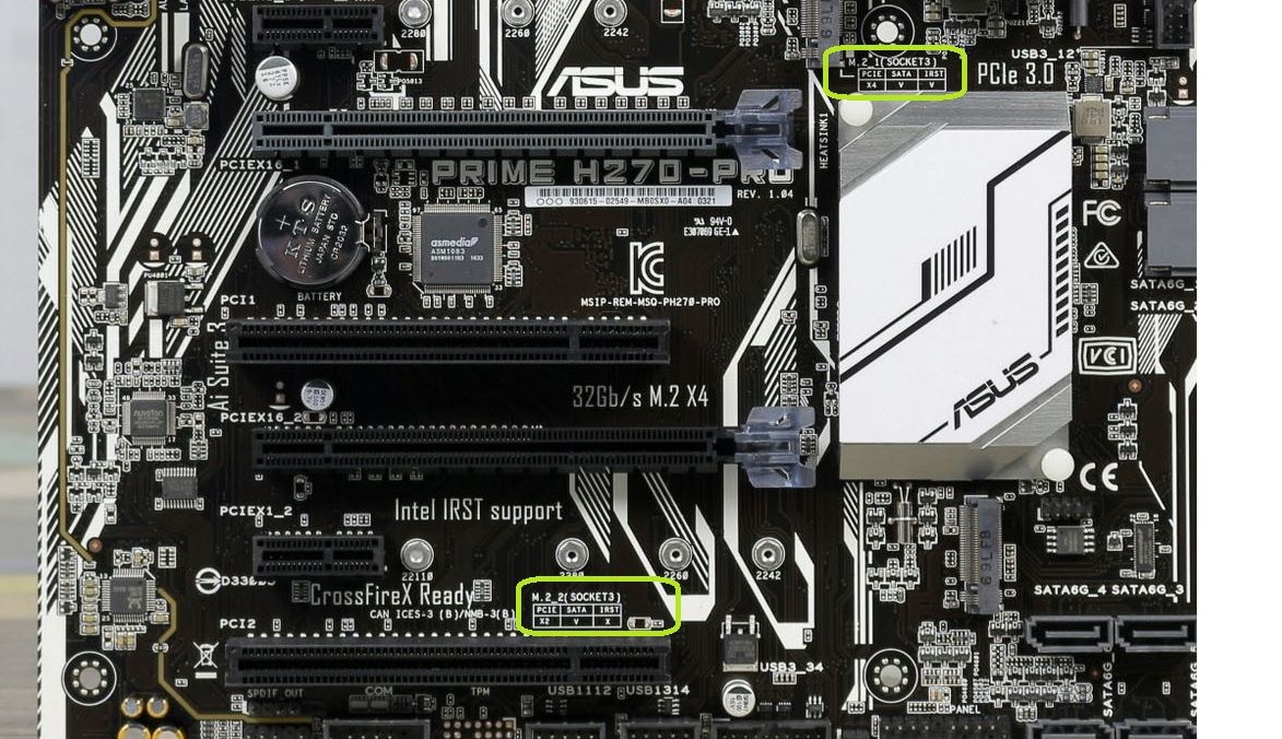

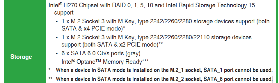

    #6 21131345
    lisek
    Serwisant RTV
    Ta płyta wg. Asus obsługuje
    1 x M.2 Socket (M.2 2242, M.2 2260 i M.2 2280; SATA i PCIe 3.0 x4)
    * blizej cpu
    1 x M.2 Socket (M.2 2242, M.2 226, M.2 2280 i M.2 22110; SATA i PCIe 3.0 x2)
    6 x SATA 3, wspierają RAID 0, 1, 5, 10
    Intel Optane Memory Ready
    Ze względu na wystarczająco dużą liczbę interfejsów podsystemu dyskowego i niewystarczającą liczbę wolnych linii chipsetu,
    -pierwsze gniazdo M. 2 ("M. 2_1") dzieli przepustowość z jednym z portów SATA 6 Gb/s ("SATA_1") podczas instalowania dysku SATA M. 2.
    - kolei drugie gniazdo M. 2 ("M. 2_2") dzieli przepustowość z innym portem SATA 6 Gb/s ("SATA_6").
    Przy opisie na płycie obok każdego M.2 (M.2-1/ M.2-2) masz opisane czy wspiera
    IRST (Intel Rapid Storage )
    ASUS PRIME H270-PRO BIOS Ver. 2001 nie widzi drugiego dysku M.2 PCIe NVMe Lexar SSD NM620 1TB
  • #7 21134285
    aaa249
    >>21131345
    Dziękuję, bardzo mi pomogłeś, na płycie jest napisane, że M.2_2 nie ma IRST, chociaż w BIOSie jest do wyboru opcja utworzenia RAIDa PCIE, a do żadnego portu SATA nic nie podłączyłem.
    Trudno, kupię sobie inną płytę główną, która umożliwia podłączenie dwóch dysków w RAID 0.
    Może ktoś z forumowiczów ma taką płytę, na której zrobił RAID 0 z dysków M.2 i mógłby podać tu jej nazwę, z góry dziękuję. ASUS PRIME H270-PRO BIOS Ver. 2001 nie widzi drugiego dysku M.2 PCIe NVMe Lexar SSD NM620 1TB

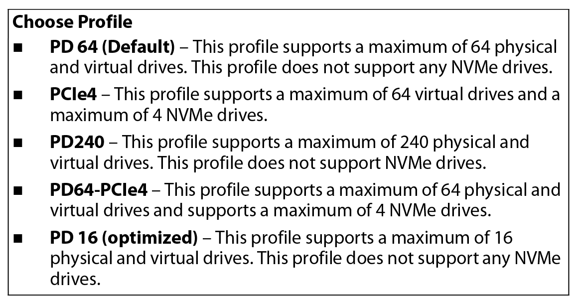

  • #8 21134951
    lisek
    Serwisant RTV
    Tutaj masz przykłądowo opisane dla płyty Asus Tuf Gaming Z490-Plus
    - Link
    - pokazano co i jak ustawiac w bios
    ___________________________________________
    RAID 0 z NVMe M. 2 SSD-w rzeczywistości nie przyspiesza i jest bezużyteczny
    RAID 0 z SATA 2.5 / SATA M. 2 SSD -po co, jeśli jest NVMe?
    RAID 1 z SATA 2.5/ SATA M. 2 / NVME M. 2 SSD -lepiej jest automatycznie tworzyć kopie zapasowe na dyski twarde i chmury w odpowiednim czasie, więc ? zastanów
    się dlaczego potrzebujesz wymiany na ten teraz ?
    Na płytach głównych Zwykle programowa macierz RAID firmy Intel, która jest bardzo trudna do odzyskania w przypadku awarii jednego dysku;
    ** zaś a prawdziwy kontroler sprzętowy dla SATA SSD, a tym bardziej SATA/NVME M. 2 SSD, będzie kosztował szaleńczo drogo
    - np. Bradcom produkuje takie ctrl , ale cena zaczyna się od 200.$
    seria 9400 > MegaRAID 9460-16i, sa na (ebay)
    * wyposażony w cztery złącza SFF - 8643, a dzięki obsłudze trybu Tri-Mode umożliwia jednoczesne podłączenie do siebie dysków SATA/SAS i NVMe.
    * jest ograniczenie co do pojemności dysków
    * the best 2024 ctrl dla NVMe Raid Link
