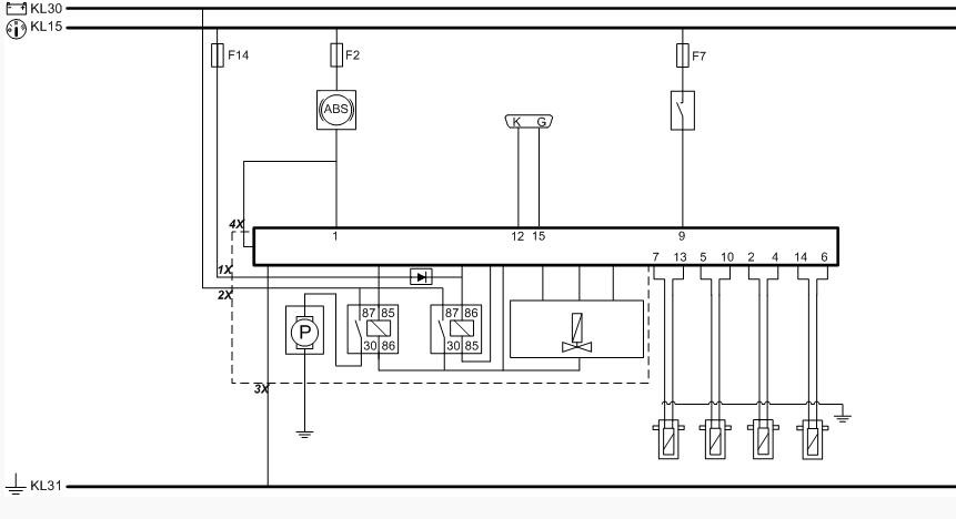

    Samochód Opel Calibra C20NE z 1991 roku.
    Pali się kontrolka ABS.
    Sterownik bez autodiagnostyki - NIESTETY.
    Kable do czujników przedzwonione - sprawne.
    Czujnik lewy przód był uszkodzony - wymieniony.
    I dalej to samo.
    Wpadł mi jeszcze pomysł, że sterownik może nie wykrywać pompy/brak połączenia, ale nie mam schematu.
    Ma ktoś na stanie rozpiskę pinów sterownika i poratuje? Ktoś ma jakieś pomysły, gdzie jeszcze szukać rozwiązania problemu?
    Czy ktoś słyszał, żeby kiedyś komuś padł sterownik ABS w Calibrze? Bo to jest niby prosta konstrukcja i ciężko go uwalić.

    andrzej20001
    Mógł paść przekaźnik pompy. Lub sama pompa. Wszystko masz pod pokrywką pompy. Sprawdzisz próbówkami.

    andrzej20001
    A kontrolka ładowania świeci i gaśnie??? ABS 1 gen aktywuje pin 15 kontrolki ładowania
  • #13 21130584
    tipowg
    Tak. Z tym jest wporządku. Kontrolka gaśnie po uruchomieniu silnika i fizycznie sprawdzone było ładowanie.
  • #14 21130613
    andrzej20001
    To sprawdz przekaźnik pompy. Po ruszeniu ster na pół sek uaktywnia pompe do testu. Pin 11 na pompie sterowanie , pin 9 sygnał o jej właczeniu do sterownika. Czujniki mają po ok1kohm ? Auto z awarią od początku u ciebiebe historii czy po prostu padł ten abs o tak sam po prostu ?

    tipowg
    Jeśli chodzi o awarię, to była od początku, kiedy ją kupiłem. Auto po "tunerze" rodem z lat 90-tych plus dziury i pianka montażowa.
    Schemat pomógł.... trochę. Przedzwoniłem kable pomiędzy pompą a sterownikiem i wszystko w porządku.
    Trochę nie dawał mi spokoju przekaźnik pompy. I kilka razy go wyciągałem i wkładałem na załączonym zapłonie. Aż za którymś razem usłyszałem przekaźniki w pompie. I cud.... kontrolka zgasła.
    Nie wiem, czy pomogło "przeczyszczenie" styków przekaźnika, czy też "przeczyszczenie" styków na wtyczce pompy ABS (może i jedno i drugie).
    Na pewno na teraz kontrolka gaśnie, czyli ABS się zdiagnozował i stwierdza, że wszystko w porządku.
    Zostają jeszcze testy drogowe, ale to musi poczekać, ponieważ podłogę lewa strona muszę zabezpieczyć epoksydem i zarzucić mastykę STP.
