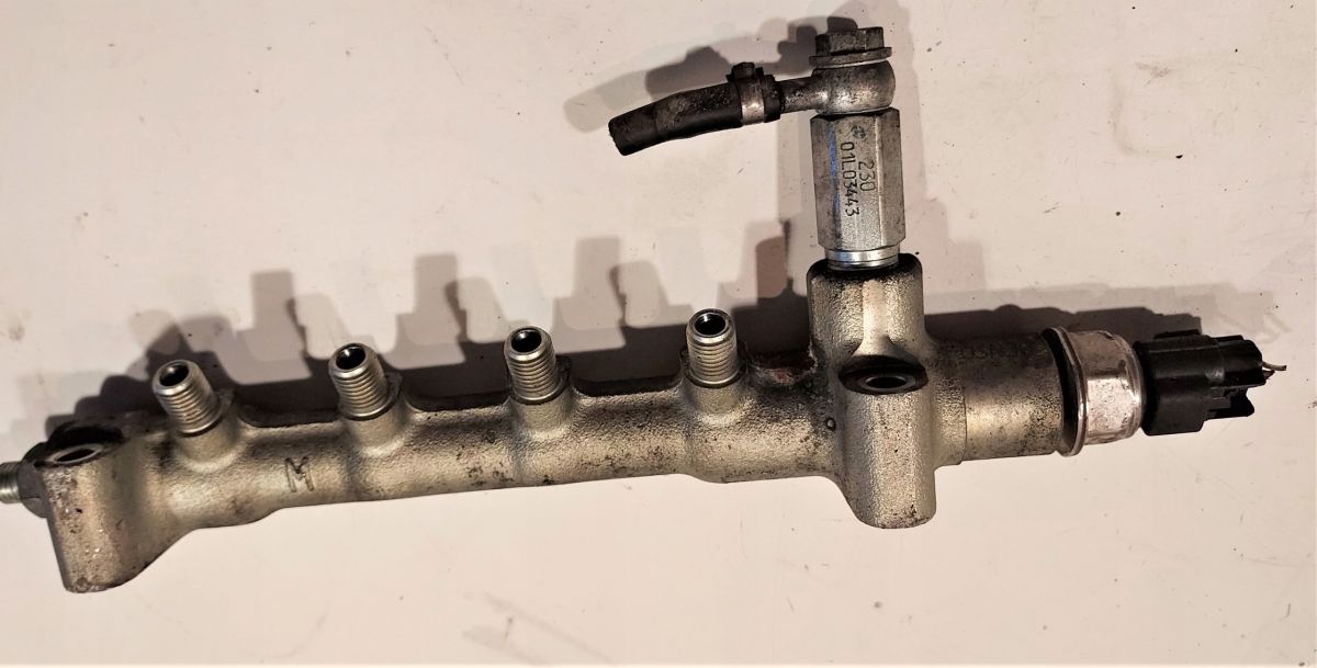

    Co do zaworu o którym wspominałem powyżej to jeśli masz Z17DTR to powinien być wkręcony do listwy CR tak to wygląda zawór to element z oznaczeniem "230 01L03443":
    Listwa paliwowa z czujnikiem ciśnienia i zaworem bezpieczeństwa

    piotrekwoj1
    ...KUBA... napisał:
    >>21136673
    Przypatrz się kostce z przewodami do tego zaworu i pinom w niej, wiem, że w niektórych przypadkach pomagała wymiana kostki i pinów.
    Co do zaworu o której wspominałem powyżej to jeśli masz Z17DTR to powinien być wkręcony do listwy CR tak to wygląda:
    To nie jest żaden zawór, to czujnik ciśnienia więc albo nie wiesz o czym piszesz albo używaj poprawnego nazewnictwa. Zawór w tej listwie to to coś skierowane do góry ale to jest zawór bezpieczeństwa mechaniczny i nie jest sterowany elektrycznie.

    ...KUBA...
    Poziom 25  
    Dzięki za podpowiedź, że sposób w jaki połączyłem w jednej wypowiedzi wątek kostki do zaworu SCV z zaworem limitera ciśnienia paliwa na listwie CR wprowadzał w błąd. Edytowałem wiadomość, aby przejrzyściej rozdzielić wypowiedź na temat kostki do zaworu SCV którego oczywiście nie widać na zdjęciu bo jest w zespole pompy. A zdjęcie było w celu przedstawienia właśnie zaworu który opisałeś. Nie mam pewności przy jakim ciśnieniu następuje jego otwarcie w celu zredukowania ciśnienia w układzie CR, ale może on zawodzi i nie redukuje ciśnienia. Co do czujnika ciśnienia też warto byłoby mieć pewność, że pokazuje prawidłowo, najlepiej podłączając manometr do listwy CR i porównując wskazania manometru z blokami pomiarowymi czujnika ciśnienia. Z tym, że jeśli błąd wskazuje na usterkę elektryczną zaworu SCV to faktycznie problem może leżeć po stronie sterowania/zasilania tego zaworu.
