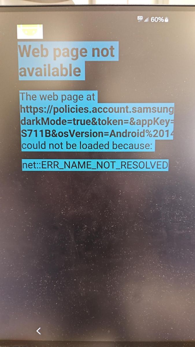

    dzisiaj dostałem monit o nowym update, potwierdziłem i niby wszystko było normalnie ale:
    - po restarcie telefon zbootował się z innym niż mój ekran startowy, jakby domyślnym.
    - następnie po odblokowaniu/PIN, pokazało się info o nowym UI chyba 6.1 jak dobrze pamiętam, i przyciski "next" po kilku "next" mam na ekranie na samym górze połowę znaczka android i na dole strzałkę powrotu, która działa, wraca do poprzedniej strony.
    I to wszystko nie idzie przejść dalej.
    O co chodzi? Nie sposób cokolwiek zmienić czy ustawić. Przez chwilę jest jakiś komunikat o koncie Samsunga - co to takiego? Nigdy nie istniało.

    nigdy nie używałem konta Samsung, tylko konto Google, telefon firmowy więc nie za wiele mogę zrobić, pojawia się czasem na sekundę info o braku dostępu do sieci przez konto Samsunga ale nie mam żadnych możliwości tego zmienić ani nic ustawić:
    po odblokowaniu ekranu natychmiast UI 6.1 i koniec dostępu. Telefon sklonowany z S20+ parę miesięcy temu, gdzie takich cyrków nigdy nie było.

    może raz jeszcze:
    1. po odblokowaniu ekranu mam natychmiast "welcome to UI 6.1" i jedyny przycisk "explore"
    2. jeżeli go wybiorę to mam "opis zalet tej nowości" i przycisk "next" lub strzałkę powrotu
    3. po kilku ekranach "zalet" mam na górze pół znaczka (do tego do góry nogami) androida i klawisz powrotu
    4. nic się nie da przesunąć ani góra dół, nie ma dostępu do niczego, nic nie mogę zmienić czy ustawić
    5. Nie ważne czy robię reset/restart, niczego i w żaden sposób nic nie mogę zmienić/ustawić.
    6. czasem przy którymś włączeniu pojawia się na chwilę informacja o braku dostępu do internetu konta Samsung, nigdy nie ustawiałem i nie używałem takowego.

  • #18 21132637
    OPservator
    Wygląda na to, że OneUI 6.1 wymusza od użytkownika konto Samsunga, stąd - wykrzacza Ci błąd ERR_NAME_NOT_RESOLVED, bo nie zalogowałeś się.

    viayner
    sprawdzałem SafeMode, ale to telefon firmowy, takie funkcje są wyłączone z założenia :(
    PS - zasugerowany innymi metodami, znalazłem rozwiązanie po wielu próbach:
    - wyjęcie karty SIM przywraca telefon do życia z "zakończoną aktualizacją" :) po prostu bez karty SIM nie ma możliwości połączenia się z internetem w żaden sposób :) :) ach super programiści są w Samsungu !!! tylko pogratulowac umiejetnosci.

  • #26 21135068
    blahfff
    Poziom 41  
    Mozna bylo sprobowac zdalnie zmienic polise i odblokowac safe mode.
    viayner napisał:
    - wyjęcie karty SIM przywraca telefon do życia z "zakończoną aktualizacją" po prostu bez karty SIM nie ma możliwości połączenia się z internetem w żaden sposób ach super programiści są w Samsungu !!! tylko pogratulowac umiejetnosci.
    Z tego co czytalem, to problemem bylo wlasnie brak polaczenia z siecia po aktualizacji, co powodowalo ten dziwny czarny ekran. Mozliwe, ze cos w polaczeniu z polityka narzucana przez firme, moze blokujaca jakas aplikacje badz host na firewallu po stronie urzadzenia wywolalo taki wlasnie efekt.
