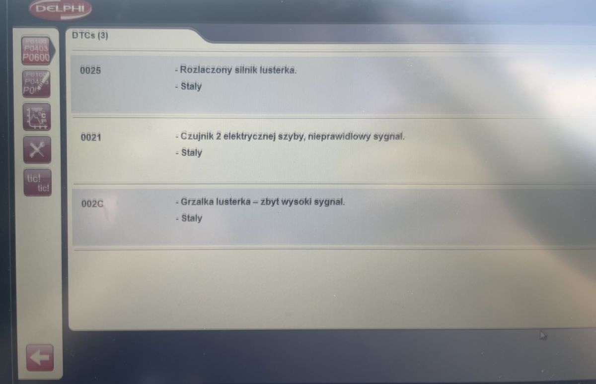

Nabyłem ostatnio Volvo S60 2.3 T5 250KM o oznaczeniu silnika B5234T3 oraz skrzynią automatyczną.
W samochodzie od kupna były problemy z elektroniką, o których wiedziałem przy zakupie, i które chciałbym mniej więcej ogarnąć. Co aktualnie nie działa:
- Brak informacji z komputera pokładowego o średnim spalaniu, dystansie itp. Błędy pokazuje np. mało płynu do spryskiwaczy czy wymagany serwis Airbag. (Posiadam manetkę z pokrętłem do sterowania tym komputerem).
- Nie działający klakson, sterowanie radiem z kierownicy oraz systemem nawigacji. (Tempomat działa)
- Fotelem kierowcy można sterować tylko po zapłonie (na odpalonym silniku nie działa wcale sterowanie), natomiast fotelem pasażera można regulować zarówno na zapłonie, jak i na odpalonym silniku.
- Brak podświetlenia klawiatury telefonu (obok radia), dopiero gdy się go włączy, to również włącza się podświetlenie.
- Nie działające spryskiwacze szyby przedniej (silniczek na krótko działa oraz psiuka)
- Z pilota otwierają się tylko drzwi kierowcy oraz nieraz drzwi tylnie za kierowcą, zależy od humoru tych drzwi.
- Z pilota natomiast otwierają się bagażnik, natomiast z guzika w bagażniku już nie.
- Nie działa wskaźnik poziomu paliwa na liczniku (na dniach sprawdzę oporność pływaków miernikiem czy działają)
- Dosyć ciche nagłośnienie premium jak na tą klasę tego nagłośnienia (Hu-803 razem ze wzmacniaczem, po 3 głośniki w drzwiach przednich, jeden centralny obok nawigacji, 2 głośniki w drzwiach z tyłu i 2 w półce bagażnika)
Domyślam się, że po tych objawach problem będzie w linii CAN, ewentualnie w którymś z modułów.
W bagażniku po prawej stronie we wnęce są też 3 wtyczki, jakby coś tam kiedyś było. Może to powoduje zakłócenie w linii CAN. Niestety nie mam pojęcia, co tam mogło być. Może ktoś z was wie, co tam było.
Niestety nie posiadam programu VIDA, więc nie przeskanuję go. Dorzucam błędy z Delphiego.
Posiadam również drugie Volvo V70 z 2001 rok, w którym wszystko jest sprawne. Czy można próbować przekładać moduły REM, CEM czy bez kodowania będzie to jakkolwiek działać?.
