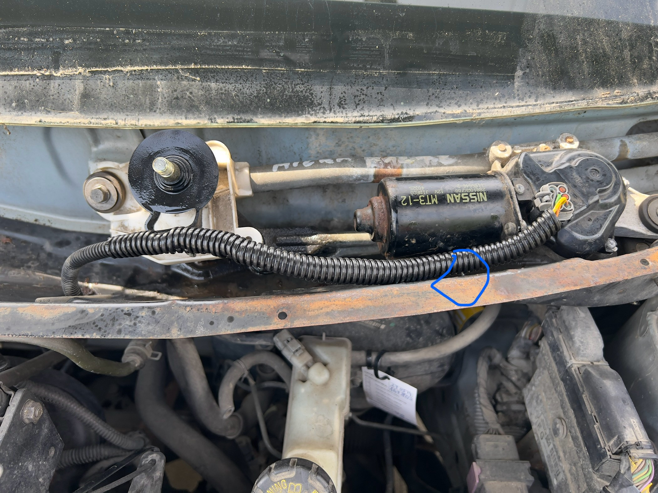

    Micra K12 naprawiona! Problemem okazał się brak masy! I teraz uwaga: należy w wiązce idącej do silnika przednich wycieraczek przeciąć CZARNY przewód i masę silnika wycieraczek, czyli czarny przewód z kostki ( kikut, który zostaje po przecięciu ) podać na masę-ja nawierciłem w tej grodzi, gdzie jest silnik wycieraczek otwór i podałem czarny przewód z kostki poprzez oczko pod śrubę z kwasówki. Nakrętka jest po widocznej stronie, jak otworzy się maskę. Sprawdzić należy też kostkę silnika. Żółty przewód to nie jest masa! Okazało się, że tam był jakiś potencjał, bo na czarnym brakowało masy. I jeszcze bardzo ważna rzecz: przewód czarny przeciąłem. Jak był w całości i podałem na czarny przewód minus z akumulatora ( ściągnąłem z niego trochę izolacji, to chodził tylko najszybszy bieg. Po przecięciu czarnego przewodu i naprawie jak wyżej wszystko działa, jak przed awarią ). Podobno gnije masa pod PRAWYM ( NIE LEWYM ) reflektorem i to jest usterka wyjściowa. Tego już nie sprawdzałem, bo wszystko robiłem na dworze w upale. Obejrzyj to https://youtu.be/bYP3r7wIf0Y?si=9RhvplQgP-4y8AeU. Pozdrawiam

    Tak wygląda po naprawie. Wymieniłem całą kostkę, więc wiązka jest przecięta mniej więcej w połowie. Przewody: żółty, zielony, pomarańczowy połączone są koniec do końca ( skręcone i polutowane na cynę ołowiową z kalafonią ) i oddzielnie każdy w termokurczu i dodatkowo w izolacji. Przewód czarny z wiązki zakończony ślepo izolacją. Przewód czarny z kostki puszczony do masy w kółku niebieskim. Nawierciłem otwór, oczyściłem papierem ściernym, na przewodzie zarobiłem konektor oczkowy, śruba z nierdzewki, dwie podkładki i nakrętka samokontrująca. Całość zapryskana niebieskim spreyem do klem akumulatorowych. Na całość peszel.
