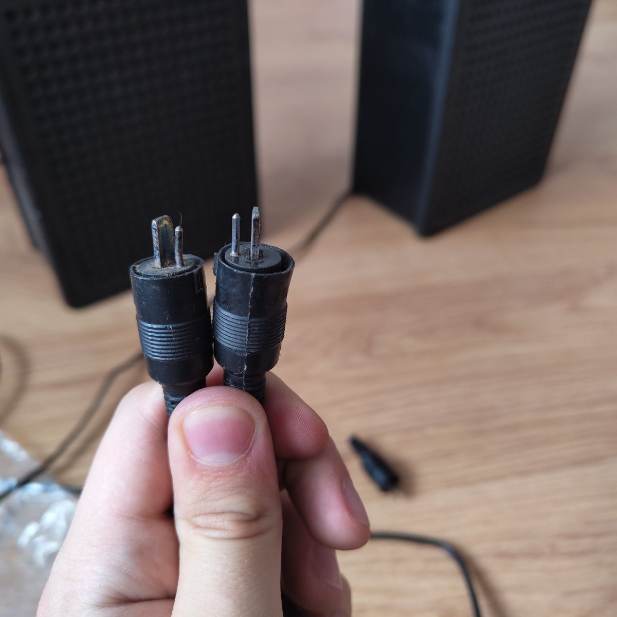

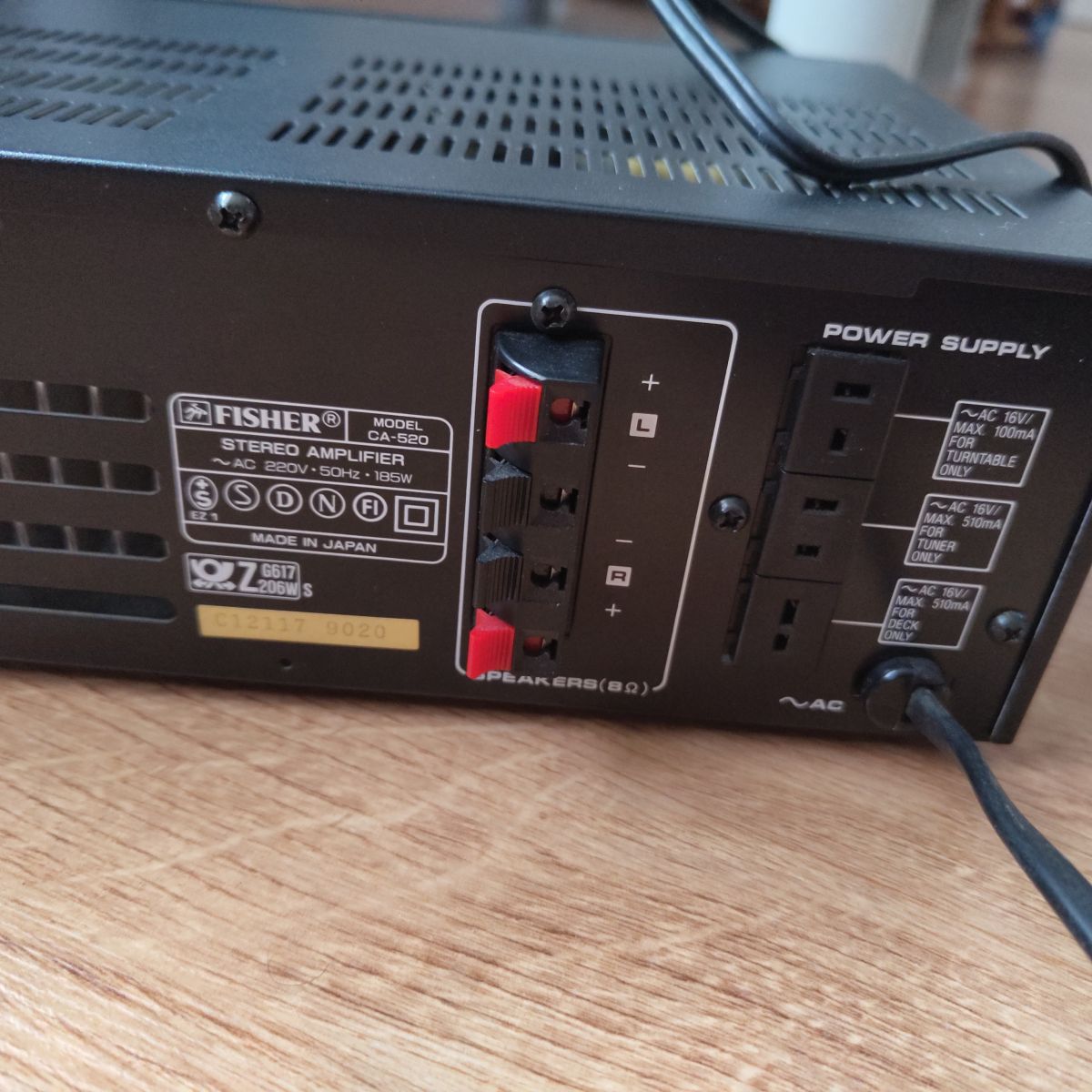

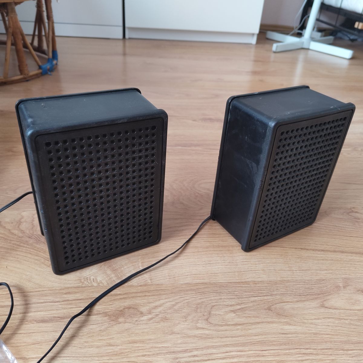

    Cześć.
    Odkopałem z garażu wzmacniacz Fishera CA-520.
    Mam takie głośniki z dziwnymi wejściami, a na wzmacniaczu są wejścia chyba zaciskowe. Jak mogę to podłączyć do wzmacniacza? Tył wzmacniacza Fisher CA-520 z zaciskami głośnikowymi Dwa czarne głośniki z przewodami na drewnianej podłodze Dwa głośniki z kablami zakończonymi niestandardowymi wtyczkami trzymanymi w ręku.

    Te wtyczki przy głośnikach, to stare wtyczki DIN 2. Odetnij je i podłącz głośniki do zacisków wzmacniacza zachowując polaryzację.

    - te głośniczki są od jak dobrze pamiętam polskiego gramofonu i mają coś około 5W, używając ich w tym Fisher'em ryzykujesz uszkodzenia, niby on ma 35W oficjalnie ale to wystarczy.
    - sprawdź impedancję, starsze konstrukcje miały 4 ohmy, a Fisher ma 8 ohm, podłączenie może powodować uszkodzenia

    1. pomierzyć impedancję = rezystancję, chyba lepiej się upewnić niż spalić Fishera.
    2. jeżeli chodzi o moc to jest na poziomie o jakim wspominałem, jeżeli chcesz się upewnić to otwórz obudowę i zobacz nadruk na magnesie głośnika.
  • #7 21131770
    jakubiwanski2007
    5w, 4ohm. Czyli trzeba kupić inne głośniki

    Dla sprawdzenie mogą być i te głośniczki. Tylko delikatnie z głośnością.
