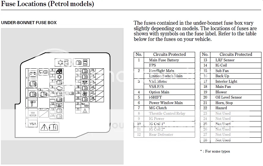

    Honda Civic 8 2006 r. rozładowuje akumulator. Amperomierz pokazuje zmieniające się cyklicznie natężenie 0,23A i 0,57A.
    Po wyciągnięciu ze skrzynki w komorze silnika bezpiecznika nr 16 pobór spada do zera. Bezpiecznik jest opisany, podtrzymanie.
    Schemat skrzynki bezpieczników Honda Civic 8 z opisem bezpieczników.
    Co podtrzymuje ten bezpiecznik?

  • #3 21132294
    michal_rybka
    Poziom 35  
    wyjmij go, i zobacz co nie działa, wtedy będziesz wiedział do czego jest
    pewnie możesz ten obwód podłączyć "po stacyjce" i nie będzie ciągnąć po wyłączeniu kluczyka, tylko ew może się okazać że np resetuje Ci się zegarek czy pamięć stacji radiowych, ale pamięć radia można podłączyć niezależnie, zegarek jeśli jest zewnętrzny to też, a jak w liczniku, no to olać i tyle

    Po wypięciu zielonej wtyczki z modułu telefonu, na wysokości lewego kolana kierowcy i po wpięciu auto przestało odpalać.
    Miga zielony kluczyk, rozrusznik kręci ale auto nie odpala. Na drugim kluczyku auto też nie odpala.
    Powstał kolejny problem.
  • #6 21134743
    piotrekwoj1
    A bluetooth jest na 100% w module telefonu? Zazwyczaj to jest osobny odbiornik. Czy jak odłączyłeś moduł pobór prądu masz ok? Podobnie jest mitsubishi, uszkadza się bluetooth który jest nad schowkiem.
  • #7 21134799
    Megawe
    Poziom 34  
    Po odłączeniu wtyczki z modułu, lub po wyciągnięciu bezpiecznika 16 pobór prądu jest 0,0 A.
    Jak wszystko jest na swoim miejscu to pobór prądu pulsuje 0,2 A i 0,5 A.
    https://www.civinfo.com/threads/drain.106604/
    Przy wyłączonym zapłonie pobierał 0,27-0,55 A (zmieniając się co 3-5 sekund), co powodowało całkowite rozładowywanie akumulatora w ciągu 3-5 dni, w zależności od warunków pogodowych (zimno, gorąco). Po wyjęciu bezpiecznika 16 z komory silnika pobór prądu był zerowy. Bezpiecznik 16 odpowiada za wiele elementów elektronicznych deski rozdzielczej, a także alarm, centralny zamek i immobiliser, dlatego jego usunięcie nie wchodziło w grę. Następnie znalazłem system HFT pomiędzy kierownicą a drzwiami kierowcy. W tym momencie nie można było połączyć się z moim telefonem. Odłączyłem go, sprawdziłem i podłączyłem ponownie, jeśli i wtedy zadziałało jak urok. System HFT nawiązał teraz połączenie z moim telefonem, ale bateria nadal się rozładowywała. Ponieważ HFT nie jest w stanie odtwarzać muzyki z telefonu przez głośniki samochodowe, zdecydowałem się go całkowicie odłączyć i pozostawić odłączony, gdyż dla mnie nie był wystarczająco dobry. Sprawdziłem ponownie zużycie baterii. W tym momencie było to 0,002-0,003. Odłącz moduł HFT i problem zostanie rozwiązany
    Bezpiecznik został wyciągnięty i odłączona wtyczka od tego modułu, po złożeniu tak jak było, auto już nie odpala tylko miga zielony kluczyk.

    Zbieg okoliczności, to jest właśnie moduł bluetooth i on jest winny. Odłączałem go i nic się nie działo z autem. On nie bierze udziału w immo auta. Jakieś błędy? Kluczyk ok. Ja wiem że abstrachuje ale wszystko jest możliwe.

    Odłączono opisany wyżej moduł a kluczyk dopisano sprzętem diagnostycznym.
