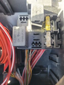

    Potrzebuję zrobić mostek w przekaźniku lub w jego gnieździe.
    Najłatwiej zworką w gnieździe.

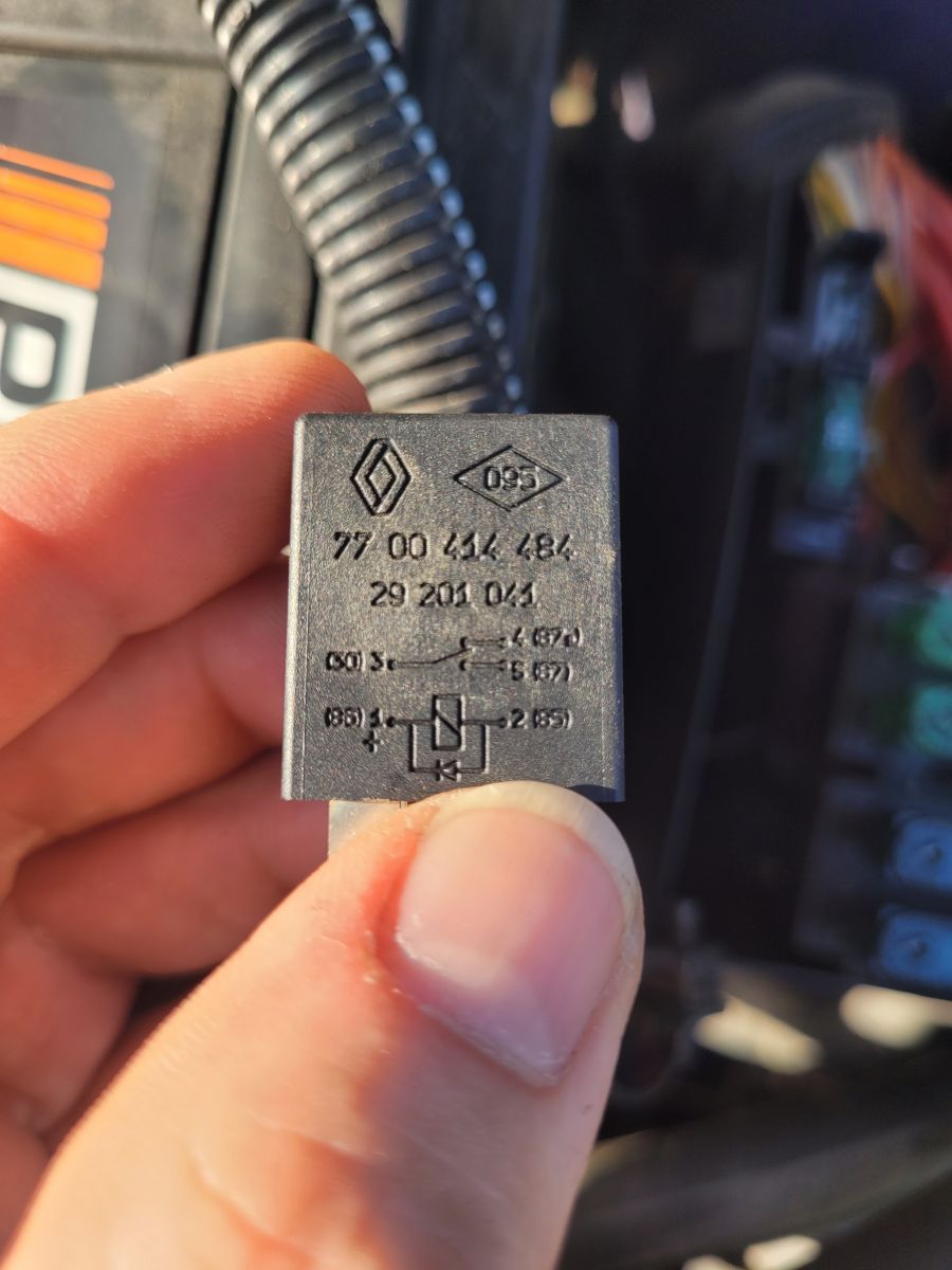

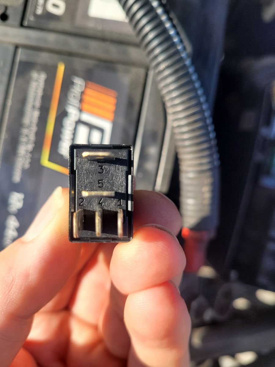

    Na zdjęciach jest przekaźnik i opis.
    Czy zewrzeć 3 z 4 czy 3 z 5?
    Proszę o pomoc.
    Zbliżenie na przekaźnik i gniazdo z kolorowymi kablami i żółtym bezpiecznikiem. Zdjęcie złącza przekaźnika z oznaczeniami 2, 3, 4, i 5. Zdjęcie przekaźnika samochodowego z oznaczeniami i schematem wewnętrznym.

    Czy ma być napięcie na cewce tego nie wiem.
    Po ściągnięciu imo w kompie serwis kazał zwierzyć przekaźnik od blokady wtrysku i tyle.
    Nie opisali dokładnie tylko podał, że mam wykonać mostek na tym przekaźniku.
    Ok, dzięki.

    Masz do wyboru dwie wersje zwory. Przy jednej odpali, przy drugiej nie. Prawdopodobnie proste. Jest również prawdopodobne, że jednego z podanych styków nie ma w podstawce. Wtedy już jest zupełnie prosto.
    Chociaż dziwi mnie, że sami tego nie zrobili. Czy coś się za tym kryje?

    pewnie immo wykasowywane wysyłkowo
    zwieraj te dwa grube czyli 3 i 5 i będzie dobrze

    Tak IMO było wysyłane i muszę teraz sam ogarnąć, bo auto do elektryka nie pojedzie.
    Dzięki za pomoc. Dopytałem jeszcze na innym forum i wszyscy zgodnie piszą, że 3 i 5.
    Jeszcze raz dzięki.
