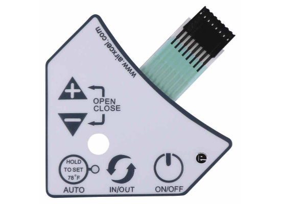

    Cześć wszystkim.
    Szukałem pomocy w Google, lecz bezskutecznie, liczę na Waszą pomoc.
    Mam zamontowany wentylator dachowy Maxxfan w kamperze. W tym wentylatorze jest manipulator o symbolu MA10-21304K (zdjęcie w załączniku). Potrzebuję przenieść sterowanie tym wentylatorem na boczną ścianę lecz nie wiem jak połączone są przyciski z taśmą elektryczną w tym manipulatorze. Znalazłem jedną małą fotkę gdzie ktoś delikatnie odkleił papier ochronny z taśmy dwustronnej (załączam zdjęcie) ale potrzebuję pełne takie zdjęcie od strony ścieżek, widzę, że niektóre "mikrostyki" są połączone z różnymi ścieżkami.
    Czy jest ktoś, kto ma taki manipulator zdjęty z Maxxfana i mógłby zrobić zdjęcie? Lub poradźcie jak to sprawdzić. Przedzwonienie wszystkich połączeń nie daje skutku bo nie wiem jak są połączone ścieżki pod taśmą.
    Z góry dziękuję za pomoc.

    Na co Ci zdjęcia skoro masz rozebrany wentylator?
    Skoro jest wtyk i gniazdo z czym masz problem?

    kumbasy1
    >>21133012 Ale nie mam odklejonego tego manipulatora od plastikowej obudowy i nie widzę, co jest pod spodem, jak biegną ścieżki. Nie chcę go odklejać, bo obawiam się, że potem będzie kłopot z ponownym przyklejeniem i funkcjonowaniem. Nowy manipulator też jest zasłonięty papierem ochronnym, więc nie ma jak podejrzeć na nowym. Dlatego potrzebuję pomocy od kogoś, kto to odklejał u siebie i może zrobić zdjęcia po odklejeniu.

    No ale w jakim celu chcesz odklejać?
    Napisałeś że chcesz go przenieść - jest wpinany - w czym więc masz problem - ciężko dorobić odpowiednią wiązkę?

    kumbasy1
    >>21133042 mój błąd - przenieść miałem na myśli zrobić drugi, dodatkowymi przyciskami monostabilnymi, zdublować. Niestety przedzwonienie pary przewodów po wciśnięciu jakiegokolwiek przycisku nic nie pokazuje na mierniku...
