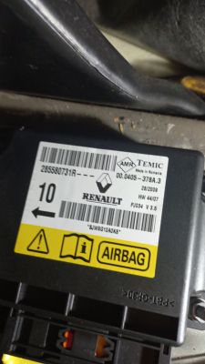

    Sterownik airbag marki Renault w samochodzie, etykieta z oznaczeniami.
    Witam mam problem w renault scenic 3 świeci się kontrolka poduszek powietrznych dokopałem się do tego sterownika pod drążkiem zmiany biegów lecz nie wiem co z nim zrobić by zadziałał psikałem sprayem do styków poprawiałem kable i nic dorzucam zdjęcie sterownika

    StasiuStasiowski
    Trzeba podłączyć tester diagnostyczny do samochodu, odczytać błędy z modułu poduszek powietrznych, naprawić usterkę, skasować błędy i kontrolka wtedy zgaśnie.

    fiB
    Odczytaj błędy i zobacz który czujnik nie daje odczytu w komputerze. Najpewniej gdzieś ukręcił się kabel, często w przelotce drzwi kierowcy się urywa (największa częstotliwość pracy). Czasami kostka pod fotelem się luzuje. Bez odczytu z kompa będziesz szukał na ślepo.

    filiptosuperkox
    Odczytywałem jakiś czas temu kod błędu to DTCC45200

    ZAHYR
    Poziom 33  
    Jeżeli sterownik jest uszkodzony to albo naprawa, albo wymiana. Jednak na forum zabroniona jest dyskusja o naprawie sterownikow airbag, więc wymiana i dopisanie/konfiguracja pod auto.

    filiptosuperkox
    Okej to mam pytanie cczy musi być taki sam sternownik jak na zdięciu o tym samym numerze czy może być inny?

    ZAHYR
    Poziom 33  
    Jeżeli chcesz uniknąć problemów to ma być o takich numerach jak w oryginale
