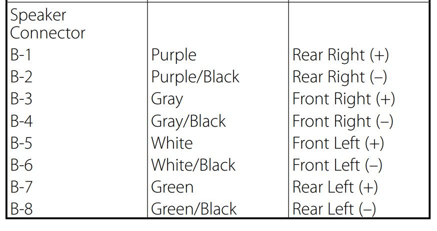

    Tabela schematu połączeń głośników z opisem kolorów i lokalizacją.

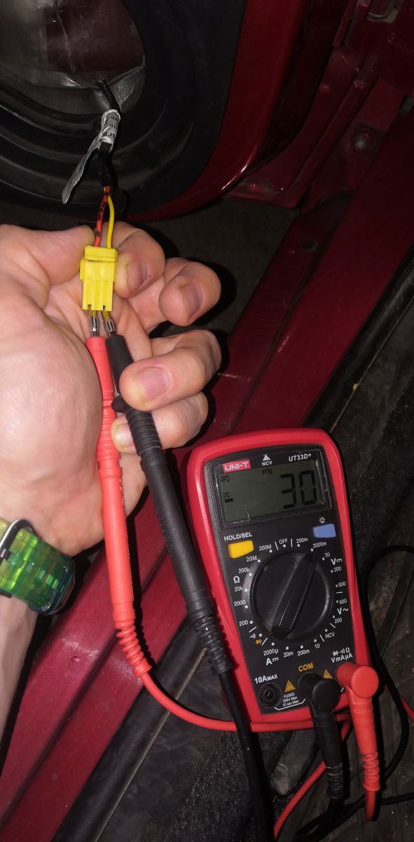

    Osoba trzyma żółtą wtyczkę i mierzy napięcie miernikiem samochodowym. Osoba trzymająca miernik i wtyczkę z przewodami w samochodzie
    Widzę co jest w instrukcji i widzę pinout ISO, ale nie zgadza mi się to jak mierzę miernikiem.

    Wg instrukcji i rozpiski do kostki ISO idzie:
    - Przód prawy (+) to kolor szary - ISO B3
    - Przód prawy (-) to kolor szaro czarny - ISO B4
    - Przód lewy (+) to biały - ISO B5
    - Przód lewy (-) to biało czarny - ISO B6
    Wziąłem miernik i zacząłem mierzyć i okazało się, że beżowy 843 z oryginalnej wiązki to B3 to minus, a żółty B4 to plus. Wychodzi mi odwrotnie w kostce w drzwiach prawych. Co robię źle?

    Podłącz omomierz - jedna końcówka przy radiu, druga przy głośniku i już będziesz wiedział, który jest który.

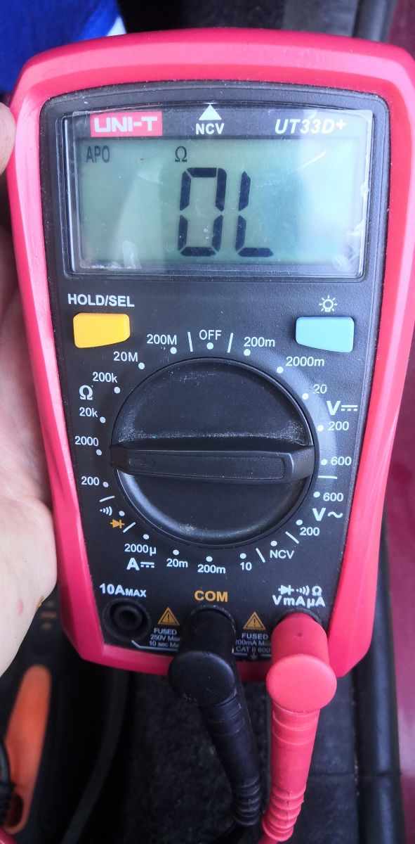

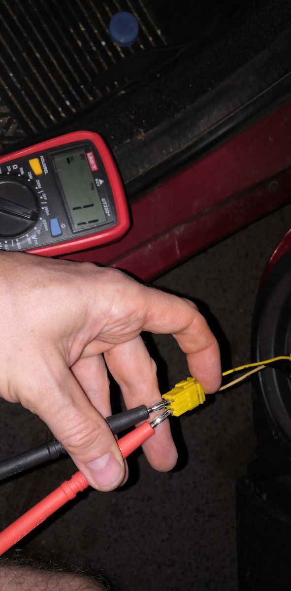

    Nie zrozumiałem do końca ustawiłem miernik jak na zdjęciu, jedną sondą dotykam do radia druga do kostki od głośnika i nie wskazuje mi gdzie plus, a gdzie minus. Miernik Uni-T UT33D+ z wyświetlaczem pokazującym

    Skoro wiesz, który przewód przy radiu to plus, to jak tam dołączysz jeden przewód od miernika (omomierz), to dotykając drugą końcówkę miernika do przewodów które idą do głośnika, znajdziesz który to kabel jest plusowy.
