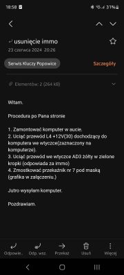

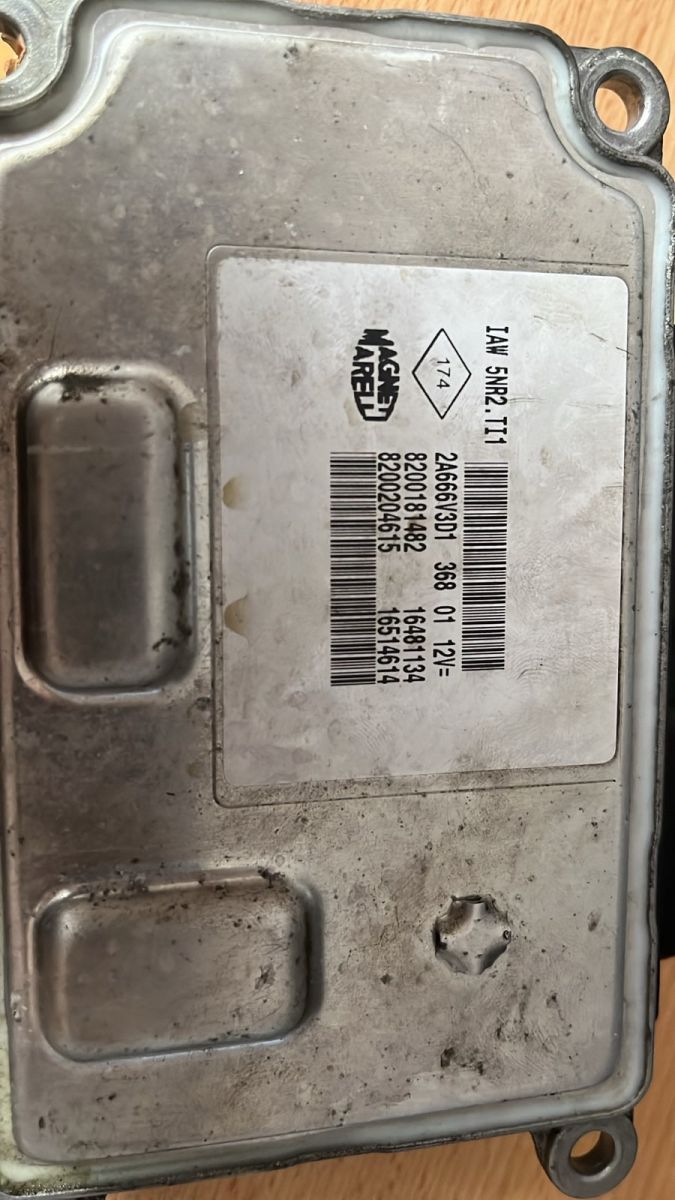

    Sterownik silnika Magneti Marelli z numerem seryjnym na etykiecie Witam.
    Ściągałem imobilajzer wysyłkowo w Renault Twingo I 1.2 16v.
    Firma odesłała sterownik z usuniętym imo i wysłała instrukcję co ja mam zrobić by działało.
    Kazano mi min. uciąć żółty kabel w zielone kropki w wtyczce AD3 ale nie wiem gdzie takowa jest.
    Kabel jest od imo.
    Na zdjeciu jest instrukcja od serwisu i model mojego sterownika silnika.
    Bardzo proszę kogoś kumatego o podpowiedź gdzie ta wtyczka AD3 jest???
    Pozdrawiam. Instrukcja usunięcia imobilajzera w Renault Twingo I.

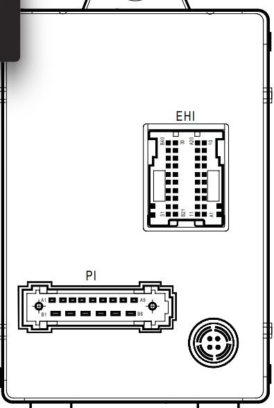

    #2 21133534
    milejow
    Wtyczka A na komputerze silnika, pin D3
    Albo pin 36 złącza EHI na module UCH pod kierownicą
    Schemat złącza modułu UCH z zaznaczeniem złącz EHI i PI.

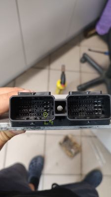

    Sterownik ma dwie wtyczki i na jednej ciałem L4 zaznaczony na zdjęciu a ten żółty będzie w wtyczce A?
    Są dwie ,która to A? Zbliżenie na dwie czarne wtyczki z oznaczeniem L4.
    Przepraszam za dziwacznie zadane pytania ale to dla mnie magia a muszę zrobić to sam.
    #4 21133603
    milejow
    Redix6 napisał:
    Przy sterowniku i przy kierownicy?
    Jak każdy kabel, ten też ma dwa końce, możesz sobie wybrać gdzie go uciąć, przy sterowniku silnika albo przy UCH.
    Jak dalej nie jesteś pewien który to kabel to utnij go pod kierownicą. Masz zlikwidować połączenie między pinem D3 ster.silnika a pinem 36 złącza EHI modułu UCH, gdzie to zrobisz to nieistotne, ma być przerwane połączenie
    Jaśniej nie umiem

    #6 21134661
    milejow
    W kości B na pinach L2,L3 i L4 są kable masowe (czarne grubsze) kość w której nie ma tych kabli jest kością A
