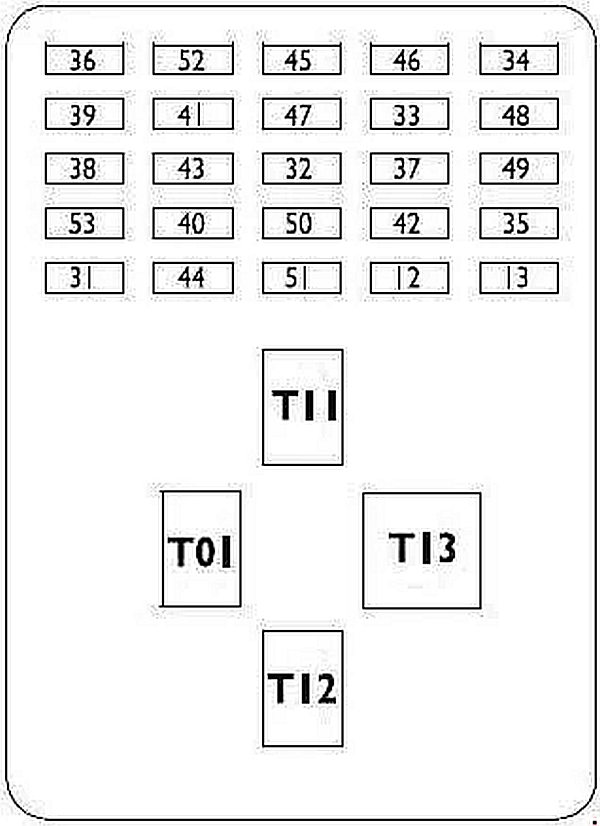

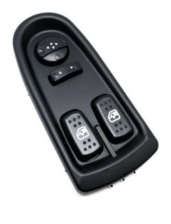

    Iveco Daily 2008 r. Bus, nie działa elektryka szyby od strony kierowcy.
    Panel przełączników elektrycznych szyb do Iveco Daily
    Schemat panelu z bezpiecznikami i przekaźnikami.
    Brakuje plusa we wtyczce od przełącznika. Przypuszczam, że plus przychodzi grubszym przewodem zielonym, jest to skrajny przewód. Następne dwa, też zielone, idą do modułu przy silniczku. Jak na nie podam plus to moduł cyka i jest OK. Przełącznik zwiera cienkie zielone z tym grubym. Grubszy zielony idzie do kabiny, Bezpieczniki sprawdzone i są OK.
    Skąd dochodzi plus do przełącznika ??

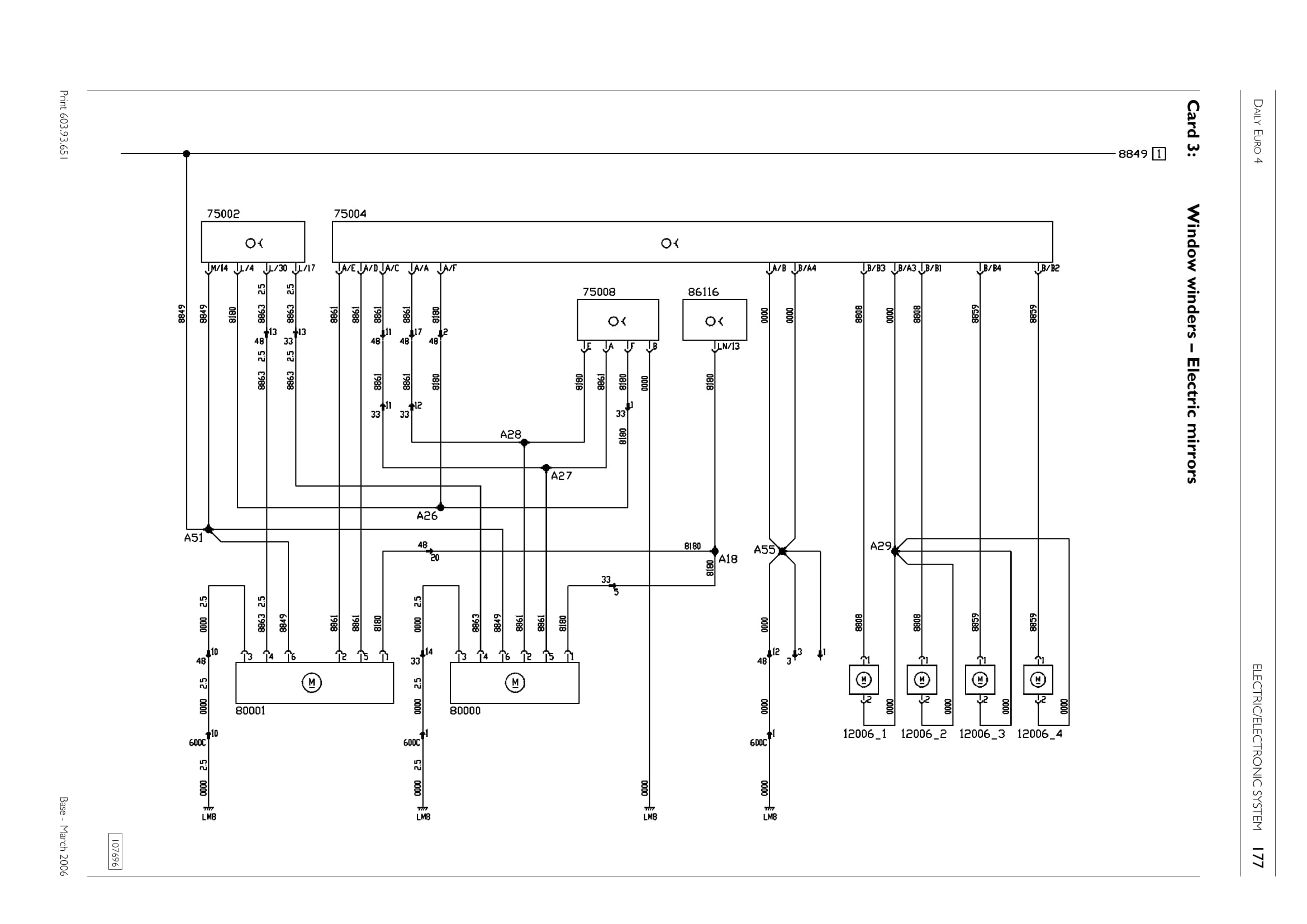

    Schemat elektryczny szyb i lusterek Iveco Daily z 2008 roku

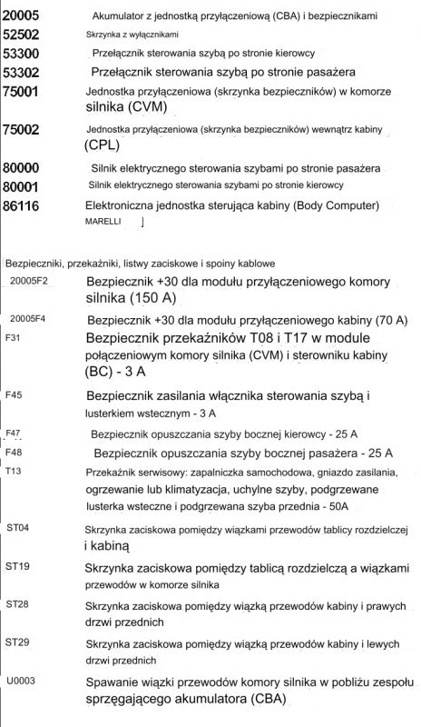

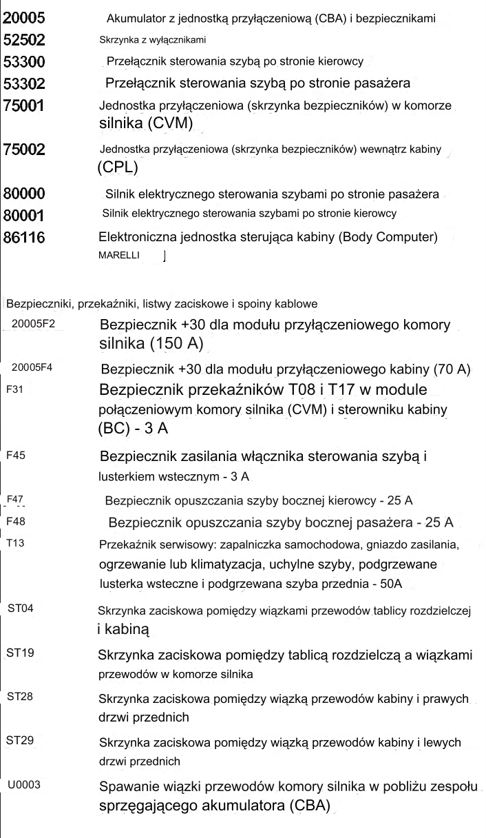

    schemat znalazłem teraz problem znaleźć co oznaczają kody liczbowe: 8849 i 86116.

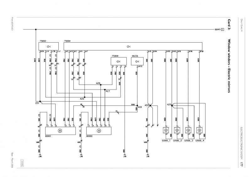

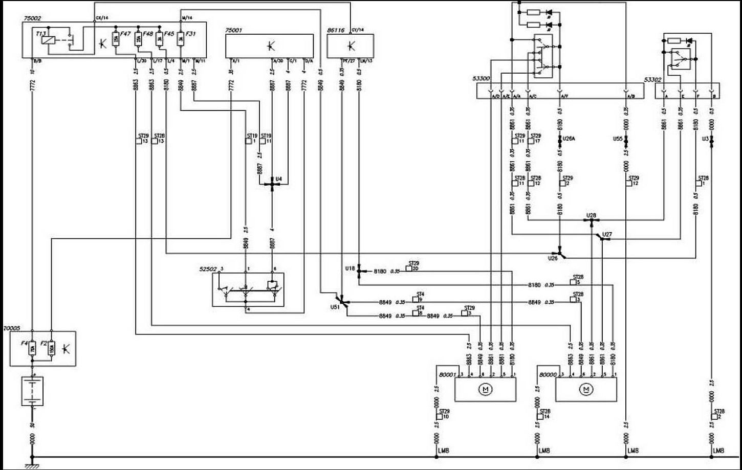

    Schemat elektryczny z elementami takimi jak przełączniki, bezpieczniki i połączenia przewodowe.
    Fragment dokumentacji elektrycznej pojazdu.

    Właściciel auta wyciągnął celem sprawdzenia wszystkie bezpieczniki i włożył z powrotem zgodnie opisem z internetu.
    W opisach internetowych bezpiecznik 45 nie ma podanej wartości i jest opisany jako nieużywany.
    Powodem nie działania elektrycznych szyb był brak bezpiecznika 45.
