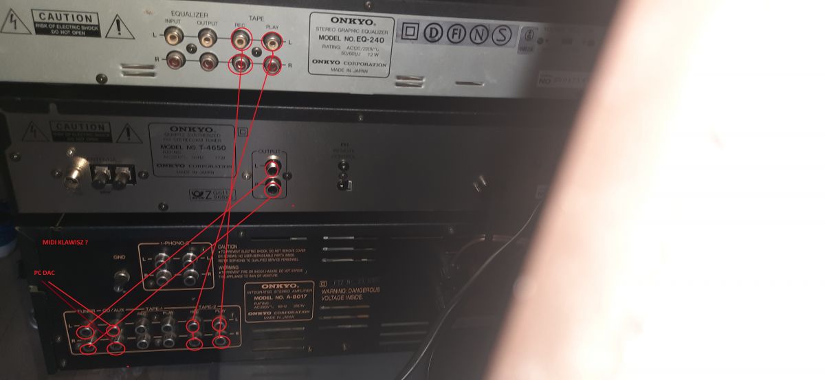

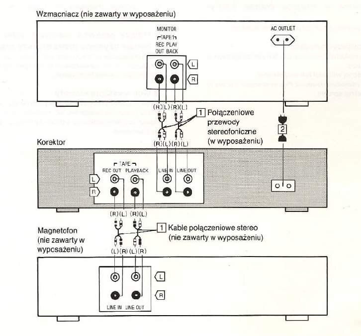

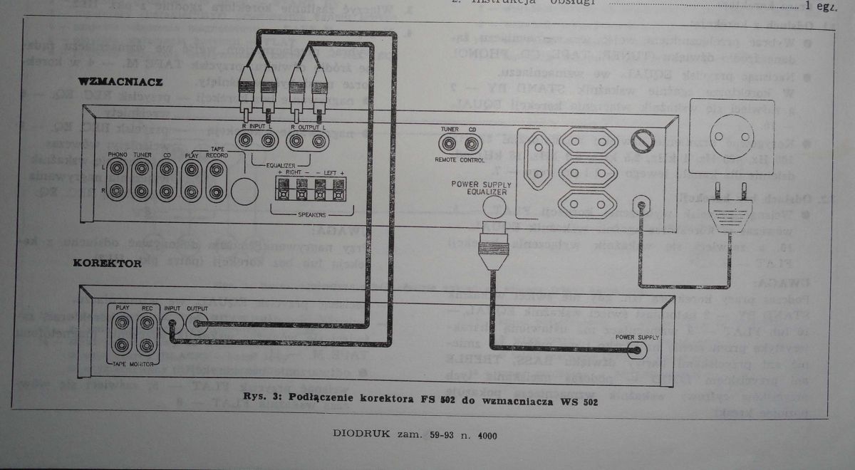

    Dzień dobry. Proszę o pomoc w podłączeniu audio. Na rysunku moim jest tak podłączone, to znaczy jest zkrzyżowane. Chodzi wszystko jest na Tape 2, tyle że bez głosu. Nie chcę na ślepo tego robić, bo wzmacniacz buczy i mogę go uszkodzić. Mam schematy z internetu, ale to nie działa, bo coś pewnie źle robię. Mam też pytanie. Brakuje mi wolnego gniazda do MIDI klawiaturki, czy przy innym połączeniu się da? Proszę o pomoc. Dziękuję. Schemat połączeń audio z korektorem, magnetofonem i wzmacniaczem. Schemat połączenia wzmacniacza z magnetofonem Tył sprzętu audio z widocznymi połączeniami kablowymi i oznaczeniami.

    78db78 Dziękuje za schemat. Problemem dodatkowym jak się okazało to niełączące 2 gniazda RCA w korektorze. W wzmacniaczu nie świecą 3 kontrolki. Jeśli któryś z Panów ma ochotę się tym zająć i jest z Krakowa to proszę o wiadomość. Dziękuje
