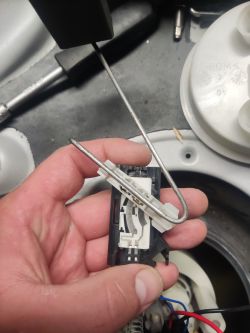

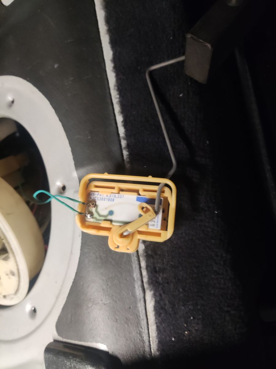

    Ja też nie bardzo wiem jak dalej ugryźć temat. Jedyne co przychodzi mi do głowy to założony nieprawidłowy pływak po stronie prawej. Stąd też moje pytanie o rezystancję każdego z czujników. Przy rozkręcaniu wszystko wyglądało oryginalnie. Dodaję też zdjęcia zamontowanych elementów. Przy testach brałem pod uwagę bezwładność wskaźnika. Niezależnie od czasu nic się nie zmieniało. Przy każdych testach sprawdzałem również obecność błędów. Rzeczywisty stan paliwa w komorach też nie wpływa na sytuację ponieważ oba pływaki mam wyciągnięte na zewnątrz. Niestety nie wiem jak sytuacja wyglądała wcześniej. Taki problem mam od początku posiadania.
    Zbliżenie na plastikową obudowę elementu z przewodami i metalowym ramieniem we wnętrzu samochodu.
    Zbliżenie na czujnik paliwa z metalowym prętem i przewodami w dłoni.
    Na zdjęciach powyżej pierwszy LEWY (za fotelem kierowcy), drugi PRAWY (za fotelem pasażera).

    Myślałem też o tym, ale ostatecznie nie znalazłem nic niepokojącego. Komunikacja między zegarami a modułem SAM jest cyfrowa i wydaje się działać prawidłowo, skoro wskaźnik poprawnie pokazuje poziom paliwa powyżej połowy baku. Tym samym stwierdziłem, może błędnie, że w zegarach nie ma co szukać problemu.

    Mercedesy mają 2 rodzaje czujników paliwa, różne wartości, jeśli coś było grzebane to prawdopodobnie jest włożony nie taki jak powinien,
    Jeśli zegary były zmieniane i włożone nowsze, też taka sytuacja występuje, "inny czujnik", idzie to sprytnie przestawić X-entry

    Próbuje to właśnie ustalić. Może ktoś jest w stanie podać numery odpowiednich komponentów. Niestety nie jestem w stanie ich odczytać z moich części (pompa paliwa, rewizje baku). Naklejki stały się nieczytelne. Z elementów plastikowych odczytałem datę 06.03, co wydaje się być zgodne z datą produkcji pojazdu.
    Numery zegarów to A2035403847, a data z elementów plastikowych to 07.03.
    Co rozumiesz przez "idzie to sprytnie przestawić X-entry"?

    W opcjach zegarów, jest możliwość przestawienia charakterystyki, wskaźnika paliwa, ale nie pamiętam dokładnie gdzie to przestawiałem.
    Ja bym jeszcze sprawdził, czy na pewno rezystancja czujnika poziomu paliwa jest podawana poprawnie.
    Sprawdziłbym wskazówkę na liczniku, czy się nie przycina przypadkiem.
    No i oczywiście do sprawdzenia, czy rezystancja z czujnika jest taka sama na wejściu do SAM.

    Problem rozwiązany.
    Zamontowany był niewłaściwy pływak z prawej strony (za pasażerem).
    Dla potomnych:
    - każdy z pływaków odpowiada za osobną połowę baku
    + prawy od zera do połowy
    + lewy od połowy do pełnego
    - występują i dopuszczalne są dwa różne rodzaje czujników, ale żeby wszystko działało poprawnie, w obu komorach muszą być zamontowane takie same
    - jak wspomniałem wyżej oba pływaki powinny mieć taki sam (lub zbliżony) zakres rezystancji
    + pierwszy rodzaj ma zakres 1 - 100 ohm
    + drugi rodzaj ma zakres 50 - 800 ohm
    - w obu powyższych przypadkach wartość rezystancji jest odwrotnie proporcjonalna do napełnienia komory, czyli im mniejsza wartość rezystancji, tym komora baku bardziej wypełniona paliwem.
