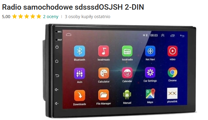

    Dzień dobry, mam problem z radiem do samochodu Mirror Link mianowicie kolega coś pokręcił w ustawieniach - "kalibracja ekranu" i nie działa teraz ekran dotykowy :( może ktoś z Was pomoże . Bardzo dziękuje. Ekran samochodowego radia Mirror Link z kolorowymi ikonami aplikacji.

    Gniazdo usb ma na 100% więc podłącz myszkę komputerową i normalnie odpal kalibrację z menu.

    Dzięki wielkie
    ....i tym sposobem uratowałem radio. Było sie bawić ustawieniami ?? :)
    Dzięki
