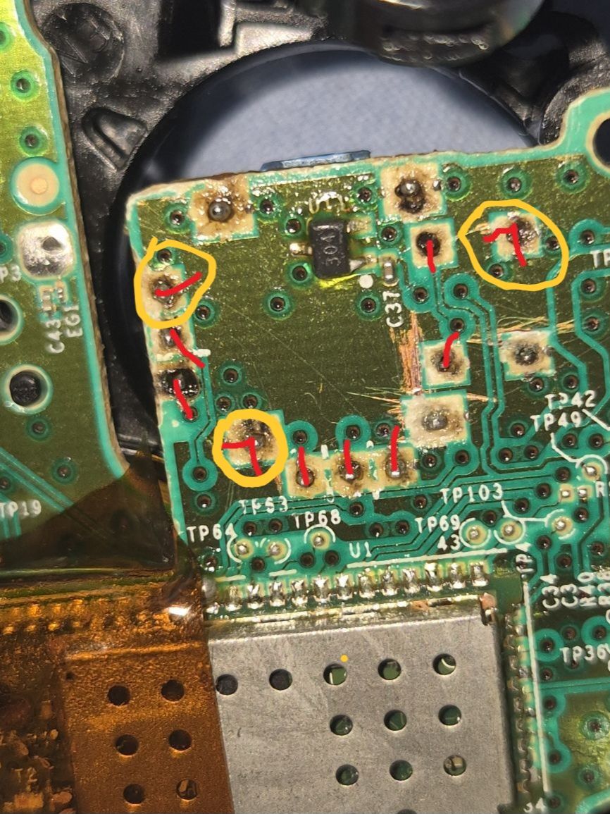

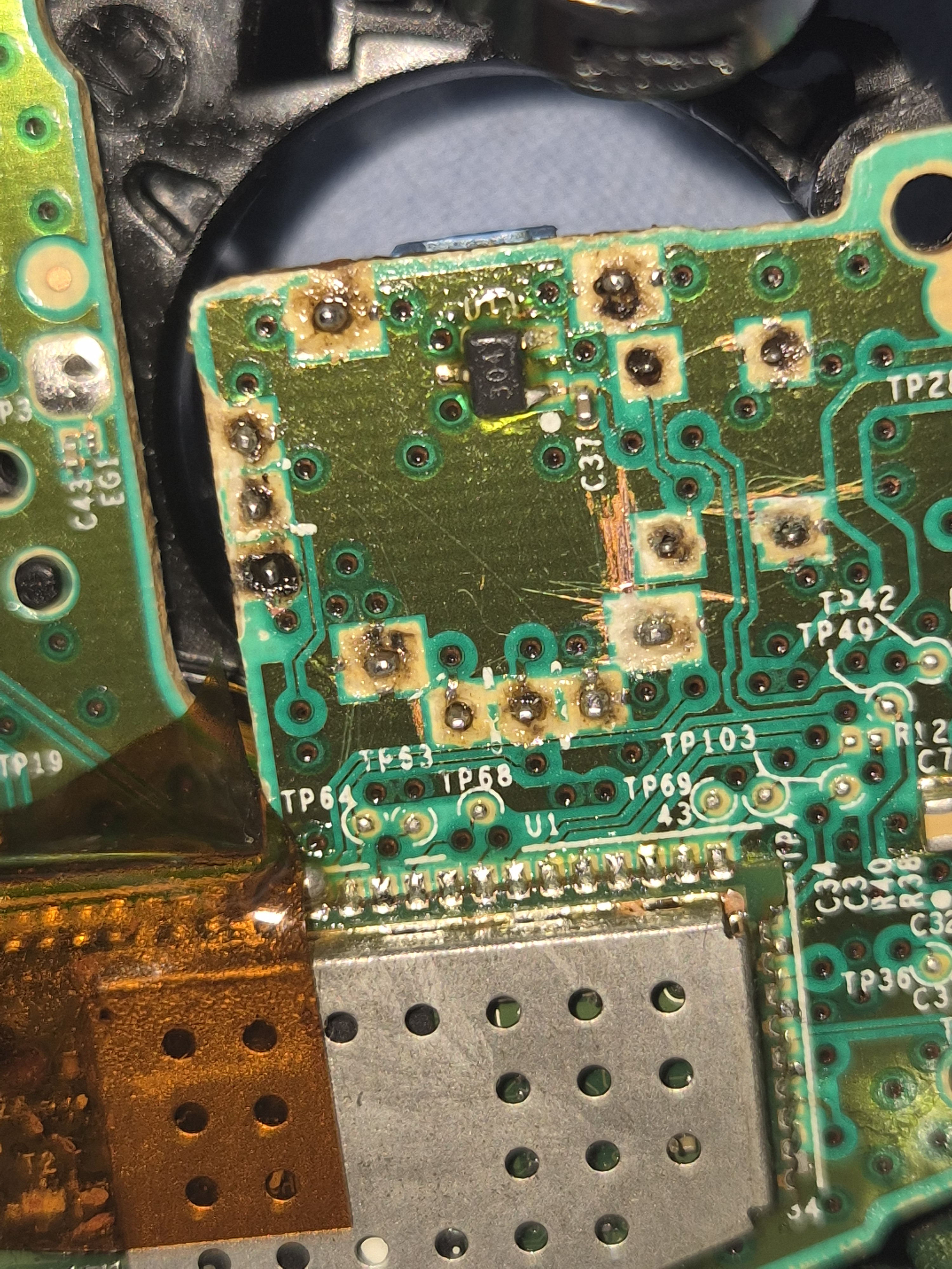

    Witam, chciałem wymienić analog, lecz, przy odlutowaniu uszkodziłem pola lutownicze, czy jest szansa na uratowanie tej płytki, poprzez bypassa? Sama cyna natomiast nie trzyma się płytki.
    Uszkodzona płytka drukowana kontrolera Xbox One z przetarciami na ścieżkach
    Zapomniałem dodać, że jest to kontroler Xbox One

    Płytka drukowana z lutowanymi elementami i zaznaczonym obszarem.
    Do tego, każda mała kulka cynowa wychodząca z tego układu odpowiada jakiemuś elementowi,tylko jak nie masz kompletnego schematu(ja też nie mam) to bez drugiego pada sprawnego namierzenie takich elementów jest niemożliwe raczej
  • #9 21138231
    jurand87sca
    Trochę bardzo zniszczony ten laminat, Nowej pcb nie dostaniesz. Raczej tylko nowy kontroler. Po wlutowaniu nie działało bo jak widać pourywałeś pady od ścieżek. Widać co do czego było, można spróbować to jeszcze połapać cienkim miedzianym drutem z przewodu linki. Odessij cynę z przelotek, przewlecz przez przelotkę po zeskrobaniu solder-maski lutujesz do ścieżki, drugi koniec obcinasz po drugiej stronie pcb. Tak remontujesz ważniejsze pady.. 2 x po trzy od potencjometrów i dwa po skosie od switcha- gotowe.

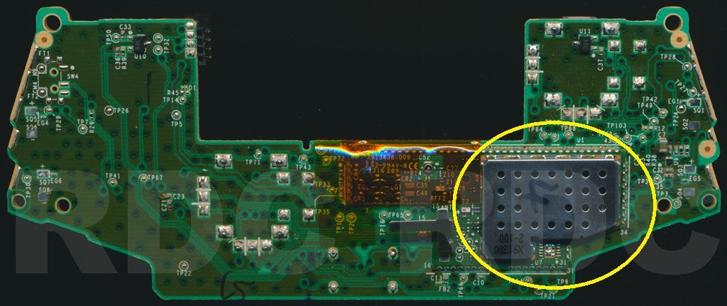

  • #11 21138290
    jurand87sca
    To w poście wyżej zaznaczone na żółto to moduł komunikacji, IC odpowiedzialny za funkcje analogu chyba jest pod drugiej stronie pcb. Nie trzeba łączyć dwóch stron płytki, można w zasadzie drutem- nową ścieżką dojechać tylko do nóżki analoga i ją przylutować. Ja robię przez przelotki, tak mi wygodniej.

    Damexik
    Poziom 4  
    Zbliżenie na płytkę drukowaną z komponentem elektronicznym
    Chodzi ci o tę stronę, czy o tę, co powyżej?
    Płyta drukowana z czerwonymi ścieżkami między punktami.
    Czyli ścieżki zaznaczone na czerwono powinienem poprowadzić tak pod nóżki drucikiem?

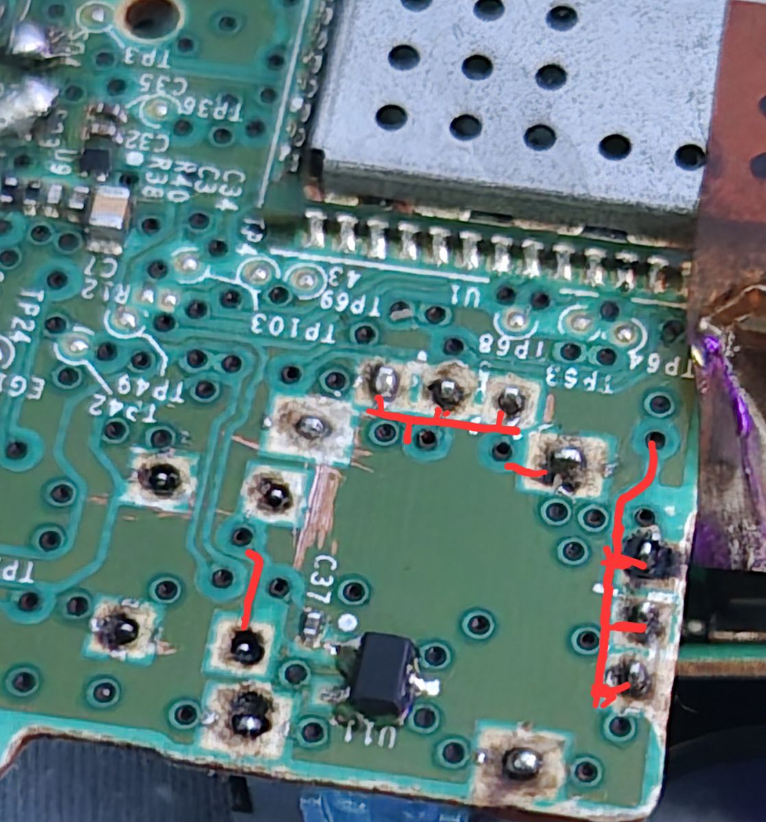

  • #14 21138598
    Damexik
    Poziom 4  
    Czyli tam, gdzie nie ma ścieżek, tam je zrobić własnoręcznie
  • #15 21138653
    ledo99
    To 2 warstwowy czy 4 warstwowy PCB? jak 2 warstwy to używasz cienkich drucików miedzianych (z linki albo drut nawojowy pozbawiony emalii) , po oczyszczeniu otworu przewlekasz przez otwór i łączysz do urwanej ścieżki alternatywnie drut w izolacji (dedykowany do takich zabaw tzw kynar) i ciągniesz do punktu z którego sygnał się zaczyna (można sprawdzić to testerem ciągłości połączeń) - jak 4 warstwy to gorzej... musiałbyś zweryfikować czy sygnał nie idzie przez jakąś "zakopana przelotkę" - czyli ciągnąc najlepiej od punktu końcowego do początkowego (wskazany byłby drugi pad do weryfikacji albo lepiej schemat ideowy). Do ogarnięcia ale raczej przez kogoś z doświadczeniem.

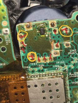

  • #18 21139149
    Damexik
    Poziom 4  
    Zbliżenie na płytkę drukowaną z zaznaczonymi żółtymi kółkami i czerwonymi liniami.
    Nie bardzo rozumiem co zrobić z polami oznaczonymi żółtymi punktami, doprowadzić je do najbliższej ścieżki?
  • #19 21139418
    ledo99
    @Damexik jeśli nie są to pola sygnałowe a pełnią wyłącznie funkcje mechaniczna to najprościej jest użyć trochę grubszego drutu albo tego samego z linki - owinąć kilka razy wokół nóżki już po posadzeniu elementu tak by powstała owijka o większej średnicy niż otwór (możesz tez odgiąć lekko nóżki elementu na boki tak by stawiały opór przy próbie wyjęcia) i pobielić owijkę cyną tworząc po prostu mocowanie mechaniczne - nic więcej tu nie wymyślisz choć wyobrażam sobie że można byłoby te pola odtworzyć z foli miedzianej mocowanej na klej (np soldermaskę) do płytki.
  • #20 21139456
    Damexik
    Poziom 4  
    Wydaje mi się że są to pola które odgrywają rolę sygnałową, jedynie te co nie są znaznaczone
    Spróbuję zrobić ścieżki, I zobaczymy czy zadziala
