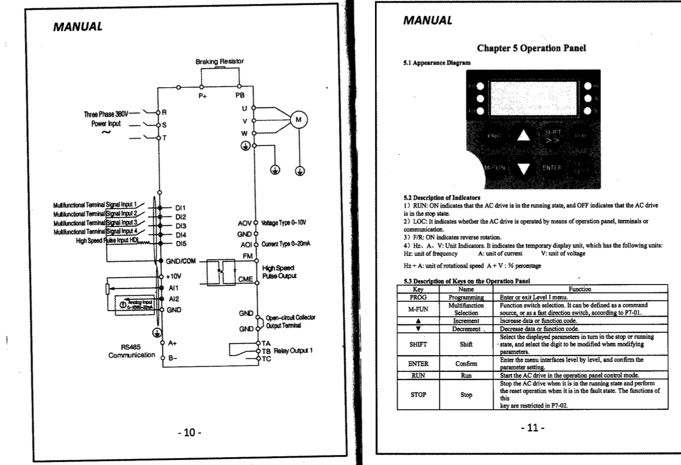

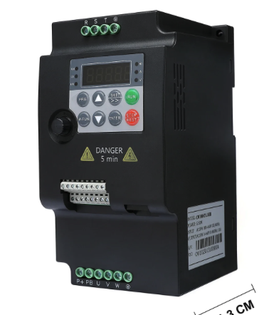

    Mam problem z chińskim falownikiem i za chiny nie chce mi zadziałać zewnętrzny potencjometr. falownik 2,2KW 3 fazy - pomimo zmian wszystkich możliwych parametrów, które dotyczą potencjometru, po całym dniu klikania, wciąż nie mogę go aktywować. Udało mi się aktywować potencjometr znajdujący się w zewnętrznym (dokupionym dzielnie) panelu, udało się podłączyć wszystkie przyciski z pulpitu, ale nie potencjometr. Podłączony według schematu do +10V, gnd/com, Ai1 o odpowiednich parametrach - ustawione źródło na potencjometr zewnętrzny i przerobione wszystkie inne ustawienia. Może ktoś już się z takim bawił i zna jakiś magiczny myk, żeby to uruchomić ? Skończyły mi się pomysły.
    Falownik 2,2 kW z panelem sterującym

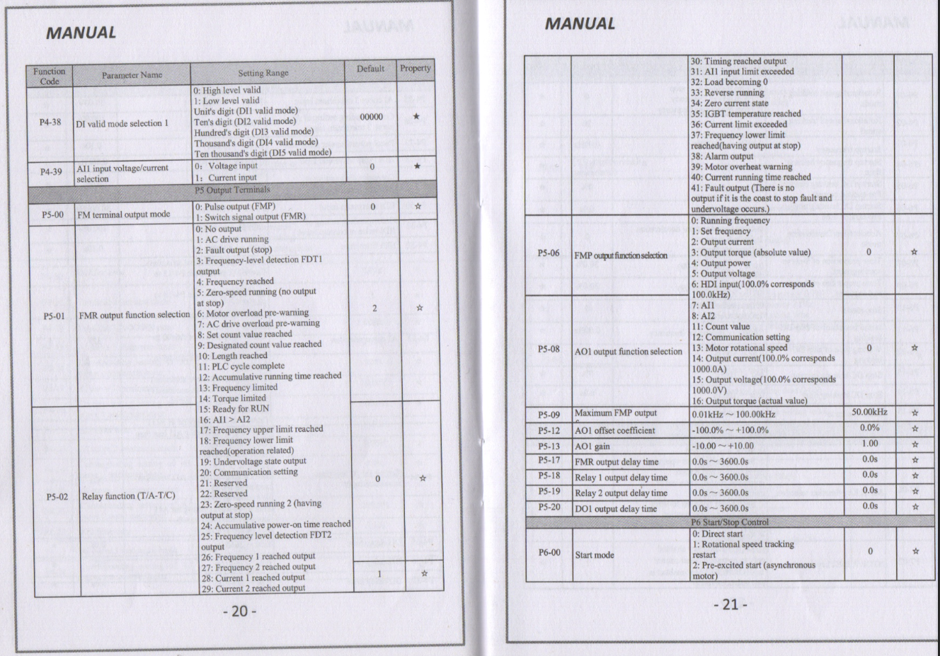

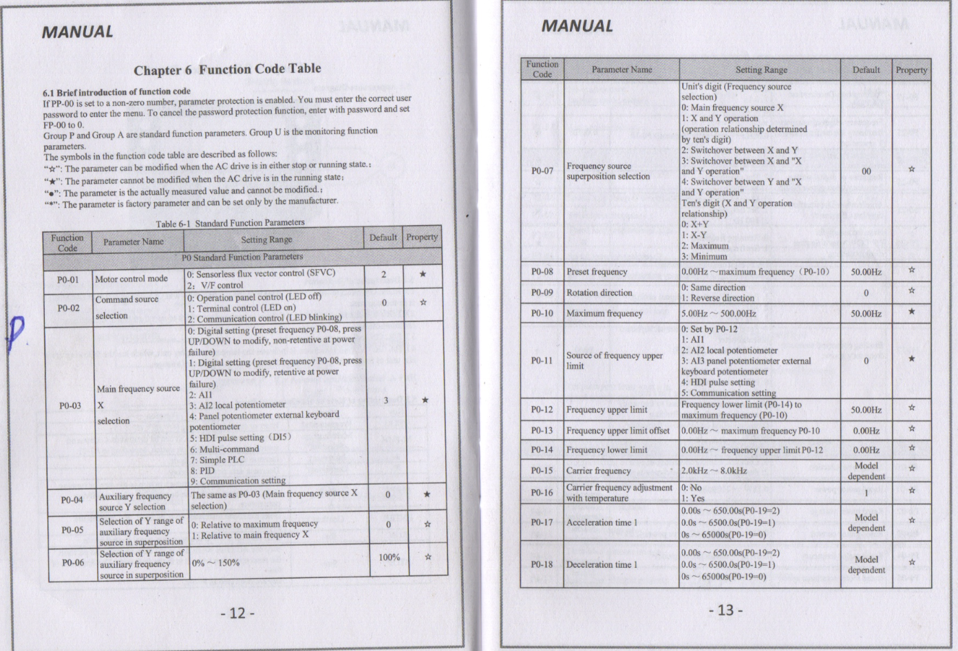

    Parametr PO-03 ustawiony na 2, parametry PO-11 jak i wszystkie inne również niczego nie wnoszą Zeskanowane strony instrukcji z tabelami parametrów funkcji falownika.

    Pokaż schemat.
  • #3 21138522
    mercatoitaliano2020
    Poziom 3  
    Schemat podłączeń i panel sterowania w instrukcji obsługi.
    Mierzyłem też napięcie na pinie +10V i na wyjściu potencjometru/wejściu AI1 - wszystko super! Ewidentnie coś przeoczyłem w programowaniu, jakiś głupi szczegół

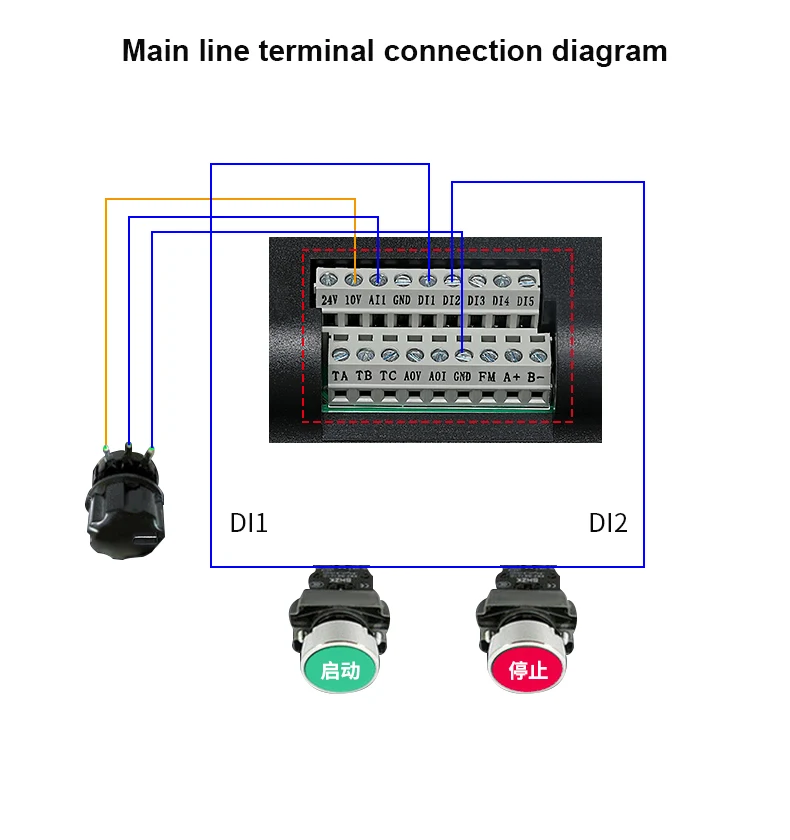

    @mercatoitaliano2020
    Diagram połączeń zacisków z przyciskami Start/Stop
    1. Spróbuj wykonać inicjalizacja falownika (przywrócenie ustawień fabrycznych).
    2. Sprawdź czy w środku obudowy nie ma "magicznych" zworek od analogów.
    3, Poszukaj DTR czy jest parametr od monitorowania wejść analogowych, zdiagnozujesz czy przetwornik A/D odczytuje sygnał analogowy 0-10V.
    4. Zastanawia mnie fakt, że na schemacie wejście AI1 jest wejściem napięciowym a AI2 wejściem prądowym a w DTR jest napisane że wybranie opcji AI2 to potencjometr lokalny(pewnie ten na panelu)?
  • #6 21139085
    mercatoitaliano2020
    Poziom 3  
    Jest opcja wyboru wejścia AI1 na prądowe lub napięciowe P4-39, ale po zmianach również nie reagowało na potencjometr. Przywróciłem też ustawienia fabryczne falownika i poza tym, że musiałem od nowa konfigurować przyciski, czasy itd., nie pomogło to w podłączeniu potencjometru :( Strony instrukcji falownika z tabelami ustawień parametrów.
