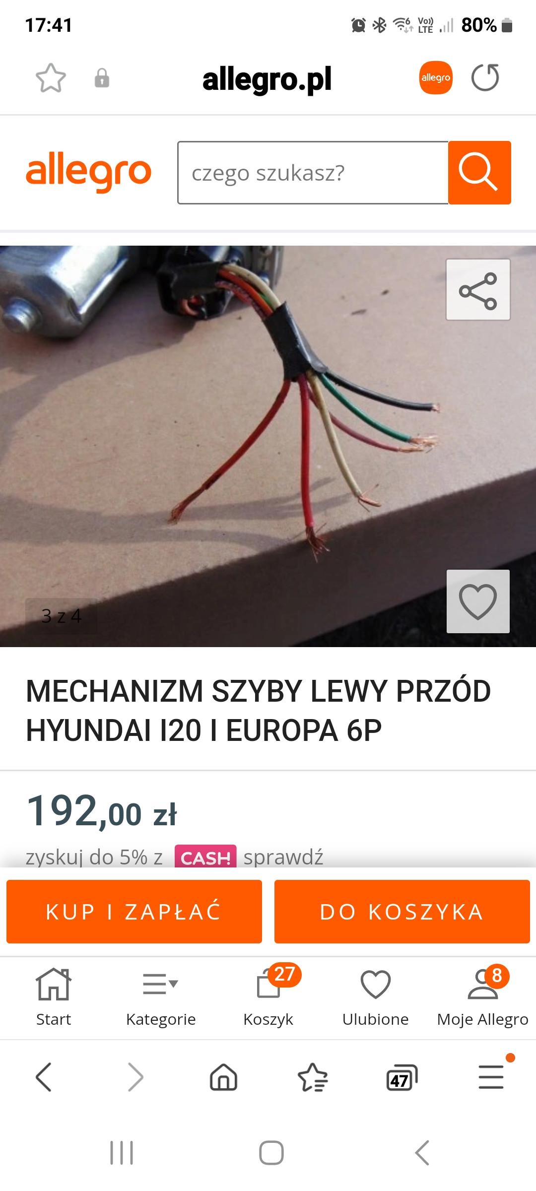

    Mam silniczek na 2 kable 2 pin lewa strona w Hyundai i20 rok produkcji 2012 po lifcie, mam kable i silniczek na 6 kabli 6 pin, chciałbym podłączyć przełącznik sterowania szyb do tego silniczka vo ma 6 pin aby uzyskać sterowanie lusterkami lusterka są w sam. Elektryczne.
    Prosiłbym o schemat podłączenia.

    Podpiąłem wiązkę kabli z oryginalną wtyczką do silniczka z 6 pinami, a silniczek nie rusza, przyciski sterowania szybami nie działają, a przyciski sterowania lusterkami działają.

    Jacek1640
    [postid]21138250[/postid].
    Samochód nie miał w wyposażeniu składanych i regulowanych lusterek.

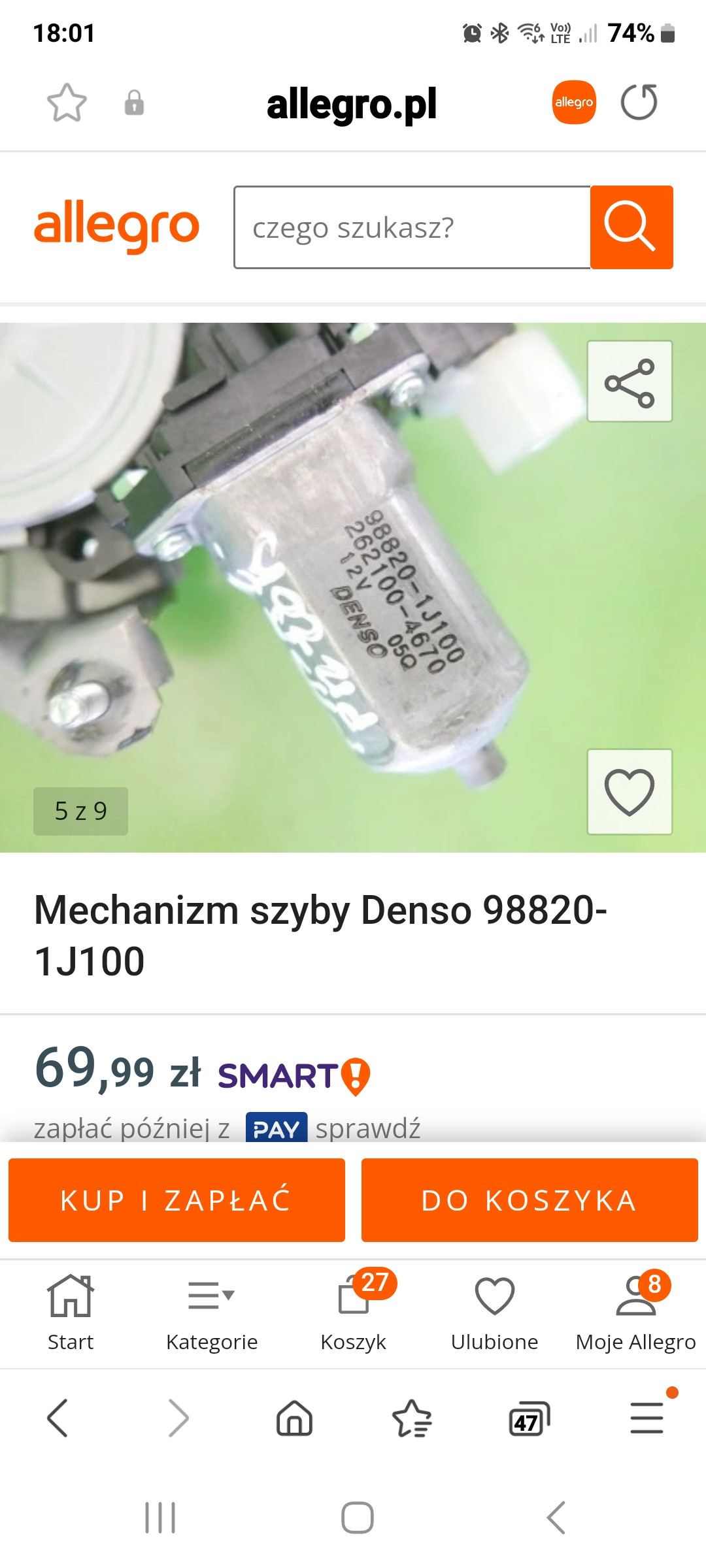

    Dokupiłem wiązkę nową inną kabli lewy przód w tej wiązce jest silniczek sterowania na 6 pin (stary kabel miał na 2 pin) na tej wiązce kabli działają lusterka czyli regulują się i składają (dokupiłem reg. i składane lusterka), ale po podłączeniu silniczek podnoszenia szyb nie działa i nie działa lewy przycisk otwierania szyb, a prawy działa (szyba się otwiera). Prawdopodobnie trzeba zmienić kolejność podłączenia kabli do silniczka pod. szyb lub przełącznika otwierania szyb. Bez schematu to ciężko.
    [size=9]Dodano po 4 minutach:[/size]
    Zdjęcie silniczka otwierania szyb
