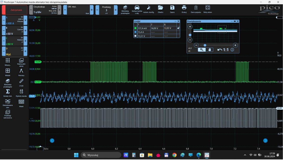

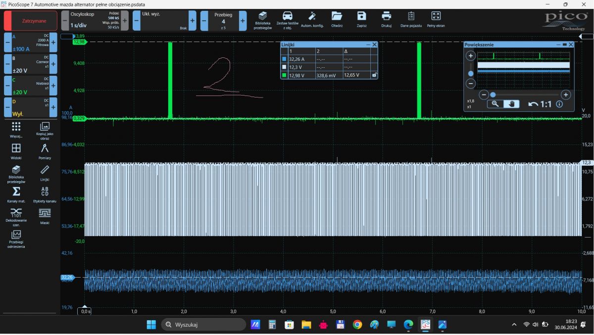

    klient zgłasza sporadyczny problem z kontrolką ładowania. Zielony przebieg jest to sterowanie alternatora z ecm. Zdjęcie nr.2 przedstawia pełne obciążenie alternatora. Moje pytanie czy sygnał z ecm jest prawidłowy? Brak prawie modulacji pwm przy pełnym obciążeniu jak i bez obciążenia generalnie alternator ładuje na chwilę obecną. Pomiar przebiegów alternatora w PicoScope dla Mazda CX-9. Zrzut ekranu z oscyloskopu pokazujący przebieg sygnału alternatora w pełnym obciążeniu dla Mazda CX-9.
    MAZDA CX-9 (TB) 3.7 AWD (TB10A) silnik ford
