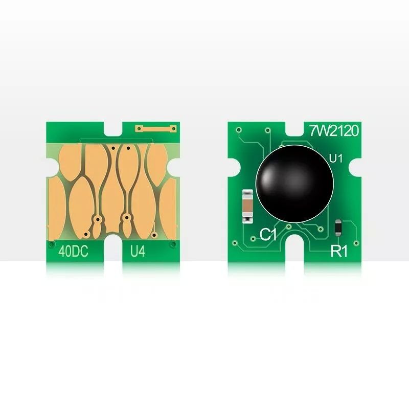

    Mam drukarkę/ploter Epson T2100.
    Mogę kupić do niej wieczne kartridże na wzór T40D (do nalewania tuszu ręcznie).
    Problem w tym, że trzeba kupować chipy do kartridży do serii drukarek T2100, ale i też do T3100, T5100.. które są dość drogie (co za głupota, że ktoś to wymyślił - dodatkowe opłaty praktycznie za nic..).
    Sprawdzałem - nie znalazłem resetera do tych modeli kartridży (znalazłem pasujący do T3200 ale to inna drukarka).
    Czy ktoś wie jak resetować te chipy?
    Za wynalezienie i zrobienie resetera mogę zapłacić (może to prosta sprawa, może chodzi o zwieranie jakichś styków - tylko trzeba wiedzieć jakich...)
    Chipy wyglądają mniej więcej tak:
    Dwa chipy drukarki pokazujące obwody i komponenty elektroniczne
    A może wystarczy odciąć jakiś styk - tak żeby drukarka mogła szczytować dane, ale informacje o zużytym tuszu nie docierały by do chipa - przez co zawsze było by na full tuszu?
    Czy ktoś ma na tyle dużą wiedze żeby zrozumieć o co chodzi w tych połączeniach na chipie?

    Wszystkie (niemal) obecne drukarki czy to atramentowe, czy tonerowe (laser) nie mają możliwosci 'resetowania' tego chipu!
    Jest to jednorazowego użytku rodzaj elektronicznego licznika, którego pamięć może być incrementowana tylko jeden raz. {PROM}
    Jest to jeden z trickow handlowych firm: "sprzedać tanio printer, bo nabywca kupi go jeden raz na kilka lat, za to po atrament przyjdzie częściej i zapłaci za printer i atrament 2x" !
    To nie są durnie co to produkują i tym handlują !!!!!.
    Durnie są ci co tak myślą....(**)
    Ci ludzie ciągle myślą nad sposobami "jak cię skutecznie odseparować od twoich pieniędzy".
    To co widać na płytce chipa, to tylko styki do specjalnego gniazda printera, reszta siedzi w sofcie drivera i sofcie (też) na chipie pod czarnym 'blob' wyglądającym jak plama smoły. Niektóre pola mogą być nawet nigdzie nie podłączone!
    Przy zakupie nowej partii tonera lub atramentu możesz dokupic nową płytkę z pustym chipem i naklić ją w miejsce starej zapełnionej ilością wydruków.
    Co jeszce ponad to byś sobie życzył?
    e marcus
    Dzięki za wyjaśnienie.
    4 chipy do kartridżów kosztują 250zł - nienormalne.
    Znalazłem tańsze chipy do innej drukarki - 4szt za 100zł - do epson T372 - wyglądają identycznie wiec morze będą pasować.
    Może da się jednak zrobić jakiś podzespół który by zakłócał wysyłanie danych do chipa?
    Może drukarka nie ma systemu sprawdzania informacji błędnych danych zapisywanych na chipie.
    Nie jestem elektrykiem - ale przydało by się jakoś rozprawić z tymi chipami.
    Od strony softu - jest program Epson Plotter Service Program - może za pomocą niego uda mi się zmienić stan tuszy - ale na liście nie ma napisane, że współpracuje z T2100 (no ale może zapomnieli napisać).

    No niestety - zainstalowałem program serwisowy dla T3100 i innych - z T2100 nie działa...
    Dziwne, T2100 nie ma programu serwisowego?
