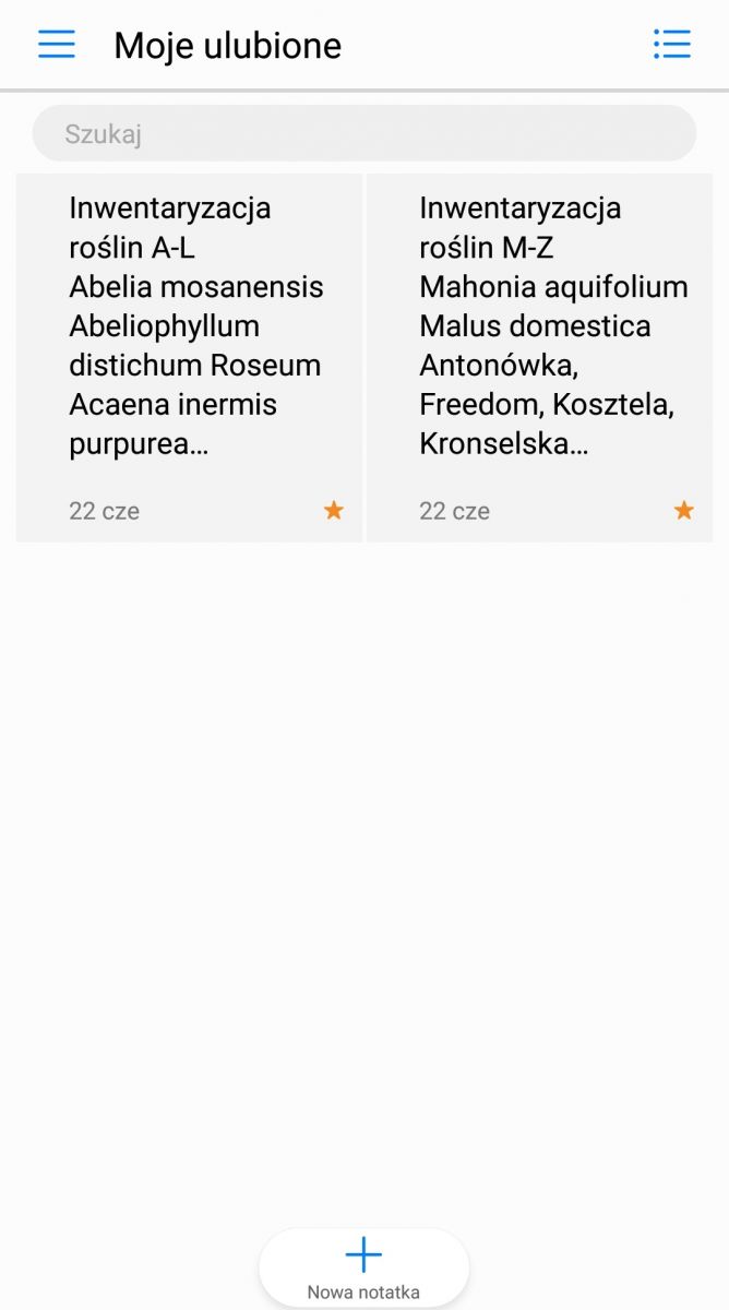

    Zrzut ekranu aplikacji Notatnik z dwoma notatkami na ekranie
    Często korzystam z aplikacji Notatnik do zapisywania różnych rzeczy w trakcie pracy w terenie - opryski, zaobserwowane szkodniki itp. Tydzień temu w trakcie inwentaryzacji dopisałam nowo posadzone rośliny do spisu roślin, po czym zapisałam obie notatki w pamięci. Wczoraj zaglądam do notatek i taka sytuacja - jedną mogę normalnie odczytać, treść drugiej jest widoczna w podglądzie, ale gdy otwieram notatkę, pokazuje się puste pole. Wiem, że treść notatki jest gdzieś zapisana w pamięci, bo gdy używam jakiegoś słowa z listy w wyszukiwarce, to mi ta notatka wyskakuje. Tyle, że gdy klikam, nic nie widzę. Zgaduję, że problemem może być duży rozmiar notatki. Czy jest jakiś sposób na to, żeby odzyskać treść notatki?
    Na jakim systemie? Jest to ważne.

    JacekCz napisał:
    Szukałeś podobnego problemu po angielskiej nazwie ? To daje zupełnie inne szanse.
    aplikacja nazywa sie com.example.android.notepad - Huawei byl leniwy ;-)
    Notatki zapisywane sa w pliku bazy danych. Mozesz sprobowac zrobic kopie zapasowa za pomoca HiSuite, potem sprobowac ja rozpakowac za pomoca kobackupdec (aplikacja juz od dluzszego czasu nie rozwiana wiec nie wiem czy bedzie dzialala z aktualna wersja kopii zapasowej), i wowczas otworzyc plik bazy danych notatek dowolnym programem do obslugi baz SQLite.
    To co bedzie w kopii to nie jest dokladnie ten plik, ktory znajduje sie w pamieci telefonu, ale moze akurat bedziesz mial szczescie i wszystkie notatki tam beda.
