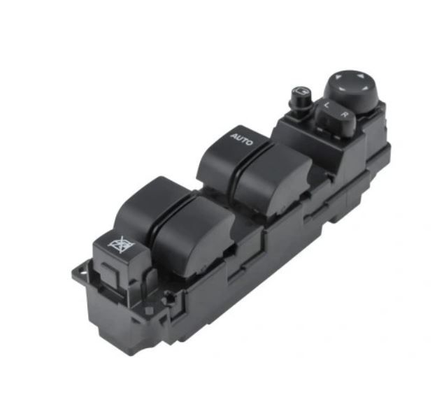

    dziś kolega zwrócił się do mnie z prośbą o pomoc w zdiagnozowaniu przyczyny niedziałania lusterek sterowanych elektrycznie.
    Pacjent: MAZDA 2 II DE 2007-2010
    Panel sterujący szybami i lusterkami z drzwi kierowcy wygląda tak:
    Panel sterujący szybami i lusterkami w Mazdzie 2 II DE 2007-2010.
    Do powalczenia z tematem bardzo przydałby mi się schemat (pinout) kostki od lusterek.
    Podrzuci ktoś?

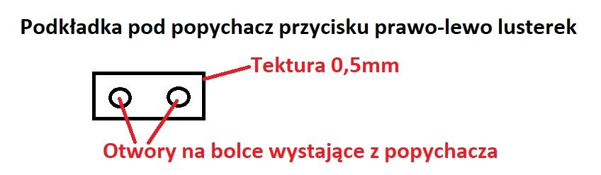

    Informuję również, iż problem z niedziałającym sterowaniem lusterkami został rozwiązany...
    Przyczyna: nie kontaktujący przełącznik PRAWE - LEWE, przez który przechodzą wszystkie sygnały sterujące lusterkami.
    Rozwiązanie: nieco "chałupnicze" ale działające:
    1. rozkręcić moduł z przyciskami (6 wkrętów torx)
    2. odkręcić wkręt torx na środku PCB
    3. wyjąć płytkę wraz z gumą z blaszkami (taka jak w pilocie do TV)
    4. za pomocą pensety wyjąć obydwa białe plastiki stanowiące popychacze od przełącznika prawo-lewo
    5. z tektury 0,5mm DOROBIĆ podkładki (2 sztuki) na popychacze
    Schemat podkładki tekturowej pod popychacz przycisku lusterka.
    6. Po założeniu podkładek na popychacze odciąć nadmiar tektury
    7. Umieścić popychacze w obudowie modułu
    8. Założyć gumę, uważając, aby nie weszła ona na mufy wkrętów
    9. Nałożyć PCB, pęsetą nakierować spręzynę na czarną podstawkę (wystający trzpień - na niego ma trafić sprężyna)
    10. Przykręcić PCB 1 wkrętem torx
    11. Złożyć obudowę modułu i skręcić - 6 wkrętów torx
    12. Wykonać testy, cieszyć się działającym panelem z przyciskami ;)
