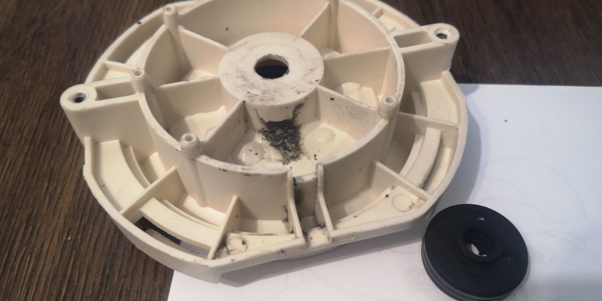

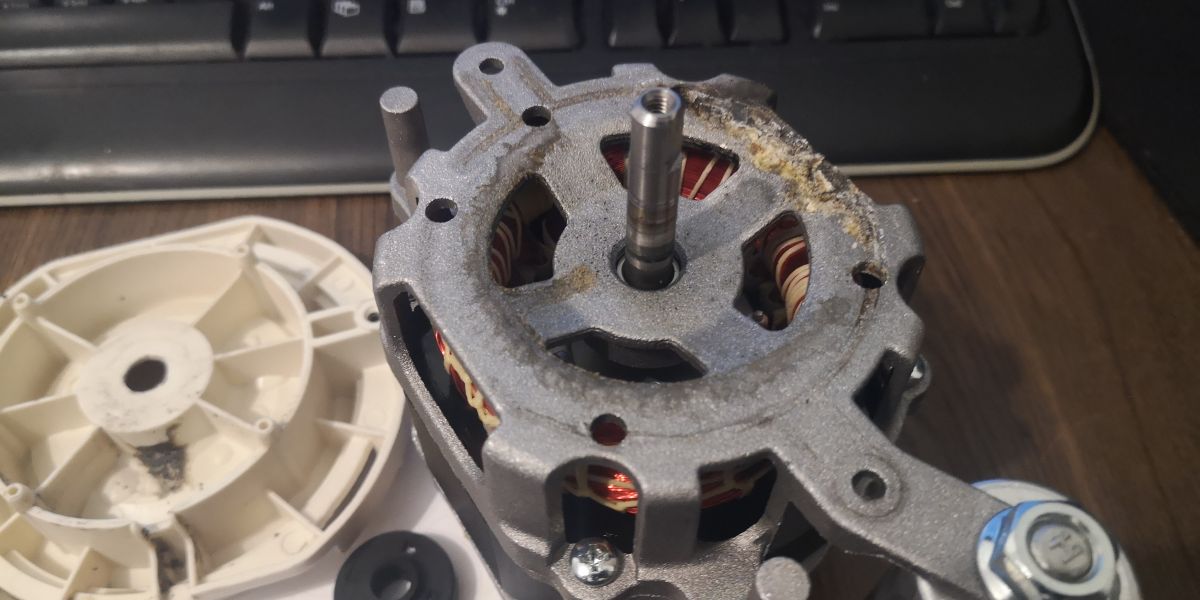

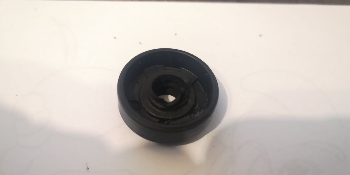

Od 5 lat użytkuję zmywarkę Amica DIM437ACBTD. Niestety parę tygodni temu zaczęła przeciekać. W miarę szybko udało mi się zlokalizować wyciek - jest to uszczelka, w której pracuje trzpień silnika / na łączeniu z wirnikiem i grzałką. Uszczelka jest gumowana z twardym środkiem i dwoma metalowymi pierścieniami. Z jakiegoś powodu uszczelka została wyszczerbiona - może to błąd w montażu, a może po prostu skończył się jej żywot. Silnik nie ma luzów - wydaje się, że jego stan jest dobry.

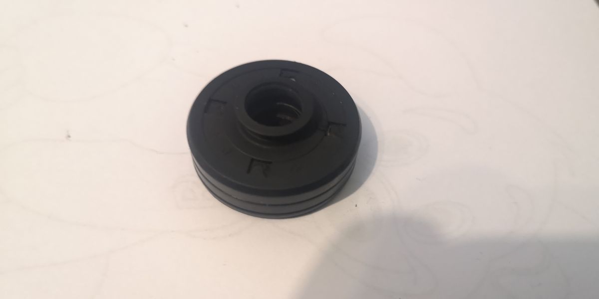

Oznaczenia na mojej uszczelce to:
JY54
D8
26 8
11
Niestety nigdzie nie udało mi się znaleźć uszczelki z dokładnie takimi samymi oznaczeniami. Jeśli już jest dostępna to główny numer jest nieco inny: Zamiast JY54 jest dostępna JY47 (Amica), JY62 (Gorenje), JY56 (Samsung)
1. Co oznaczają te oznaczenia JY? Może mała rozbieżność nie będzie miała znaczenia?
2. Czy przy wkładaniu nowej uszczelki użyć wazeliny technicznej? Płynu do mycia naczyń? Czy wsadzić na sucho? Poprzednia uszczelka wydawała się siedzieć dosyć mocno na miejscu - bez smaru.
3. Czy wymienić też uszczelkę główną łączącą silnik z pompą i grzałką? Nic się z nią nie dzieje, ale skoro mam już wszystko rozebrane to może warto też wsadzić nową?
