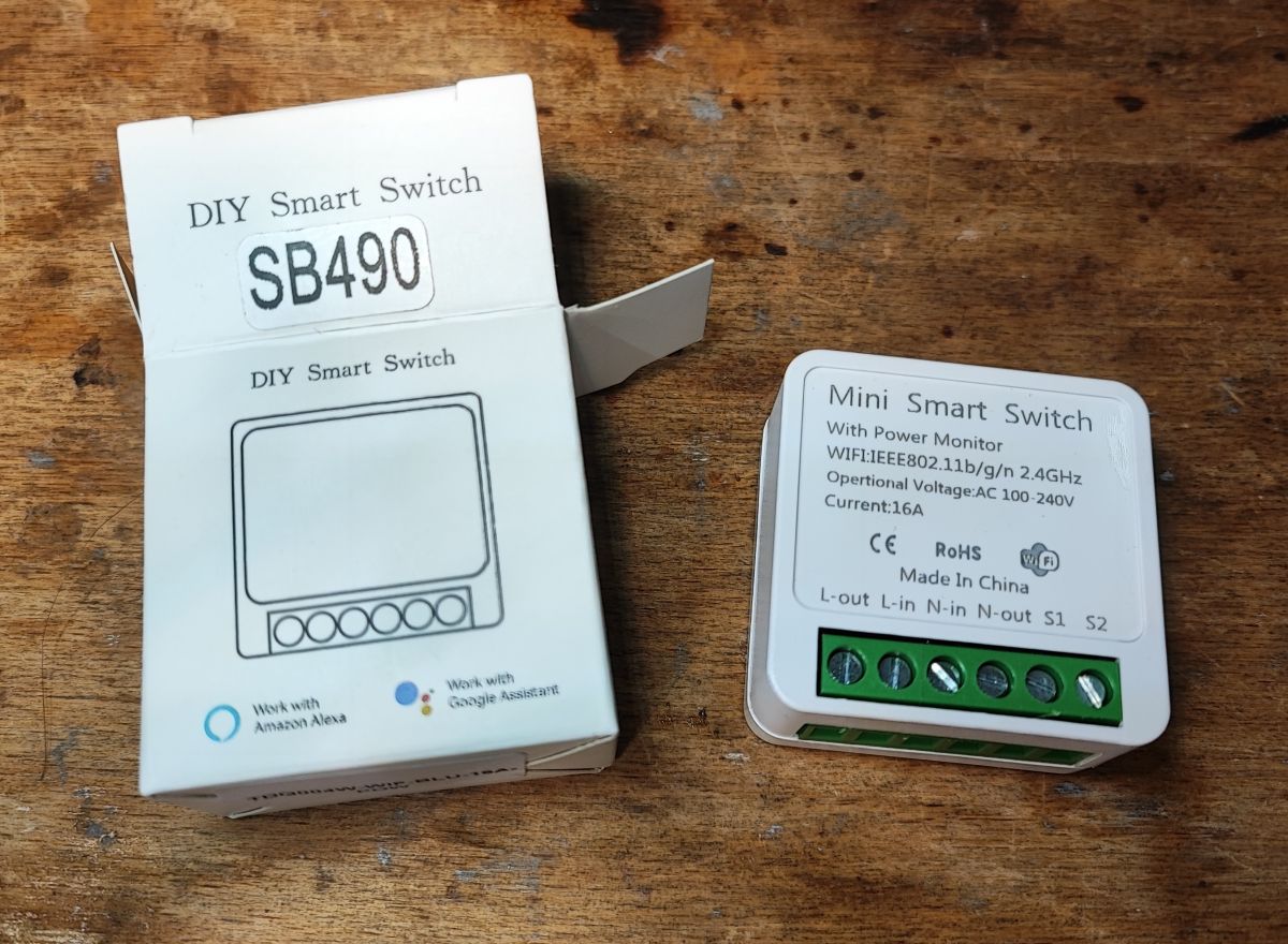

SB490 występuje pod różnymi nazwami i w różnych wersjach, jego warianty były już omawiane na forum. W tym przypadku kupiony był za 40 zł, programowałem kilka sztuk tego produktu dla znajomego który robi automatykę u siebie domu. Obejrzyjmy zatem opakowanie:
W zestawie jest niestety tylko moduł, żadnych śrub montażowych, taśmy:
Instrukcja/ulotka:

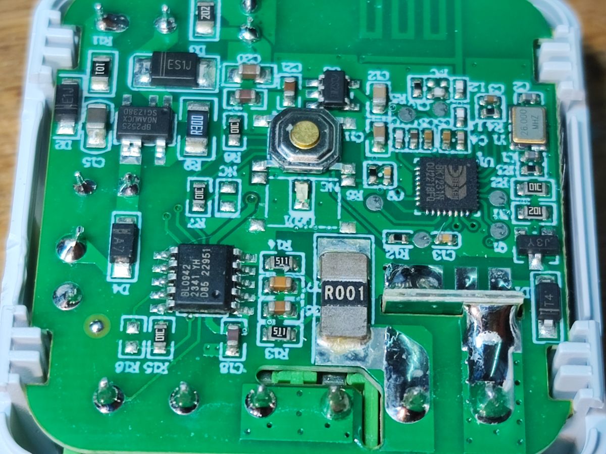

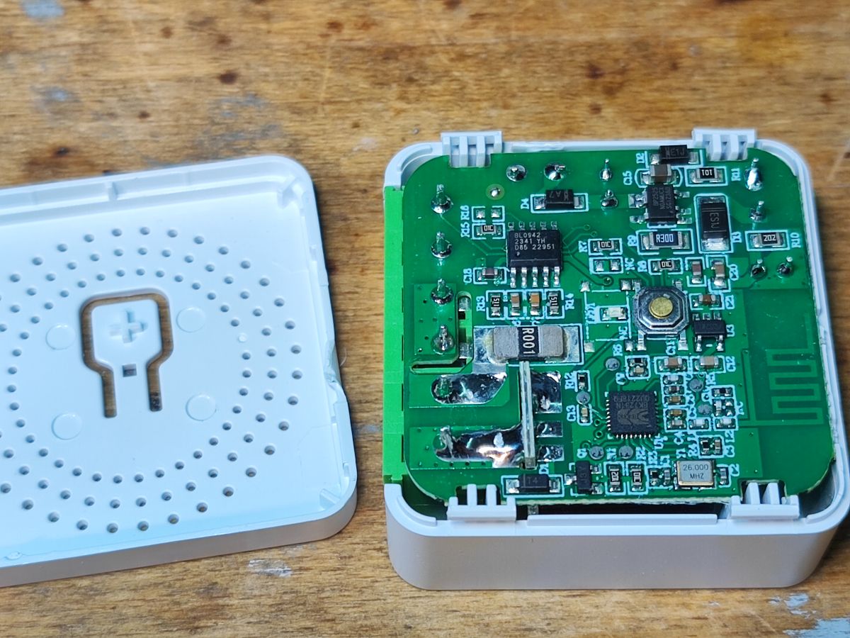

Od razu zmienimy mu firmware na wsad w stylu Tasmoty, więc zaglądamy do środka:

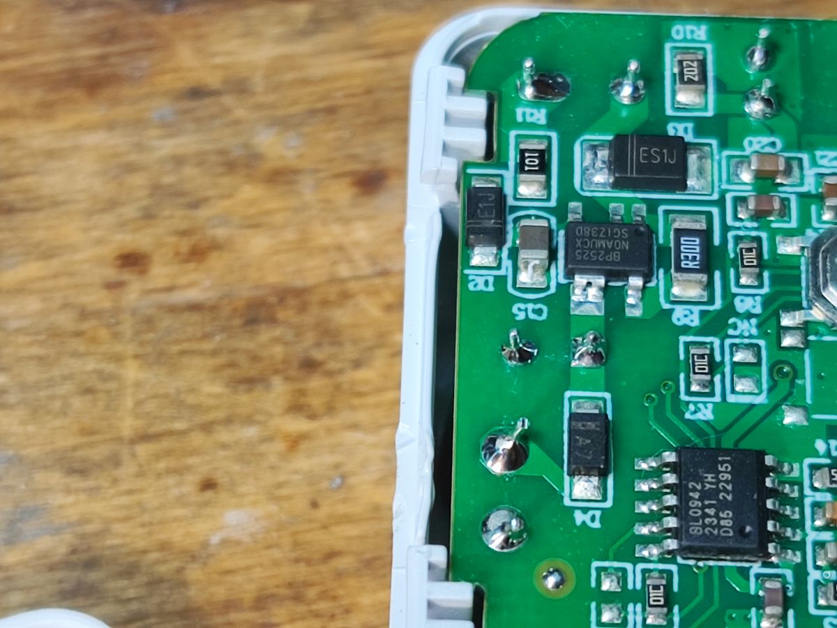

Od razu rzuca się w oczy BL0942 - to ten układ wykonuje pomiar napięcia i prądu, a wyniki zgłasza po UART:
Oprócz tego mamy tutaj:
- przetwornicę step down (główny zasilacz, bez izolacji galwanicznej od sieci) BP2525
- jakiś inny mały step down zamieniający 5V z tej przetwornicy na 3.3V dla głównego MCU (obsługującego też WiFi)

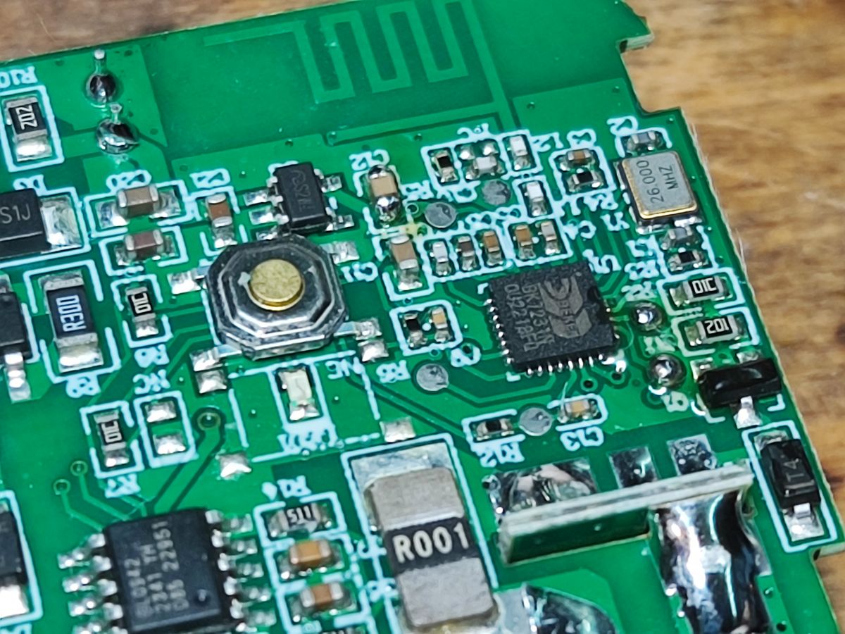

- BK7231N, czyli mikrokontroler WiFi + BT

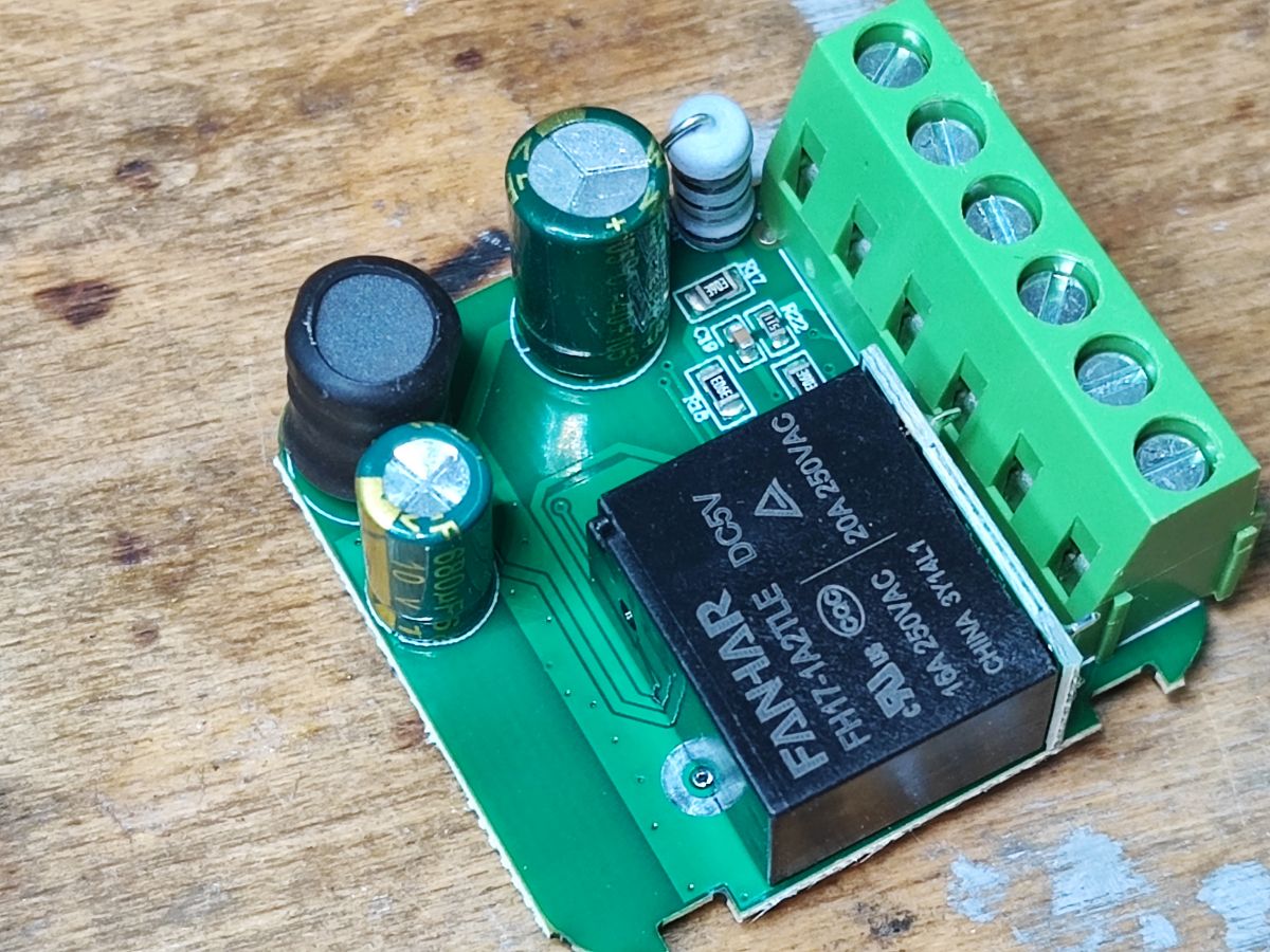

Z wierzchu jest dość ubogo, raptem bezpiecznik i prosty filtr, nie ma nawet warystora:
Przekaźnik to FH17-1A2TLE.

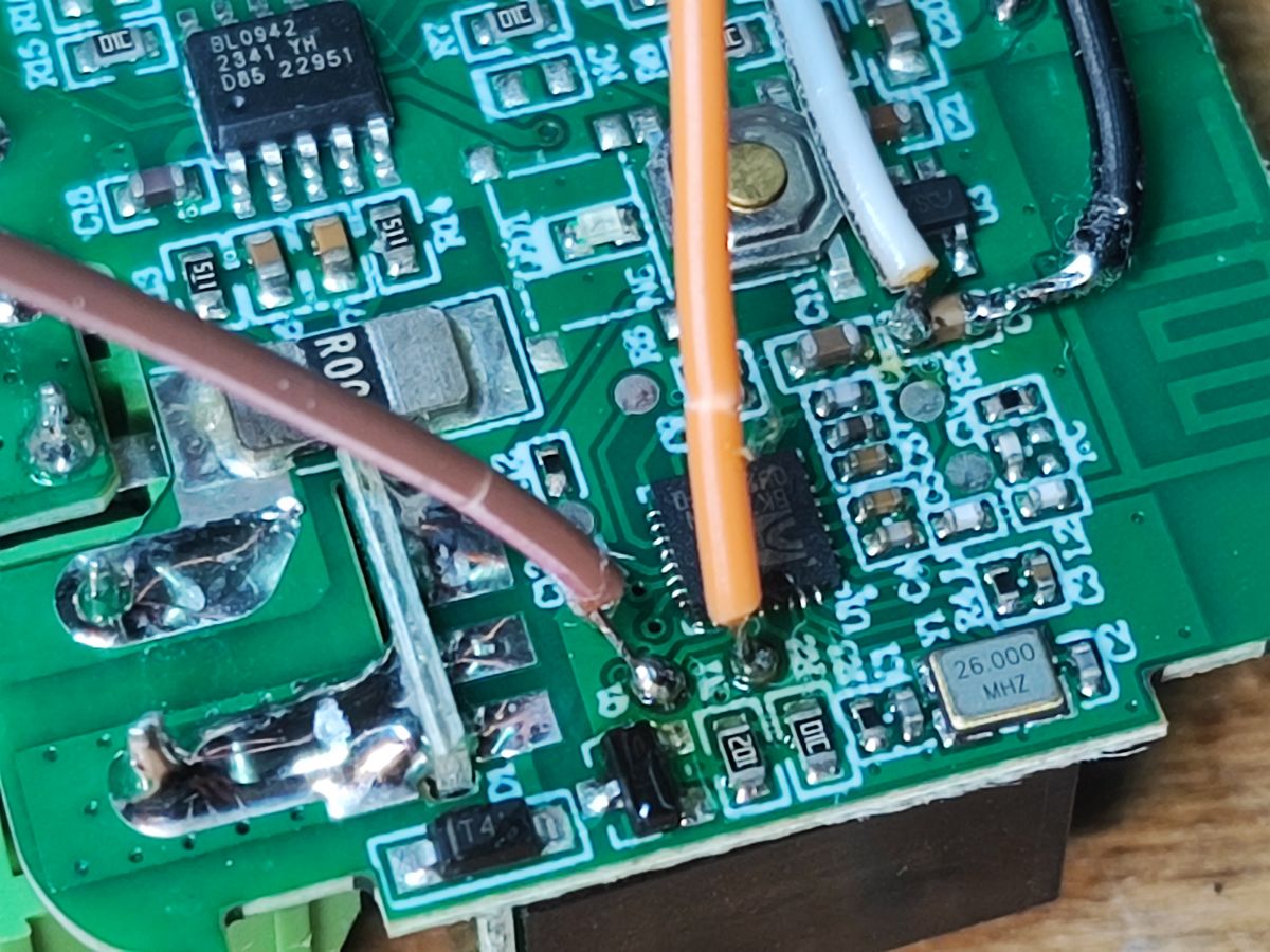

Tu akurat mamy podpisane pady, więc nakładamy topnik i spoiwo by się lepiej lutowało:
Na zdjęciu powyżej jest RX i TX. Jeszcze trzeba 3.3V i GND, patrz odpowiednie kolory przewodów:

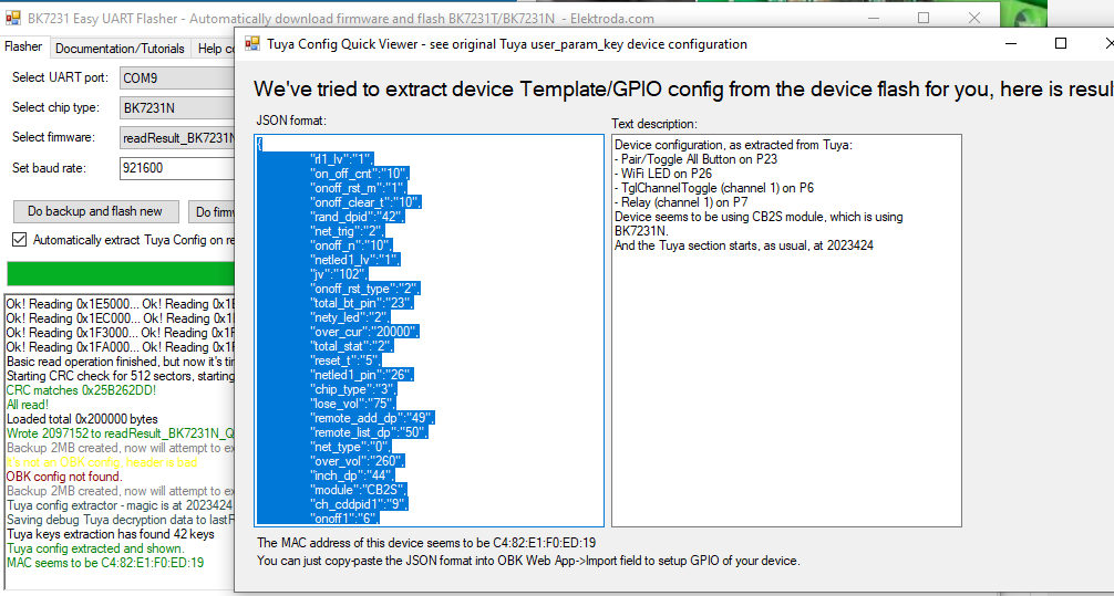

Najbardziej aktualny chyba jest materiał o CB2S, CB2S to moduł z BK7231N, w przypadku tego urządzenia BK7231N jest na głównym PCB (bez modułu) ale kroki flashowania są takie same:
Mój flasher poprawnie odczytuje konfigurację Tuya:
Konfiguracja ta też wskazuje na obecność BL0942.
JSON Tuya:
Kod: JSON
Opis słowny:
Device seems to be using CB2S module, which is BK7231N chip.
- Relay (channel 1) on P7
- WiFi LED on P26
- TglChannelToggle (channel 1) on P6
- Pair/Toggle All Pin on P23
- BL0942 (?) RX on P10
- BL0942 (?) TX on P11
