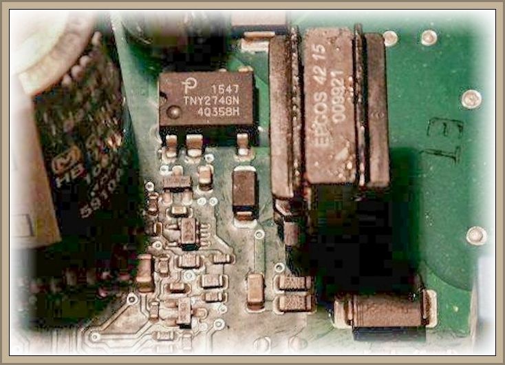

    Sterownik przetwornicy w zmywarce Siemens. Niestety nie posiadam numeru modelu. Nie mam dostępu do maszyny aktualnie.
    Jednostka sterująca to EPG70012.
    Numer fabryczny : 9 001 226 012
    Wybuchł mi w niej sterownik przetwornicy. Na 100% jest to jakiś LNK, ale nie wiem czy z rodziny LS2 czy TN2.
    Znalazłem 2 zdjęcia w internecie ale są niewyraźne. Wygląda mi to na TNY274CN. Z mojego nic nie zostało, zdjęło mu całą czapkę.
    Siemens EPG70012 Sterownik przetwornicy w zmywarce - LNK LS2 czy TN2?245895be-7...2d185f.jpg Download (372.06 kB) Siemens EPG70012 Sterownik przetwornicy w zmywarce - LNK LS2 czy TN2?14b6ab95-6...0b50df.jpg Download (323.43 kB)

    Nic tam nie zostało z tego układu zrób zdjęcie .
    #3 21141203
    TONI_2003
    Moderator
    Tak Masz rację, a reszta na foto :)

  • #4 21141937
    Wojtek(KeFir)
    W samo sedno! Zamawiam i patrzymy czy procesor żyje.

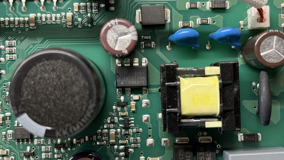

    Ta płyta już do mnie przyszła w takim stanie, czytajcie posty.
    Dodałeś dwa zdjęcia z Internetu ... majster.
    Ps. Kolega @TONI_2003 wprowadził Cię w błąd - flagowce w tej rewizji (9 001 226 012) mają dodatkowy moduł separacji galwanicznej (transformator impulsowy jest poziomy, a nie pionowy).
    Zbliżenie na płytkę drukowaną z komponentami elektronicznymi, w tym kondensatorami, rezystorami i transformatorem impulsowym.
  • #14 21153749
    Wojtek(KeFir)
    No tak, mogłem to wyraźnie napisać, nie miałem jak ogarnąć własnych. Ich celem było odczytanie napisów na sterowniku, aby określić model i to się udało. Wracając:
    Status jest taki teraz, że cała niska strona odpala na zasilaczu warsztatowym. Wysoka nie startuje, TNY277GN pulsuje na termowizji tak 1s/1s. Nie pobiera nadmiernego prądu przy tym, żarówka nie świeci, a napięcie dobija do 300V. Więc coś gasi przetwornicę.
    Przy napięciach na nóżkach 1 i 2 które wydają się prawidłowe, obstawiam zabezpieczenie termiczne/prądowe na skutek uszkodzonego wewnętrznie transformatora. Możliwe?
  • #15 21153750

    O to ja się nie boję, bo tam są przekaźniki i triaki - wszystko dobre, le nie wiadomo czy płytka z przyciskami żyje. Udało mi się rozebrać ten transformator. Oba uzwojenia wtórne mają po 13 zwojów. A pierwotne 122 zwoje. Jak na razie nie widać nic niepokojącego.
    Transformator jest OK, jeszcze upewniłem się co do początków uzwojeń, bo wszystkie schematy wskazują, że TNY chce mieć przeciwnie nawinięte. Jednak to nie to, a jak pulsował tak pulsuje.

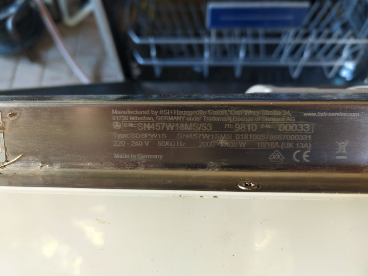

    Daj zdjecie tabliczki urzadzenia bedzie wiadomo co tam za elektronika siedzi?
    Jaka masz pewność że na Twoim module jeszcze procesor jest sprawny bo jeżeli nie to dalsza naprawia ni ma sensu.

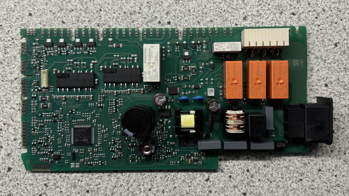

    I chyba tyle w temacie? Jest numer sterownika ... co chcieć więcej?
    Po co Ci tabliczka? Patrz wyżej ^
    TONI_2003 napisał:
    Zatem kto tu kogo w prowadził w błąd?
    Panowie ja tylko wam uprzejmie wskazuję, że układ w ów sterowniku (vide -> 9 001 226 012) jest inny, aniżeli załączony na zdjęciu i omawiany.

  • #24 21155261
    TONI_2003
    Moderator
    No tak, są od innej wersji z innym transformatorem. Ale sterownik jest ten sam. Te zdjęcia miały na celu ogarnąć temat typu sterownika. I to się udało.
    Jednak to już po fakcie... Ja jednak swoje wiem i dopóki nie ma naklejki to użytkownikowi nie wierzę (lecz mając foto poszedłem tym tropem) w tym względzie o czym przekonałem się wielokrotnie i to setki razy na wiele sposobów), ale bywają sytuacje, że model ten sam lecz samo PCB całkiem inne lub sporo inne...

  • #28 21162414
    Wojtek(KeFir)
    No i więc tak. Nie kontynuuję naprawy tego TNY280GN. Nie ma to sensu, nie jestem w stanie tego zdiagnozować bez wsparcia. Tak więc wyprułem cały zasilacz. Normalnie wylutowałem wszystko do zera. I wiedząc, że oba uzwojenia są takie same, zamontowałem dwa niezależne, izolowane zasilacze 12V/1A, przyklejone silikonem na zewnątrz i gustownie podrutowałem luźnymi kablami do płyty.
    Sterownik wstał, a wyświetlacz świeci i Wifi działa. Nie byłem w stanie rozpocząć programu, bo nie odpalił pompy, ale to z mojej winy. Rozpędziłem się z hot air i zdmuchnąłem jeden opornik za dużo. Jak to poprawię, to będę testował dalej. W międzyczasie, czy macie jakieś tryby serwisowe do tego systemu? Żebym mógł jakąś diagnostykę zapuścić albo manualnie testować I/O?
