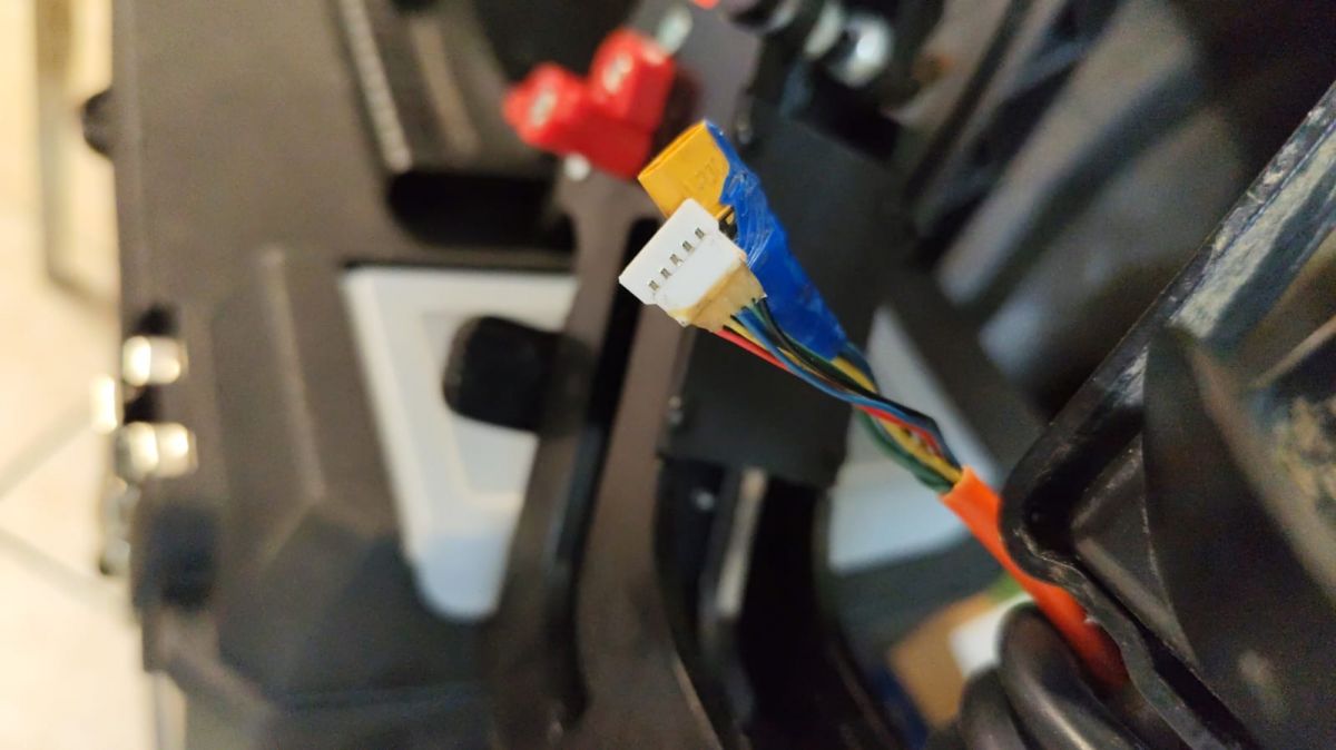

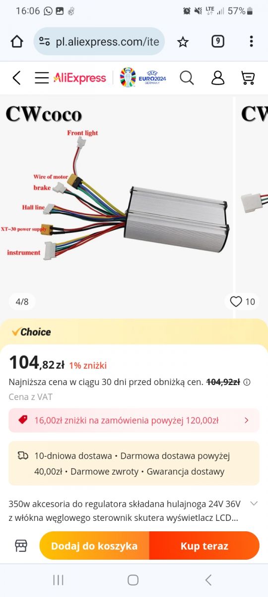

#1 21141141 03 Lip 2024 04:59 mateuszhawro1 mateuszhawro1 Poziom 1 #1 21141141 03 Lip 2024 04:59 Witam, wymieniłem sterownik w Urban Glide 82L i hulajnoga jedzie do tyłu, przy czym głośno chodzi. Podejrzewam, że fazy ma źle. Jak mogę to zmienić, nie uszkadzając sterownika. Dzięki za podpowiedź.
#2 21141143 03 Lip 2024 05:17 Krzysztof Kamienski Krzysztof Kamienski Poziom 43 Pomocny post? (+2) #2 21141143 03 Lip 2024 05:17 W wtyku ,,wire for motor" przełoźyć miejscami przewody żółty z zielonym. Przy odrobinie chęci da się bez zniszczenia złącza. Promuję tematy: 20.09.2017 Traktorek jednoosiowy jako naped przyczepy podlodziowej 08.09.2017 Insekty niszczą laminat szkło - epoksydowy. 15.11.2015 Dźwig Osobowy o nośności 250kg lub trzech osób
