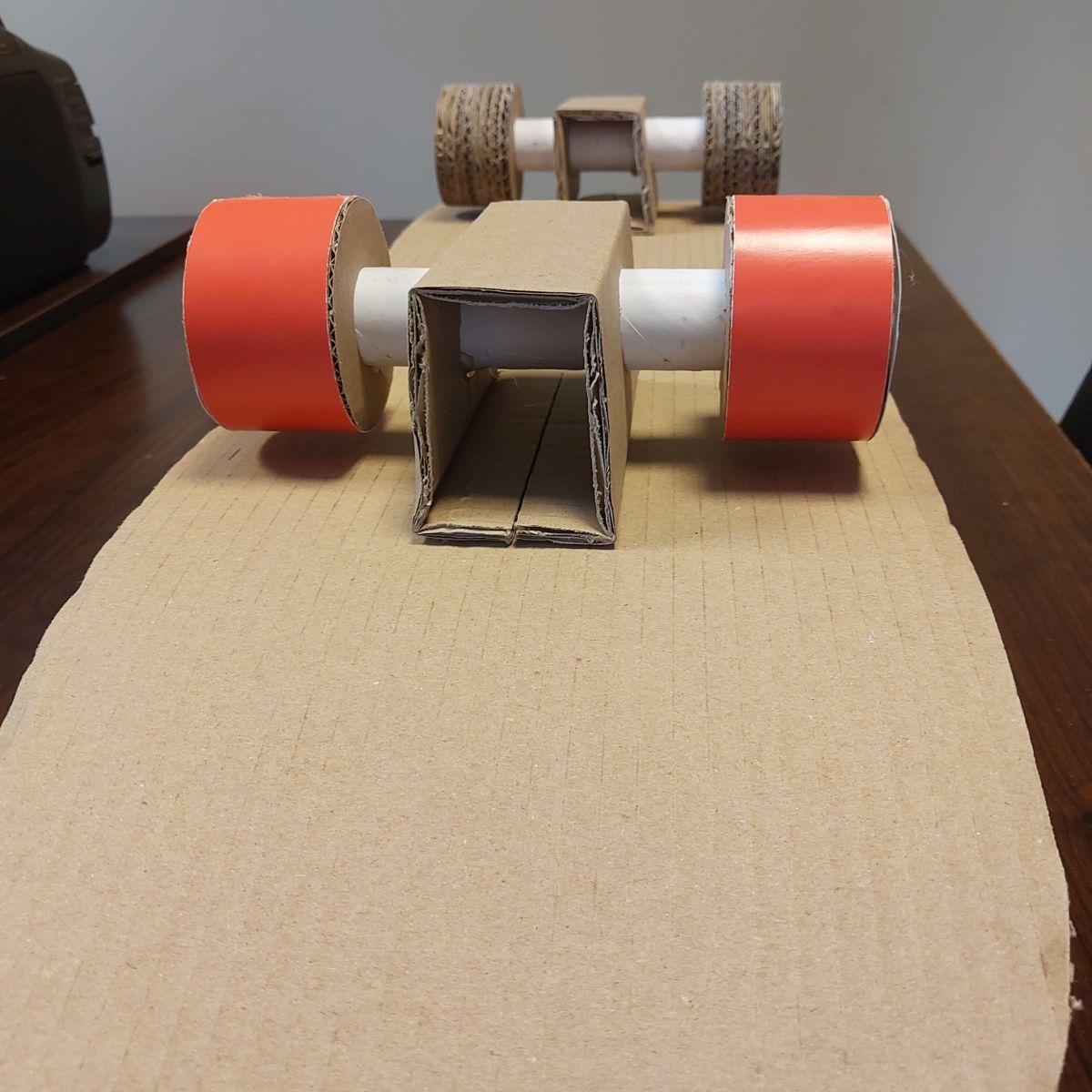

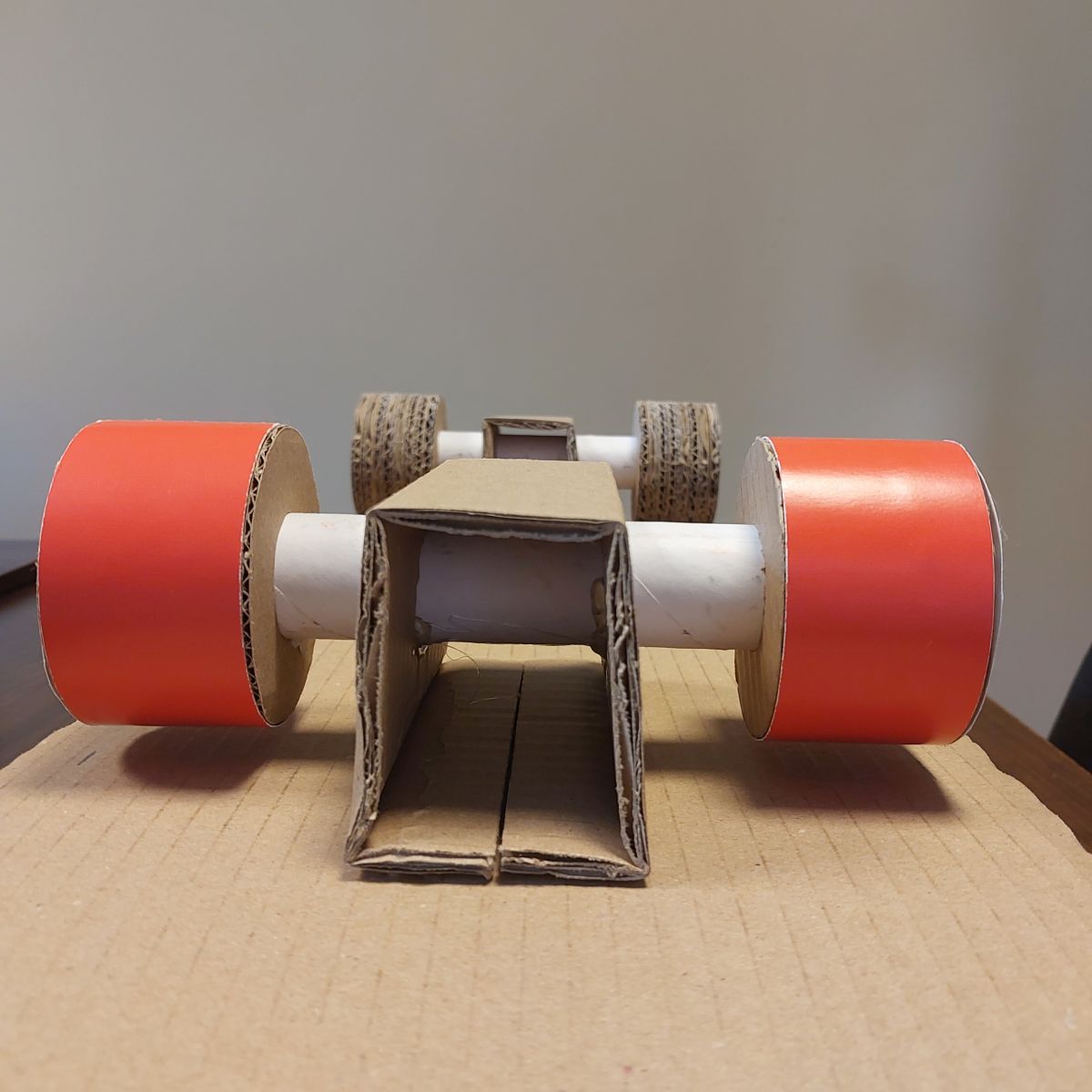

    Ostatecznie jest to deskorolka w całości wykonana z tektury - zdjęcia poniżej. Średnica kółek: 6 cm (kółka pojedyncze w całości z kartonu - mogą być w środku puste lub również wypełnione tekturą).
    Rodzaj tektury: EB. Grubość jednej warstwy: 4mm
    Ledy mogą przechodzić przez tekturę lub być do niej przymocowane - tak aby fajnie to wyglądało, kwestia do dogadania. Myślimy o około 7 lampkach led na każdym kółku. Musza być umiejscowione w przodu kółka i imitować jego ruch poprzez zapalanie diod kolejno.
    Muszą być widoczne przy świetle dziennym oraz sztucznym, Produkt znajdował się będzie w zamkniętej przestrzeni dlatego układ nie musi być odporny na warunki atmosferyczne.

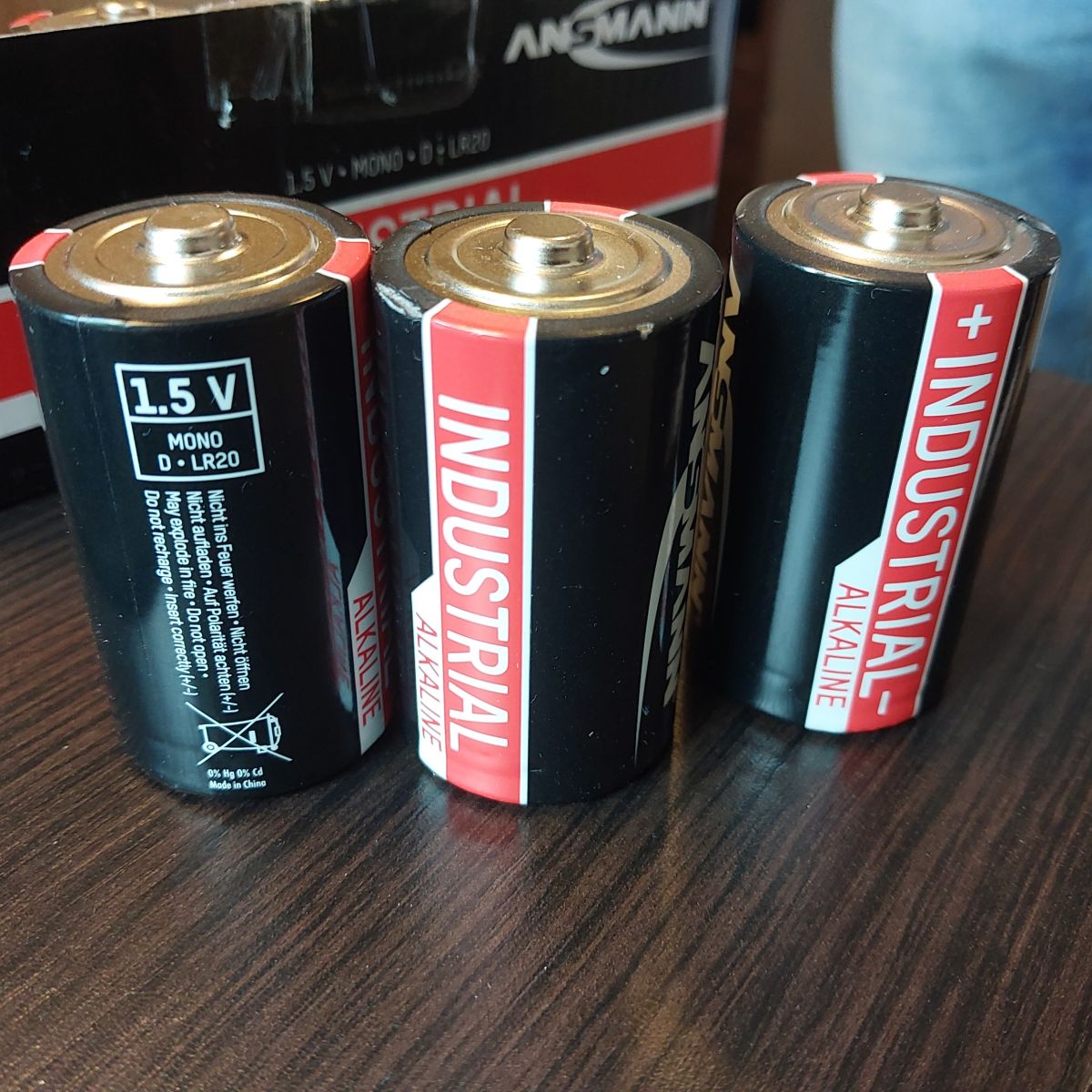

    Posiadamy w firmie system napędzający zasilany na baterie jak z załącznika. Pracuje on na nich nawet 2 miesiące. Dla nas najlepiej byłoby zrobić 1 do 2 źródeł zasilania (mamy wtedy gdzie to ukryć).
    Deskorolka wykonana z tektury z tekturowymi kółkami Trzy baterie alkaliczne Ansmann Mono D-LR20 1.5V ustawione w rzędzie na drewnianym stole.

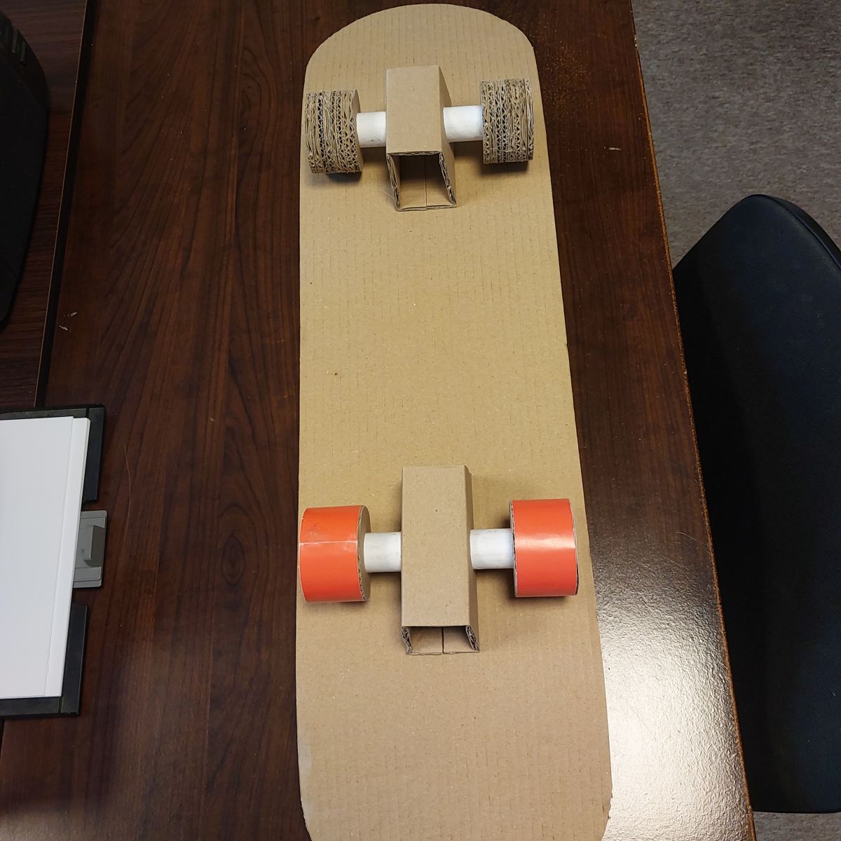

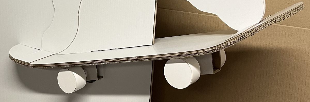

    Szczerze mówiąc nie znamy się na tym dlatego ciężko nam ocenić jaki pobór mają lapki LED i jak to powinno wyglądać. Liczymy na wskazówki ze strony osoby która będzie ten mechanizm tworzyć. Chodzi o to aby był to prosty układ analogowy. Lampki mogą migać jedna po drugiej (imitując tym samym ruch koła) lub migać wszystkie na raz. Jeśli chodzi o napięcie to niestety nie wiemy ile musiało by być podłączonych, nie znamy się na tym i nie wiemy ilu baterii wymagałby taki układ. Podpinam zdjęcia deskorolki pod spodem - widać na niej takie 2 miejsca w których układy mogłyby być schowane.
    Deskorolka z tektury z miejscami na układy elektroniczne. Model deskorolki z tektury z miejscem na układ LED Model deskorolki z tektury z widocznymi miejscami na układy LED.
