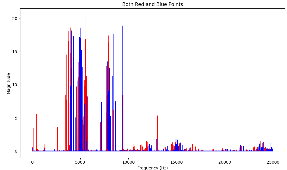

    Wykres PSD z sygnałami w kolorze czerwonym i niebieskim na tle białym.
    Wykres PSD uzyskany metodą Welcha (częstotliwość próbkowania fs = 50000 Hz). Na czerwono sygnały oznaczone jako 1, a na niebiesko jako 0.

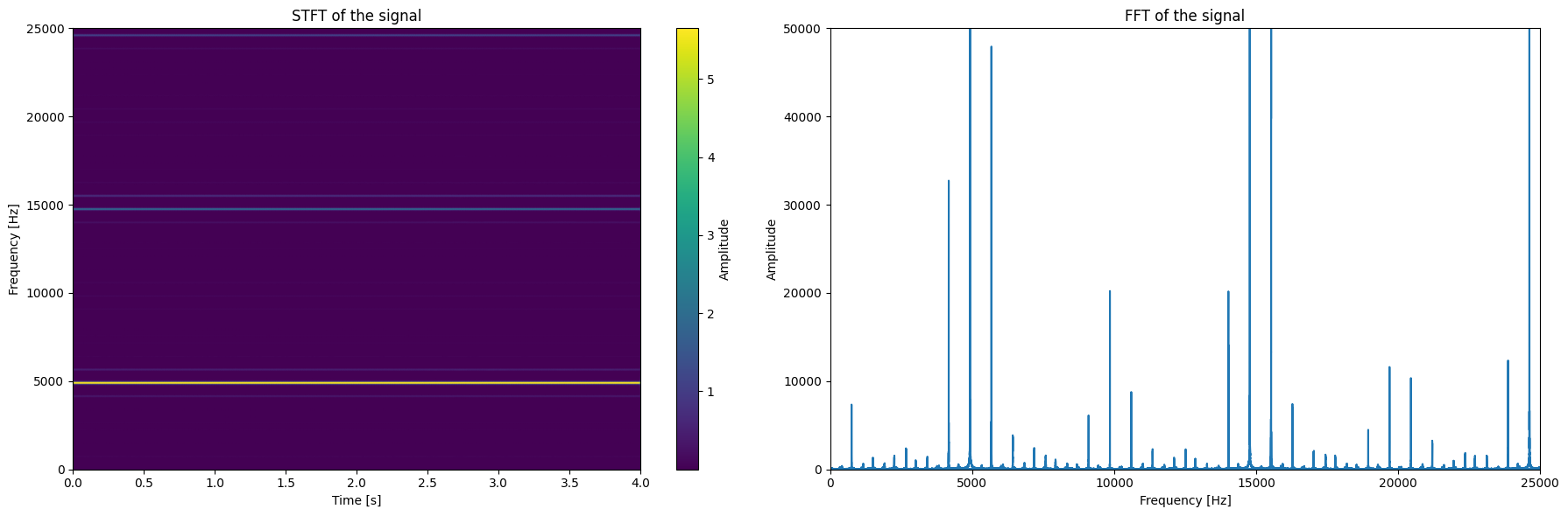

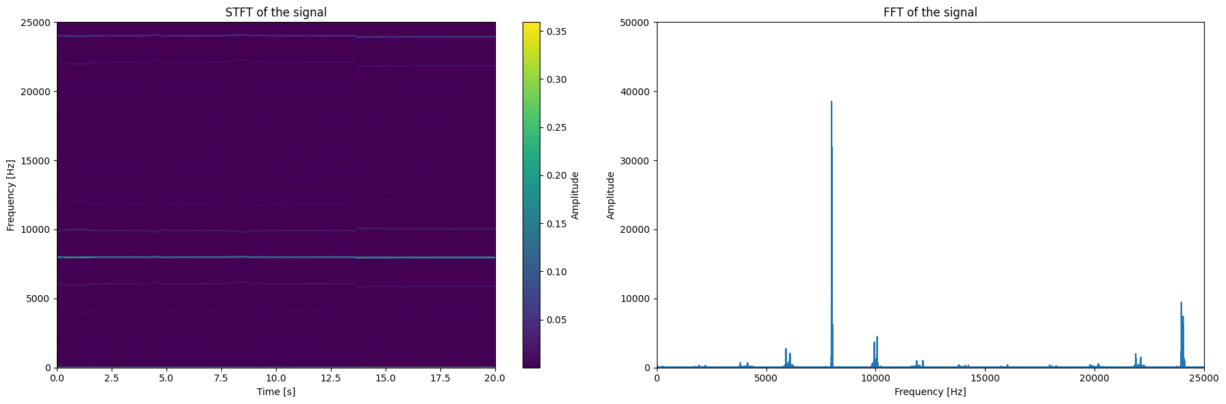

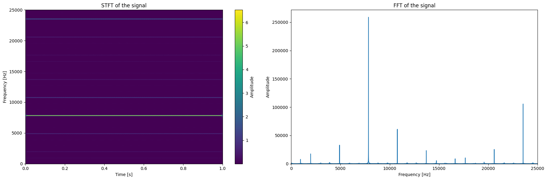

    Wrzucam tutaj STFT (nperseg = 1000, okno='hann') i FFT
    Klasyfikacja sygnału z wykorzystam ML i uczenia głębokiego - ekstrakcja cech
    Najdłuższy sygnał (1 000 000 pkt)
    Sygnał o długość (200 000 pkt)
    Najkrótszy sygnał (50 000 pkt)

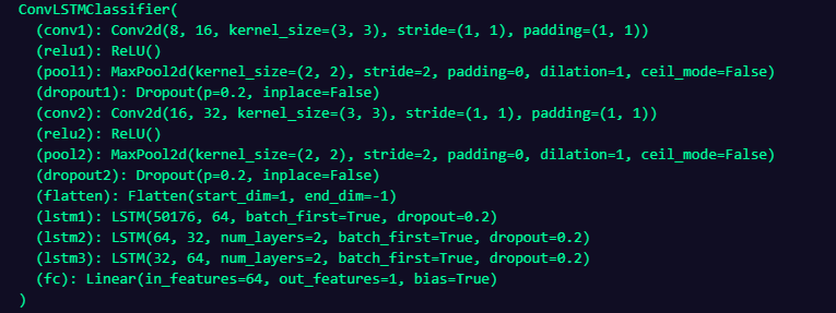

    Tak jeszcze bawiłem się wczoraj z tym stft i udało mi się uzyskać dokładności na zbiorze walidacyjnym na poziomie 88.9 procenta w pojedynczych epokach i 85.19 stałe. Na sygnał nałożyłem filtr Butterwortha (dolnoprzepustowy o cutoff = 5000 Hz i rzedzie =9). Następnie podziemiem sygnał na 8 segmentów i z każdego wyliczyłem stft (nperseg = 256 i noverlap = 128) Architektura sieci to Conv2d + LSTM.
    Architektura sieci
    Próbowałem jakoś dostroić warstwy i pobawić się wielkościami okna ale nie udało mi się uzyskać lepszych efektów,
