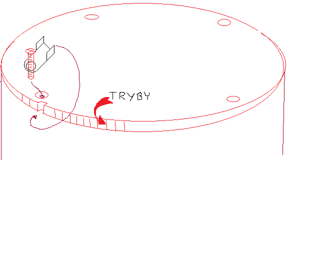

  • #12 2770778
    krzysiek nowy
    Obejrzałem dokładnie i widzę brak ząbka -tulejki
    Mam pytanie
    Przesłona -prowadzenie jest tylko plastykowe, czy też powinien być metalowy tulejka jak na pozostałych
    Nigdzie nie mogę znaleźć tego okruszka co się złamał, musiał wypaść
    Pozostaje dokupić część
    Znalazłem na Allegro część, ale muszę być pewny reszty.
    Jak sprawdzić aparat bez sprawnego obiektywu?
    Zgubiłem blaszkę taką małą przykręca się pod śrubkę od góry patrząc
    Jest ona istotna?
  • #13 2773296
    bm33
    Można wywiercić otworek tam gdzie brakuje tego prowadzenia (tulejki) i dopasować kawałek druta i na klej przymocować. Długość druta musisz dopasować tak aby sięgał do pierścienia na którym są rowki.
    Robiłem takie coś i chodziło to.
    Nie wiem co za blaszka. Może prześlesz fotkę.
  • #14 2773407
    krzysiek nowy
    Blaszka chyba nie istotna, złożyłem bez
    Fotki nie mam jak zrobić
    Blaszka taka miniaturka: podkładka -uszko z wąsami do góry
    Wchodziła pod śrubę a, trybiki -wysuwanie obiektywu
