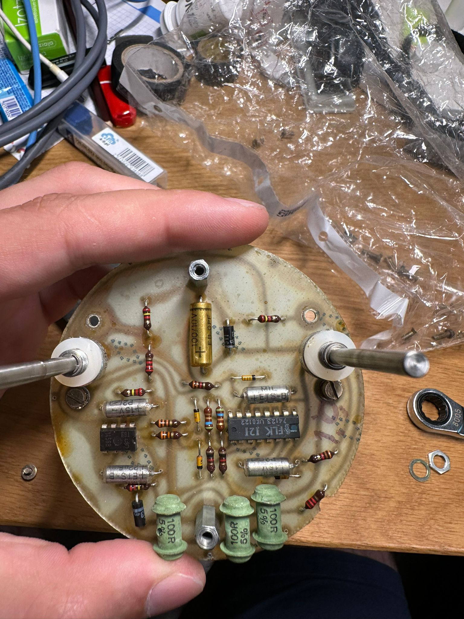

    Zlecę wykonanie wraz projektem i listą części 2 płytek prototypowych (docelowo 10szt).
    Płytki zgodnie ze załączonym zdjęciem (można unowocześnić jak ktoś się na tym zna).

    Mam je fizycznie i pełną dokumentację foto i video.
  • #4 21143353
    Citizen75
    Na płytce z żaróweczkami widzę dwa układy scalone UAA180 / A277D / UL1980. Jest to sterownik linijki świetlnej z diod LED. Gdyby żaróweczki zastąpić diodami LED na płytce z żaróweczkami można by wyeliminować 20 tranzystorów i towarzyszących im rezystorów. Tylko cena układów UAA180 obecnie jest raczej wysoka rzędu kilkudziesięciu złotych za jeden układ. Warto rozważyć użycie nowszych i nieco tańszych układów LM3914 / LM3915 / LM3916 zamiast UAA180.

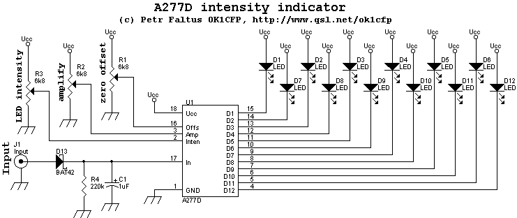

  • #8 21144050
    Citizen75
    Sporadycznie, ale można się spotkać z połączeniem diod LED między wyjścia układu UA180 i napięcie zasilania bez łączenia w szereg w trzech grupach. Poniżej na szybko znaleziony schemat.
    Schemat wskaźnika intensywności A277D z diodami LED i układem UAA180.
    Na płytce widać, że są to raczej żaróweczki włożone w obsadki wlutowane w płytkę. Do tego do wysterowania żaróweczek o większym poborze prądu, niż diody LED potrzebne są dodatkowe tranzystory, rezystory.
    Z dostępem takich żaróweczek i obsadkami do nich może być problem. Za to mamy szeroki wybór diod LED.
    Podobnie z układem UAA180. Jest on dostępny ale widziałem ceny wynoszące około 30 zł, a nawet 80 zł za 1 szt. Autor tematu docelowo może potrzebować ich 20 szt. Dlatego więc wspomniałem o układzie LM3914, LM3915 i LM3916. To nie ten sam układ, ale pełniący tą samą rolę, a znacznie tańszy.
  • #10 21144728
    Citizen75
    Układ TBB 14568 to może być podwójny wzmacniacz operacyjny. Na płytce mamy też układ TTL 74123 czyli dwa przerzutniki monostabilne z podtrzymaniem impulsu wyjściowego.
    Mnie ten układ ze zdjęć kojarzy się z projektem obrotomierza samochodowego opisanego na stronie 34 książki Marii i Wojciecha Nowakowskich "24 proste układy elektroniczne do samodzielnego wykonania - Moje hobby". Może to nie jest obrotomierz, ale wskaźnik "jakichś" wartości, działający na podobnej zasadzie jak wspomniany obrotomierz.
