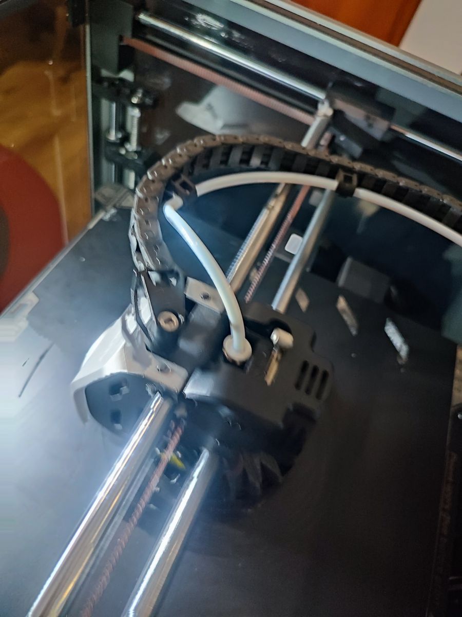

    Mam pytanie. Wykonuję druk na drukarce Creality K1 Max, i prawdopodobnie z powodu jakiegoś błędu w generowaniu G-code ciągle na tej samej warstwie druku filament zacina się w ekstruderze. Najbardziej denerwujące jest to, że nie da się wrócić do tej warstwy i rozpocząć drukowania od niej, by nie tracić filamentu. Znacie jakieś rozwiązania, które mogą zapobiec w przyszłości takim sytuacjom? Znalazłem coś takiego - system monitorujący podawanie filamentu, gdy filament przestanie się przemieszczać, podaje sygnał, a buzzer zaczyna buczeć.
    https://www.youtube.com/watch?v=j72WWBosX18
    Czy istnieje możliwość, aby system tego typu wpiąć do płyty głównej drukarki, tak aby pauzowało drukowanie w przypadku braku przemieszczania filamentu? Ewentualnie zaprogramować takie działanie poprzez roota?

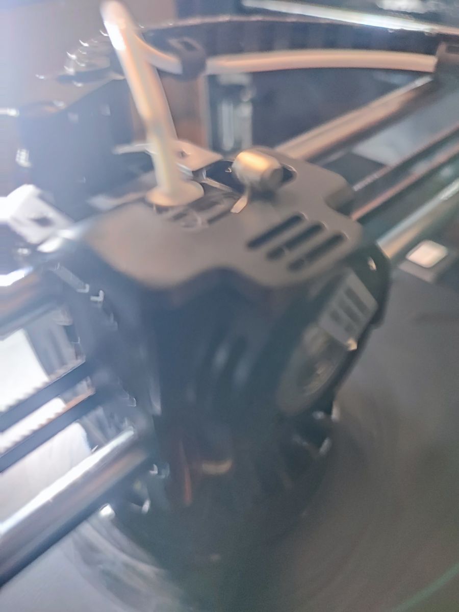

    Standardowy w k1 max Direct drive Drukarka 3D Creality z napędem bezpośrednim podczas drukowania. Drukarka 3D Creality w trakcie drukowania okrągłego obiektu. Zbliżenie na część drukarki 3D z napędem bezpośrednim. Zbliżenie na głowicę drukarki 3D z napędem bezpośrednim.

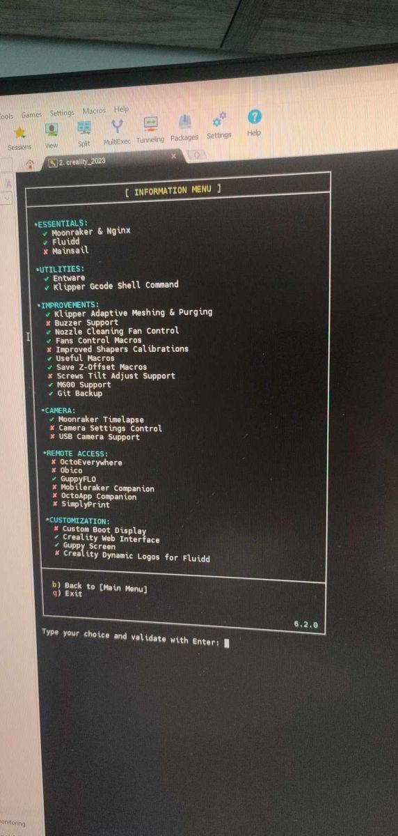

    Wgrałem roota do tej drukarki oraz różne wtyczki dodatkowe kliper fluid itp. Problem całkowicie ustąpił, drukarka drukuje o niebo lepiej, najwyraźniej winowajcą było oprogramowanie Creality, działało inaczej niż po roocie. Po rocie druk jest o wiele lepszej jakości, jak i idzie bezproblemowo, a puściłem go na tym samym gcodzie, co wcześniej, gdy ten problem występował.
    Kombinowałem z ustawieniami druku, by to wyeliminować, męczyłem się i nic, wgrałem roota i problem wyparował 😁
