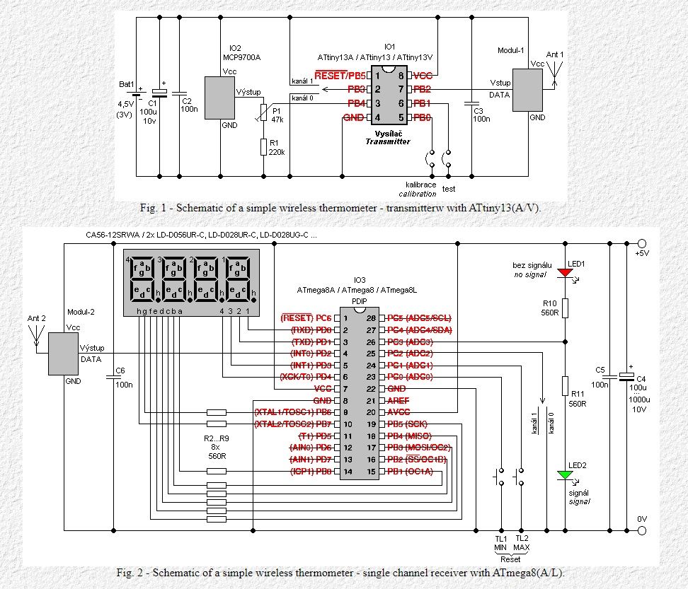

    Szukałem do zrobienia prosty termometr bezprzewodowy.
    Znalazłem na stronie naszego przyjaciela Czecha: https://danyk.cz/avr_btep_en.html
    taki.
    Schemat termometru bezprzewodowego z ATtiny13 i ATmega8
    Po zmontowaniu okazało się, że nawet działa poprawnie. Ale nie spełnia do końca moich oczekiwań. Nasz przyjaciel Danyk z niewiadomych przyczyn zastosował najgorszy z najgorszych nadajnik/odbiornik 433MHz.

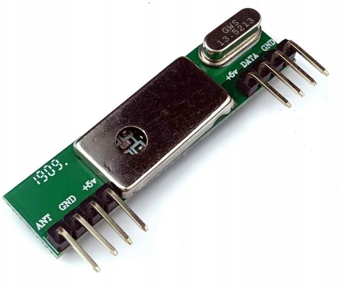

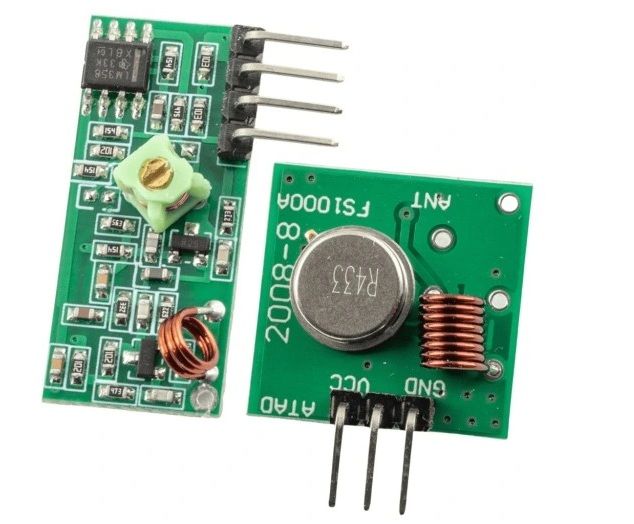

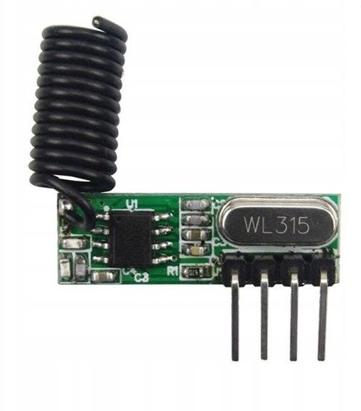

    Dwuczęściowy moduł radiowy 433MHz składający się z nadajnika i odbiornika.
    Przetestowałem - zasięg tylko w obrębie pokoju.

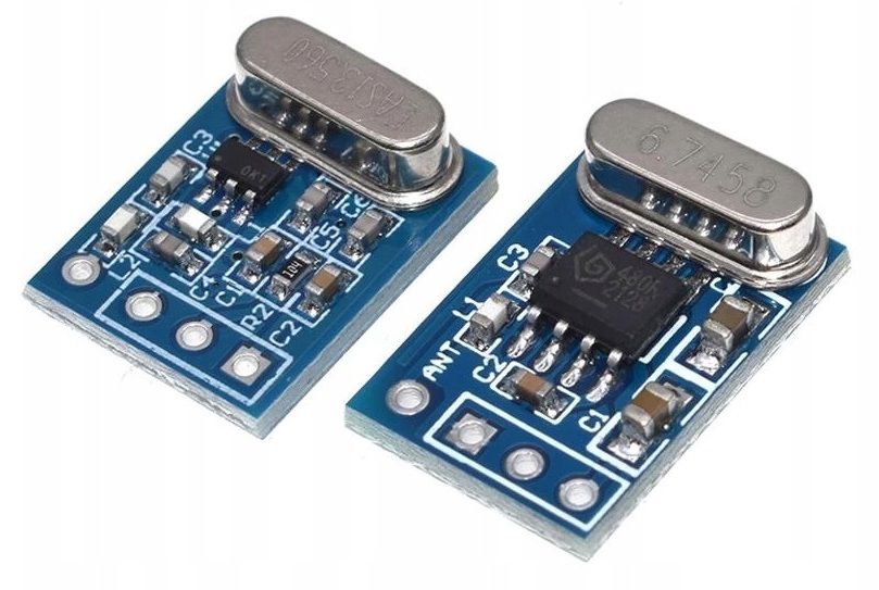

    Przetestowałem też to:
    Dwa moduły RF 433 MHz na niebieskich płytkach PCB z widocznymi komponentami.
    Moduł radiowy 433MHz z oscylatorem WL315 i zwojem anteny
    Moduł transmisji bezprzewodowej 433 MHz z pinami
    Totalne badziewie. A producent deklaruje zasięg 100m. Ech przez ścianę traci łączność!

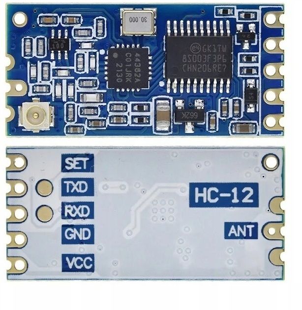

    W końcu natrafiłem na to:
    Moduł nadajnika/odbiornika HC-12
    Datasheet:w załczniku
    Niesamowite i zdumiewające! Zasięg w zabudowaniu osiedlowym murowany blok 8 piętro z podwórkiem! Skąd wiem. Do RX jednego z pary podłączyłem w/w nadajnik termometr attiny13 a do TX drugiego oscyloskop. Sygnał na wyjściu TX nie przerwał ani razu pomimo tak dużej odległości. Niestety przedstawiony nadajnik/odbiornik ma fabrycznie ustawiona prędkość transmisji 9600bps. A termometr 1800bps i nie mogą się porozumieć.

  • #4 21145439
    tmf
    Na stronie autora masz kod źródłowy - musisz go zmienić, poprawiając konfigurację UART, tak aby uzyskać wymagane 9600 bps. Po czym ponownie zasemblować kod i wczytać do MCU. I to wszystko.

    #12 21147402
    bart-projects
    Poziom 29  
    Zrobiłem taki termometr na tych najtańszych modułach i tak jak pisze poprzednik jest tam rozbiegówka do synchro, na przykład ciąg 01010101 (0x55) i 10101010 (0xAA). Do tego on obsługuje ID dla kilku termometrów zewnętrznych. Przesyła też dane o napięciu baterii... Ma bufor cykliczny po to by się lepiej synchronizować.
    Zrobiłem go dawno temu bo w 2017 roku więc pewnie co nieco juz bym poprawił.

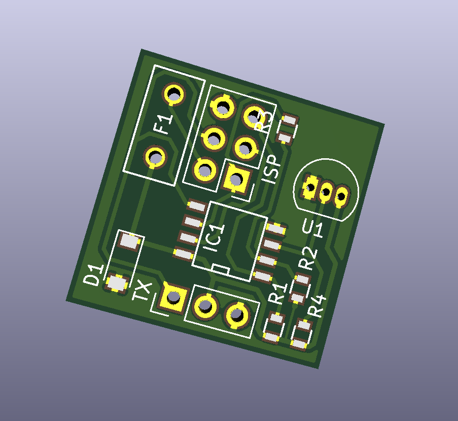

    Nadajnikiem jest Tiny13 i jest tam nawet projekt płytki, screen 3D z KiCad i foty płytki do tego Tiny.
    Oryginalnie odbiornik miał wyświetlacz LCD. Później powstała wersja na 3x7segment LED.
    Była też wersja na Nixie.
    Obrazek przedstawia projekt płytki drukowanej z elementami elektroniki.
    Można się zapoznac z tym tutaj -> Link
    Z tego co widze to wersja na 7segment nawet tez pokazywała napięcie po przełączeniu MODE. Nawet nagrałem wideo o którym zapomniałem :D
    Ależ kiedyś miałem słaby aparat. Już dawno nic nie nagrywałem.
    Zasięg to miało jakieś 20m przez okno do garażu.
    Wracając do HC-12. Te najtańsze nadajniki mają chyba stan nadawania wyzwalany stanem wysokim a w "normalnym" serialu aktywnym stanem jest stan niski. Dlatego jesli się ich używało z UARTem to się włączało tryb INVERTED i tak samo zrobił ten Czech.
    Nic nie stoi na przeszkodzie skompilować na zgodny Baudrate i bez opcji INVERTED to bedzie działało z HC-12.

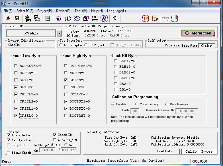

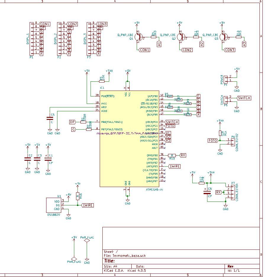

    Mam problem z uruchomieniem odbiornika kolegi @ bart-projects na atmega8 w obudowie dip28. Nie startuje wyświetlacz. W/g schematu jest on ze wspólna anodą -tak?
    Nie wiem czy program napisany na kontroler tqfp 32 będzie działał na dip28.
    Schemat układu elektronicznego z mikrokontrolerem ATmega8 w obudowie DIP28
    Fuse bit tak jak w zaleceniu kolegi @ bart-projects.
    Zrzut ekranu programu MiniPro z ustawieniami dla mikrokontrolera ATmega8.
    Nadajnik chyba działa na oscyloskopie pojawiają się co minuta jakieś impulsy.

    Wkradł się bład przy wpisywaniu. Fuse Bity E4 D9 a nie 99 bo to pokazuje jasno na Twoim screenie Watchdog Always On :D
    Wyswietlacz nawet bez nadajnika ma wyświetlac po starcie trzy poziome kreski.
    W programie łatwo odczytać że żeby ustawić zero na wyświetlaczu procesor podaje masę na sześć segmentów.
    Wspólna końcówka wyświetlacza jest sterowana poprzez tranzystor PNP podłaczony do 5V i dlatego do zapalenia konkretnego wyświetlacza procesor steruje jego bazą też masą. Wychodzi na to że to wspólna anoda.

    Czy na pewno teraz jest poprawnie?
    Zrzut ekranu programu MiniPro v6.85 z interfejsem do konfiguracji układu ATMEGA8A.
