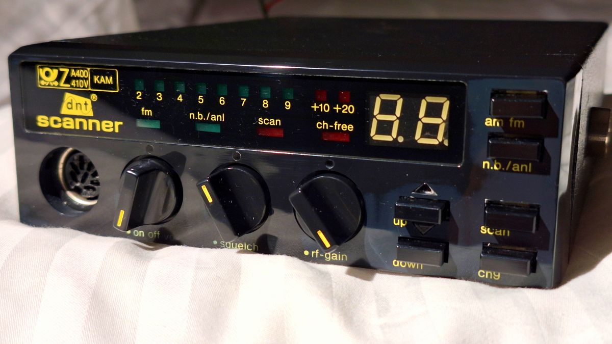

Ostatnio z sentymentu do DNT kupiłem Scanner w wersji AM/FM. Radio z DE, więc 12 AM i 40 FM oraz "piątki".

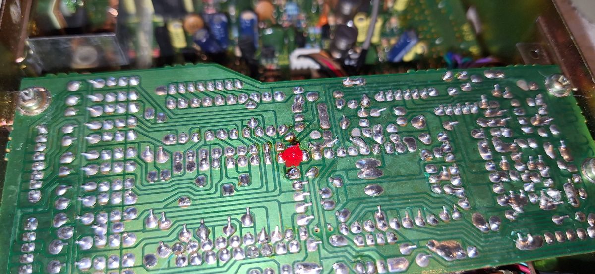

Moja wersja z Procesorem od Carata, przycisk AM/FM monostabilny, bistabilny tylko NB/ANL.

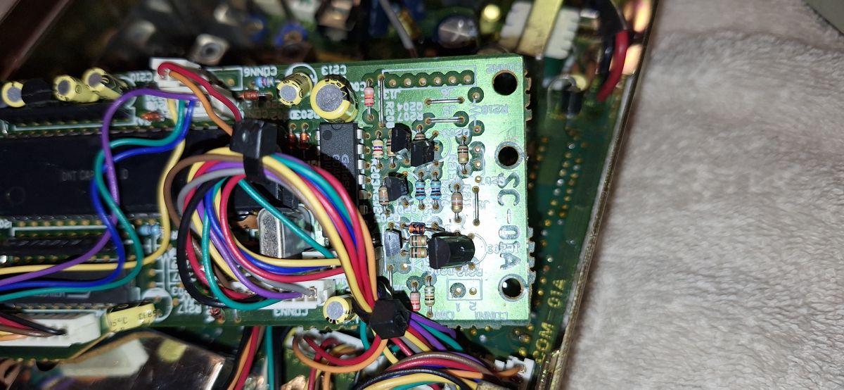

Postąpiłem, porównując na bazie tego, co znalazłem w sieci, różnice/podobieństwa między moim Scannerem a Caratem (świetny, również miałem trzy sztuki w ciągu mojego życia) w taki sposób:

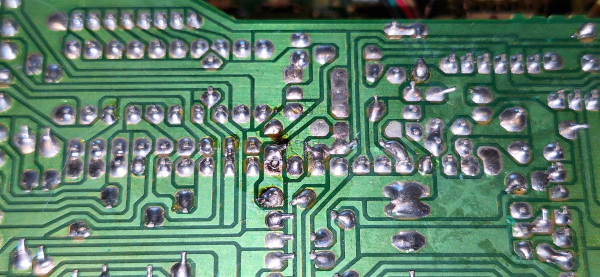

Płyty bardzo podobne. Podniosłem wyprowadzenie 10 procesora analogicznie do INH AM w Carat.
Ale jeszcze nic. Przez przypadek przytrzymałem w Scanerze AM/FM dłużej! Pojawiła się migająca 1 jak w Caracie! Przyciskiem CH9 zmieniłem na 2 i potwierdziłem AM/FM. Super 40 AM/40 FM.
Dodatkowo przy syntezie wyprowadzenie 9 od CH9 było kroplą cyny zwarte do masy. Wywaliłem to. I w zasadzie nic się nie zmieniło.
Radio skręciłem i postanowiłem jeszcze pomęczyć przyciski.
Okazało się, że:
Po dłuższym przytrzymaniu SCAN wchodzi w tryb programowania dwóch wersji scan, zatrzymuje się i stoi, a druga zatrzymuje się i po zamknięciu SQ leci dalej.
Dodatkowo po wybraniu kanału np. 19 i wciśnięciu CH9 dłużej zapisuje się do pamięci pod tym przyciskiem 19.
Może być każdy inny kanał.
Co ciekawe, jak w Caracie pamięta rodzaj emisji. Jak przejdziemy np. na 40 FM i wciśniemy zapisany w AM 19, to mamy 19 AM. Świetne radio.
Jeszcze tylko 4,7 uH i gitara, a może dwie cewki TX i RX? A nie ma co przesadzać, bo tu i tak w tym radiu sygnał 10,240 MHz do drugiej przemiany p.cz. musiałby pochodzić z dodatkowego nie ruszanego generatora 10,240 MHz, a nie z tego z syntezy odstrajanego na potrzeby "zer".
Załączam zdjęcia. Nic nie przecinałem, wyprowadzenie w powietrzu - zalałem tylko kropelką lakieru dla orientacji i izolacji.
