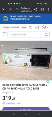

    Chciałbym dołączyć subwoofer do mojego samochodu z radiem Audi Concert 2.
    Czy będę mógł podłączyć do tego radia subwoofer i czy będzie to dobrze grać oraz co bym ewentualnie musiał dokupić.
    Widok tylnej części radia Audi Concert 2 z widocznymi złączami.

    Właśnie chodzi mi tutaj o tubę 1300 W z wbudowanym wzmacniaczem, w skrócie skrzynia aktywna. Kolega mi tutaj mówił, że trzeba wymieniać radio najlepiej, ale z tego co patrzyłem na YouTube, chyba niekoniecznie. Da się podłączyć pod radio Audi Concert, ale chyba nie ma zbyt dużo wyjść, więc będą potrzebne przejściówki. Dlatego pytam o pomoc lub jak to inaczej zrobić, jeśli chodzi o głośniki w drzwiach, nie znam dokładnych parametrów.

    No raczej będą potrzebne przejściówki i na któryś z tych pinoutów trzeba będzie podać sygnał. Jak wyjścia/wejścia ma ta tuba aktywna?
