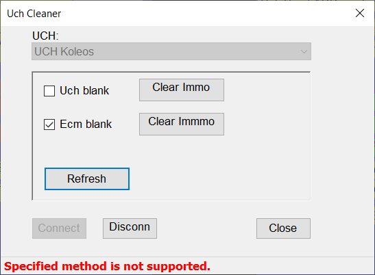

    W Renault Koleos I ph III chcę wymienić ECM na inne używane. Mam problem z immo w UCH.
    Clip nie chce zakodować nowego klucza dla ECM w UCH. Twierdzi, że klucz już zaprogramowany.
    Chciałem wyczyścić kluczimmo za pomocą renolink, niestety efekt jest taki:
    Zrzut ekranu z programu Uch Cleaner z komunikatem o błędzie
    Co robię nie tak?

    Trzeba zrobić ECM na przyuczenie czyli ,,Virgin,, i Clipem tego nie zrobisz. Saj sterownik komuś kto robi takie rzeczy

    Rozumiem, że niestety renolinkiem nie dam rady zrobić virgin ECM?
  • #4 21145979
    milejow
    Nie wiem,słyszałem,że się da ale nie potwierdzę tego bo nie znam dobrze tego kabelka

    Jaki silnik, jaki sterownik, jaki powód wymiany ECM? Uważaj na zabawę z tym renolinkiem, bo wyczyscisz uch i będzie kolejny temat jak to ogarnąć...

    Silnik to M9R 2.0 dCi M9R866. Sterownik to EDC16CP33. Chcę podstawić inny oryginalny i w miarę pewny ECM gdyż jest podejrzenie i ślady że w tym co mam ktoś coś robił (może mapy).
    Auto jest ok, ale powyżej temperatury zewnętrznej 20 stopni otwiera EGR do około 30% i wtedy DPF zapycha się co 100km (autem robię głównie trasy an autostradach i ekspresówkach). Poniżej 20 stopni gdy EGR jest mniej otwarty wszystko działa wspaniale - na tych samych trasach DPF wypala się średnio co 500 km. Diagnoza mechaniczna oczywiście robiona dość długo, wyniki i powtórki również konsultowane. Kasa wydana, efektów brak ;)
    Zanim albo jeśli kolejny raz oddam do mechanika chciałbym się może czegoś nauczyć skoro mam troszkę sprzętu.
    Co do renolink to wiem, tematy też widziałem. Dwa razy myślę, co klikam. Jeśli dobrze rozumiem, to virginize ECM polega na wgraniu czystego eeproma? Renolink ma skrypty, poszukam, może coś tam znajdę.

    Ogarnąłem temat, virgin eeprom przez BDM i sterownik podmieniony. Działam dalej.
