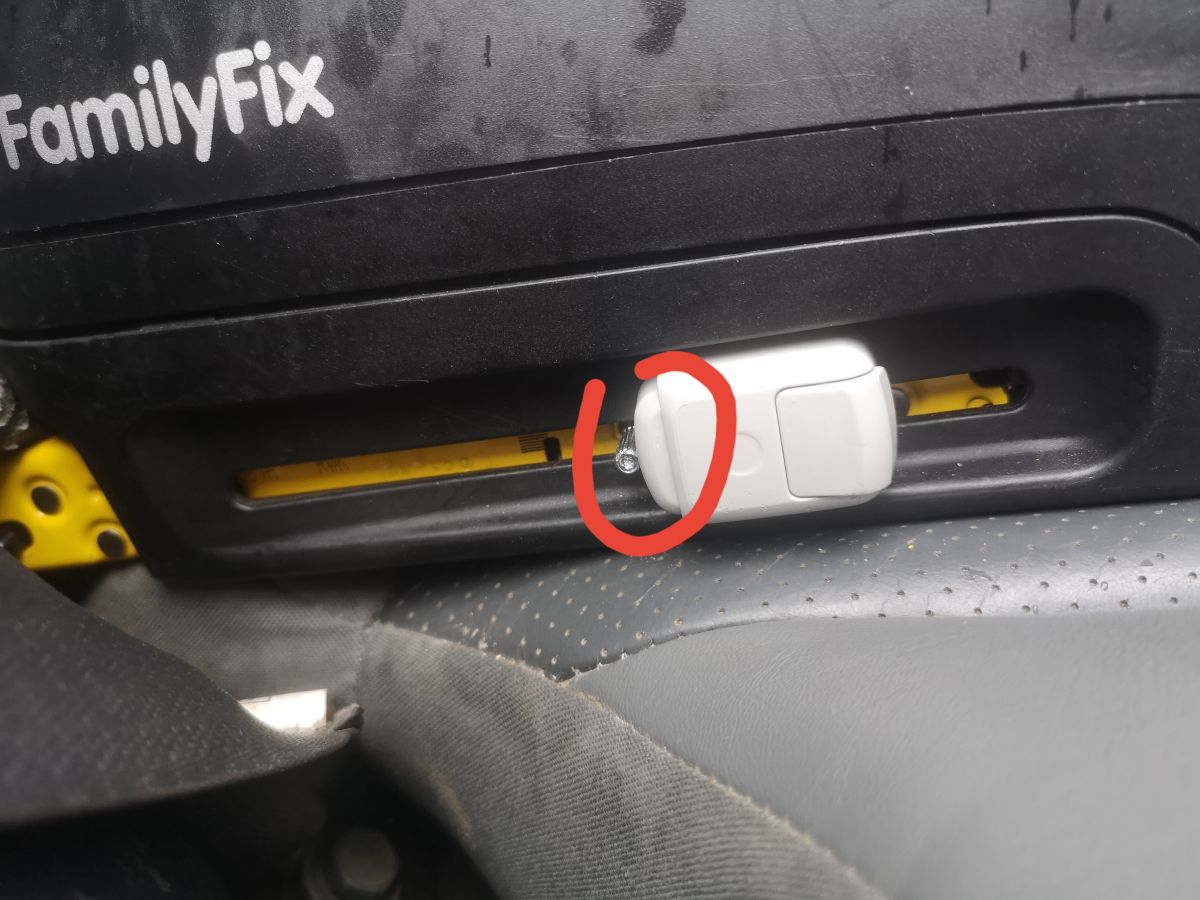

    Cześć, mam problem z wypięciem bazy Familyfix. Może ktoś spotkał się z podobnym problemem? Wyskoczyły jakieś metalowe bolce (zaznaczam na zdjęciu) i przyciski kompletnie nie reagują.

    Zdejmij plastikową osłonę z przyciskiem, przesun metalowy bolec, złóż chowając go pod plastikowa oslonke

    Jak zdjąć ten przycisk? Podważyć jakoś śrubokrętem?

    Powinien być na zatrzaskach

    Udało się, bardzo dziękuję za podpowiedź!
