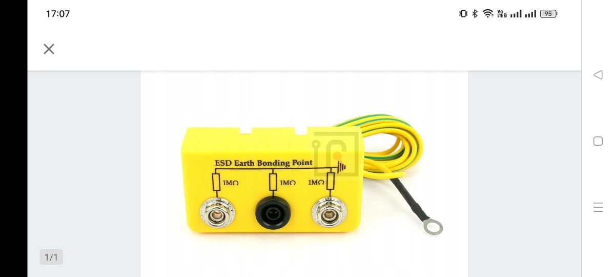

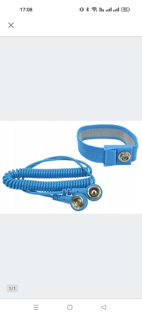

    Czy w przewodach antystatycznych nie ma żył?

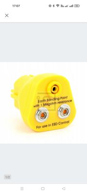

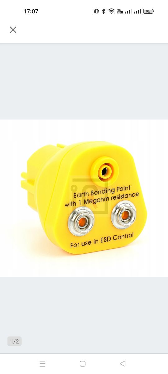

    Kupiłem na allegro opaskę antystatyczną z kablem sprężynką zakończony napą (taki niebieski), przewód do podłączenia maty, podblatowy rozgałęźnik uziemienia z 3 gniazdami (napy) I samo gniazdko z gniazdami uziemiającymi (napy) podłączone do bolca uziemiającego.
    Chciałem sprawdzić przewodność obu kabli miernikiem i sygnału brak. Czyli rozumiem że ładunek leci po powierzchni kabla tak? Zawsze myślałem że uziemienie leci przewodem.

    Tam chyba jest wbudowany rezystor 1M
  • #3 21146268
    jarekgol
    Tam mogą być dość duże oporności. Ładunek elektrostatyczny i tak odprowadzi, a przynajmniej Ci ręki nie upali jak się fazy dotkniesz.

    Co do rezystancji to tak, wiem że rozdzielacz i gniazdko mają rezystory. Ale nie sądziłem że kable też. Antystatyczna opaska na nadgarstek z przewodem spiralnym. Żółty punkt uziemiający z rezystancją 1 megaom, używany do kontroli ESD. Żółta skrzynka z punktami uziemiającymi ESD z przewodami
