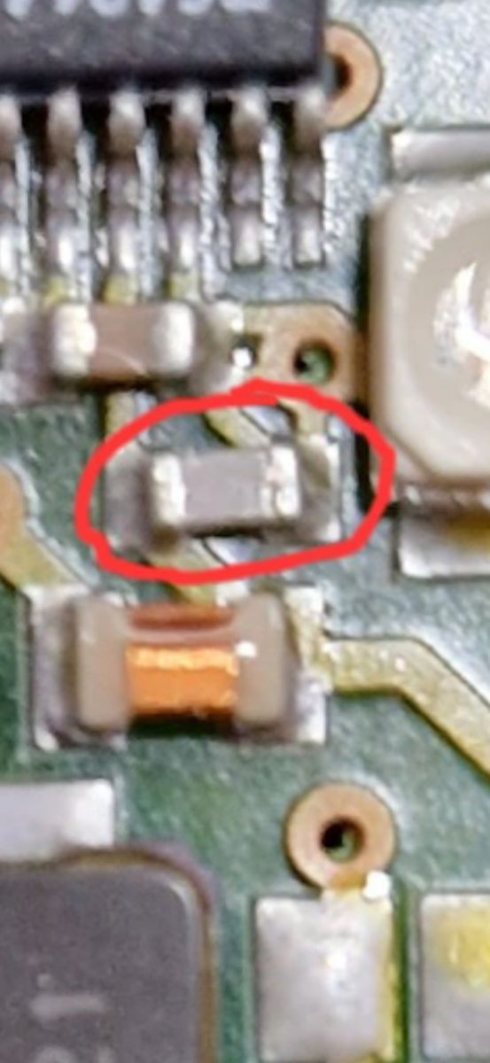

    Cześć,
    Mam problem z pilotem od VW T4, pilot sam w sobie działa, ale po 1 dniu rozładowuje baterie.
    Znalazłem zwarcie w elemencie zaznaczonym na zdjęciu ale nie mam pojęcia co to jest - kondensator? rezystor?
    Może ktoś dysponuje schematem do tego PCB?
    Jak poznać jego wartość?
    Czy może pilot będzie działać bez?
    Jutro w pracy zamierzam go wylutować i zobaczyć czy pilot będzie działać.
    Za wszelkie informacje będę wdzięczny
    Zdjęcie płytki drukowanej z pilota VW T4 z zaznaczonym elementem. Zbliżenie na płytkę PCB, z zaznaczonym czerwonym kółkiem elementem. Płytka PCB z pilota do VW T4 z zaznaczonym elementem

    spinacz
    Na 99,9% kondensator, wylutować i wtedy go zmierzyć.

    Jest to kondensator ceramiczny SMD.
    Czy po wylocie będzie działało, nie wiem, to zależy w jakim obwodzie jest ten kondensator.
    Co do pojemności, jeśli nie ma pełnego zwarcia tylko jakąś rezystancję kilka kOhm, można go zmierzyć po wylocie, skoro teraz pilot działa.
    PS. Skąd wiadomo, że problemem jest akurat ten kondensator, a nie np. inny element połączony z nim równolegle, np. ten układ scalony ma zwarcie. Ponadto jeśli to jest jakaś rezystancja, to być może dla tego układu scalonego w tym miejscu, jest to normalne.

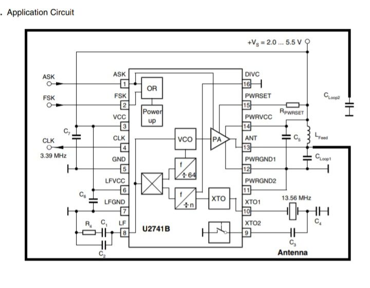

    Schemat aplikacyjny tego scalaka:
    Schemat aplikacyjny scalaka U2741B z kondensatorami i innymi elementami.
    Ten kondensator jest w obwodzie nadajnika, i raczej wątpię, aby pilot działał poprawnie bez tego kondensatora.

    niekel
    Rysio4001

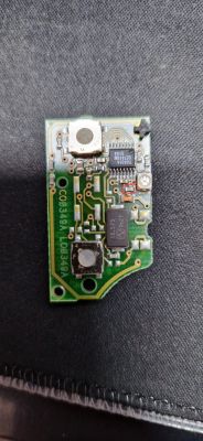

    Bo strzelając go pipczakiem - przewodzi, jego oporność to 0.3 ohma - podkreślam 0.3 OHMa, sprawdzane 4x
    PS. sorry, że do góry kołami - tak mam półkę, na której mogłem położyć telefon :D
    Spójż na schemat z wcześniejszego postu, i zastanów się, czy np. zwarcie w układzie scalonym pomiędzy nóżkami 12 i 14, też nie da też takiego wyniku?
    Owszem, ten kondensator może być uszkodzony, ale to nie jest jedyna możliwa usterka. Dopiero po wykluczeniu będzie wiadomo jednoznacznie.

    No tak, po prostu wylutuję go i wtedy zmierzę - taki skrót myślowy :D Bralem to pod uwagę, choć sądzę, że gdyby to układ był uwalony, to by nie działał pilot :)
    Zobaczymy, w pracy obczaje
