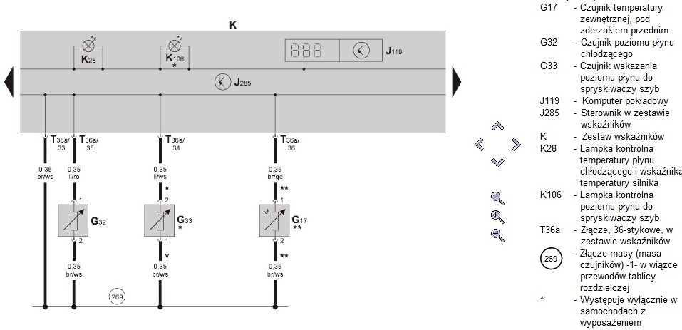

    Czy ma ktoś jakiś pomysł co zrobić w przypadku nieprawidłowego wskazania temperatury zewnętrznej? Samochód Skoda Octavia 2, 2008, 1.9TDI BXE. Wskazania temperatury są mocno zaniżone (15 - 20 stopni), odpinałem już i wymieniałem czujnik (ten koło lewego halogenu) trzykrotnie. Zakładałem nowy, jak i używane na każdym wskazania temperatury zewnętrznej były nieprawidłowe. Po wypięciu wtyczki czujnika na wyświetlaczu mam kreski, po ponownym wpięciu wtyczki pojawia się temperatura, więc zakładam, że połączenie jest sprawne. Temat uciążliwy letnią porą, ponieważ przy zaniżonym wskazaniu temperatury nie załącza się klimatyzacja. Zaczyna ona pracować, kiedy czujnik wskazuje w miarę poprawną temperaturę (czasem mu się przydarzy wskazać zaniżoną tylko o 4 - 5 stopni, ale z reguły to aż 15-20 stopni).
    Z góry dziękuję za sugestie.

    OK, dzięki za rady. Sprawdzę przewody i wyjmę bezpiecznik od zegarów. Pytanie apropos przewodów. Z jednej strony jest wtyczka od czujnika i to jest oczywiste, że ją przeczyszczę, natomiast gdzie szukać drugiej strony tego przewodu? Czy wchodzi on do jakiejś innej wiązki, czy biegnie bezpośrednio do komputera?

    Prawdopodobnie czujnik temperatury zewnętrznej podłączony jest bezpośrednio do zegarów. Choć może być również tak, że jest podłączony do panelu sterowania klimatyzacji. Zanim zaczniesz "grzebać" głębiej, rozbierając przy tym pół samochodu, spróbuj zrobić to o czym pisałem wcześniej. W WV JETTA 2008 wyjęcie zegarów na około 5 minut rozwiązało problem.

    Z tego co widzę na schemacie to jest to zwykły termistor. Do czujnika dochodzą dwa przewody. Jeden (pin nr 2 wtyczki)to jest masa z punktu masowego a drugi (pin nr 1 wtyczki) idzie do zestawu wskaźników wtyczka 36-pinowa, pin nr 36.

    alawera
    Poziom 6  
    Dziękuję za sugestie. Samo odpięcie zegarów od zasilania nie wystarczyło, natomiast pomogło wyjęcie zegarów i przeczyszczenie wtyczki i gniazda z użyciem środka do czyszczenia połączeń elektrycznych. Na wszelki wypadek zabieg wykonywałem przy odpiętym akumulatorze.
