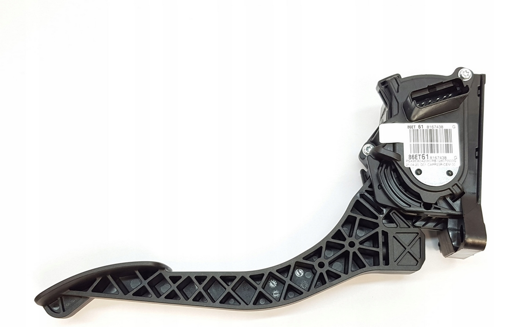

Dzień dobry wszystkim.
Kupiłem Opla Combo 2021. Generalnie więc już nie opel tylko francuz. Wszędzie logo Peugeot i Citroen.
Jestem osobą na wózku inwalidzkim i jestem w trakcie budowania dźwigni, którą będę z użyciem ręki sterował pedałem hamulca i przyspieszenia.
W poprzednim aucie miałem Zrobione tak, że pociągając dźwignię do siebie wciskał się pedał gazu, a odpychając od siebie wciskał się hamulec. Dźwignia połączona była z pedałami dwoma cięgnami teleskopowymi. Ale tam pedał przyśpieszenia wciskało się bardziej do przodu i trochę do dołu.
W tym aucie pedał przyspieszenia wciska się do dołu i trochę do przodu. Rozwiązanie więc takie jak w poprzednim aucie odpada. Większość "fabrycznych" rozwiązań działa tak, że gazu dodaje się przekręcając gałkę, a hamuje odpychając od siebie. Więc ja też chciałem u siebie zrobić, ale właśnie ten gaz wciska się w dół. Wpadłem na pomysł, żeby gaz zrobić na linkę, ale też nie bardzo jest za co ją zaczepić. Musiałbym całe tapicerki zerwać, żeby w jakimś metalowym elemencie zrobić zaczep na linkę, albo dźwignię. W skrócie dużo roboty.
Wpadłem właśnie na pomysł, żeby sygnał gazu dostarczyć do auta elektrycznie. Pedał mam taki:
Najlepiej byłoby kupić drugi, ale prawie 1000zł. Jaki tam jest sygnał na tych 6 przewodach? Czy to jest sygnał analogowy, napięciowy lub prądowy, czy zakodowana wartość przesyłana siecią CAN? Orientuje się ktoś? Pozostaje jeszcze i tak problem jak przepinać przewód raz z jednego źródła, a raz z drugiego. Bo cały czas na zmianę tym autem jeździ druga sprawna osoba i ta przeróbka nie może jej przeszkadzać i dobrze by było, żeby przerabiając nie zniszczyć auta za mocno.
Dzięki za wszelkie wskazówki.
