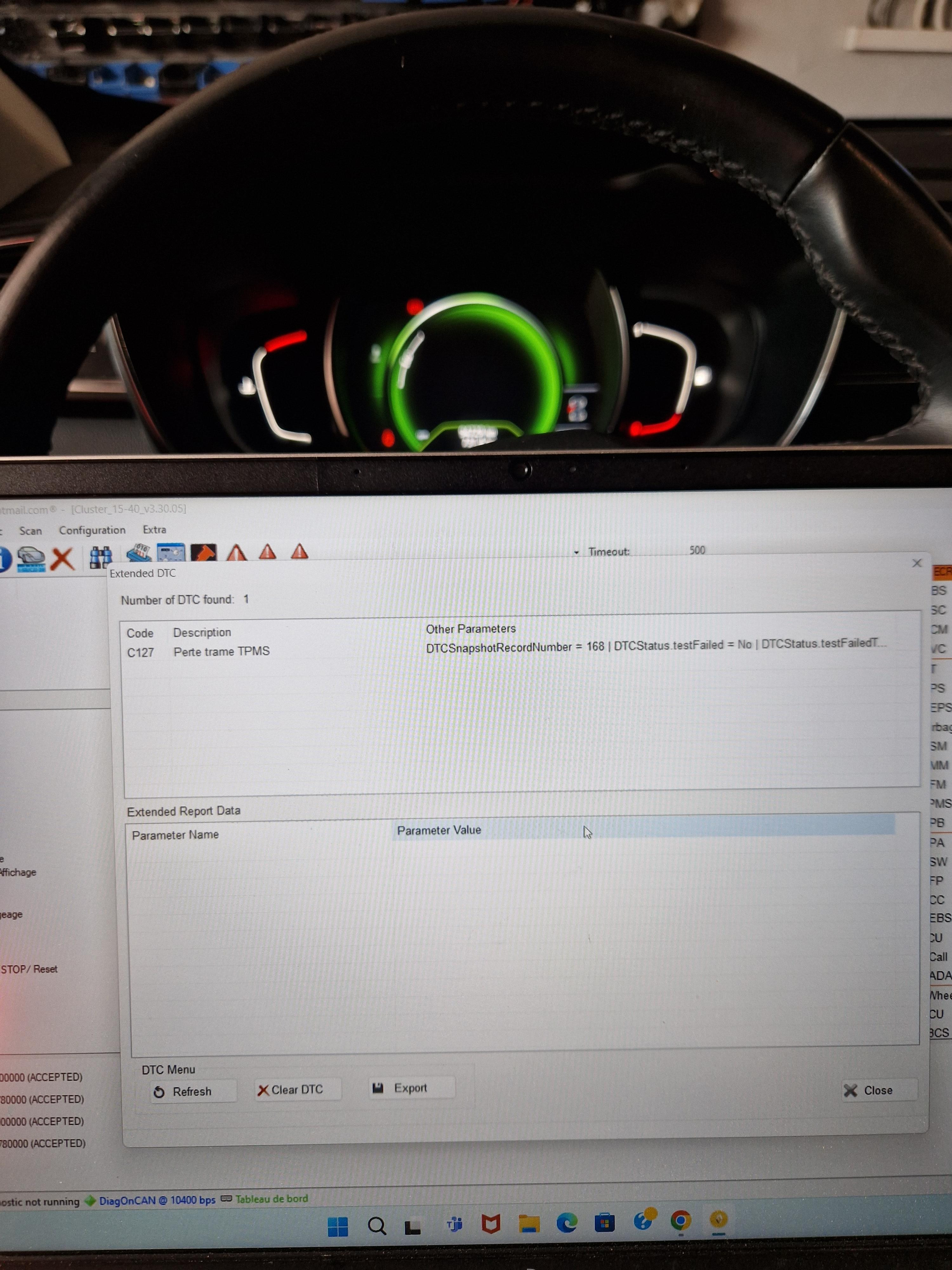

    Zwracam się z takim tematem. Pacjent to Renault Kadjar 1.6 Dci 2016 r. A mianowicie chodzi o system wspomagania parkowania. W pewnym momencie zaczął wie wyświetlać komunikat "skontroluj system parkowania"
    I oczywiście kontrolka pomarańczowego klucza. System nie działa. Przestała się wyświetlać grafika na ekranie i sygnały dzwikowe jak to było wcześniej. Po zgaszeniu samochodu i odpaleniu kontrolka znika, ale pojawia się kiedy wrzuca się jedynkę czy bieg wsteczny oczywiście system dalej nie działa. Miałem sytuacje, że wcześniej wyświetlił się komunikat awaria systemu hamulcowego, błąd został skanowany renolinkiem i wydaje mi się, że od tego momentu przestał również działać system parkowania, ale pewności nie mam, moje pytanie czy może mieć to związek i czy ewentualnie możliwa jest jakaś kalibracja czy jakieś zaprogramowanie tych czujników i sytemu, albo jakiś reset do ustawień fabrycznych, wydaje mi się, że nie jest to żadna usterka któregoś z czujników tylko właśnie coś skopane przy ustawieniach w module tego parkowania.

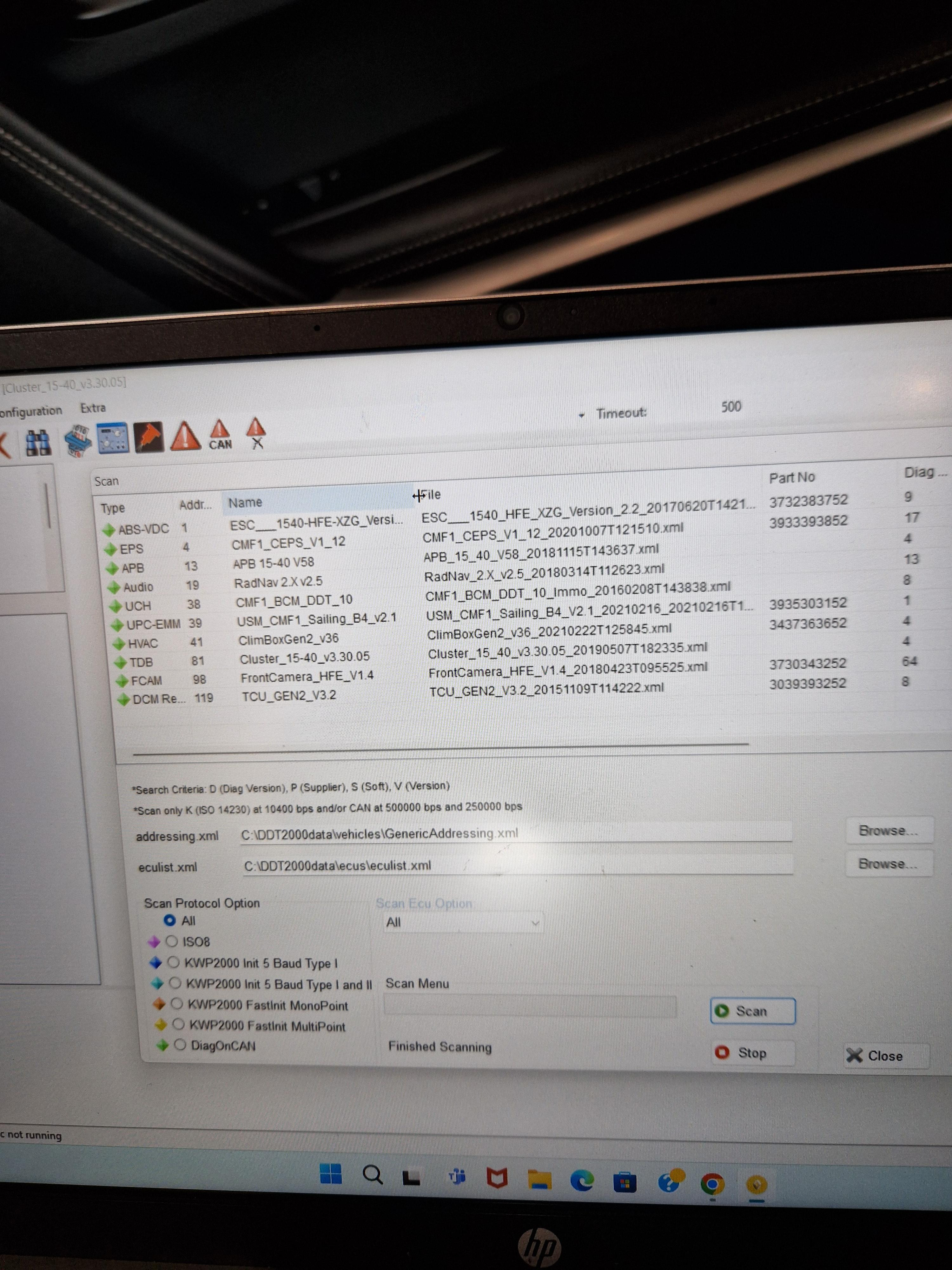

    Proszę o jakieś sugestie. Aaa i w którym module z tego renolinka znaleźć odpowiedzialny za parkowanie ? Załączam zdjęcie

    Szkoda że brak z2skanowanych błędów .
    Z uwagi na ostatnie opady sprawdził bym wtyczki i wiązki, odpiąć aku i zewrzeć klemy na 20 minut ( nie zaszkodzi).

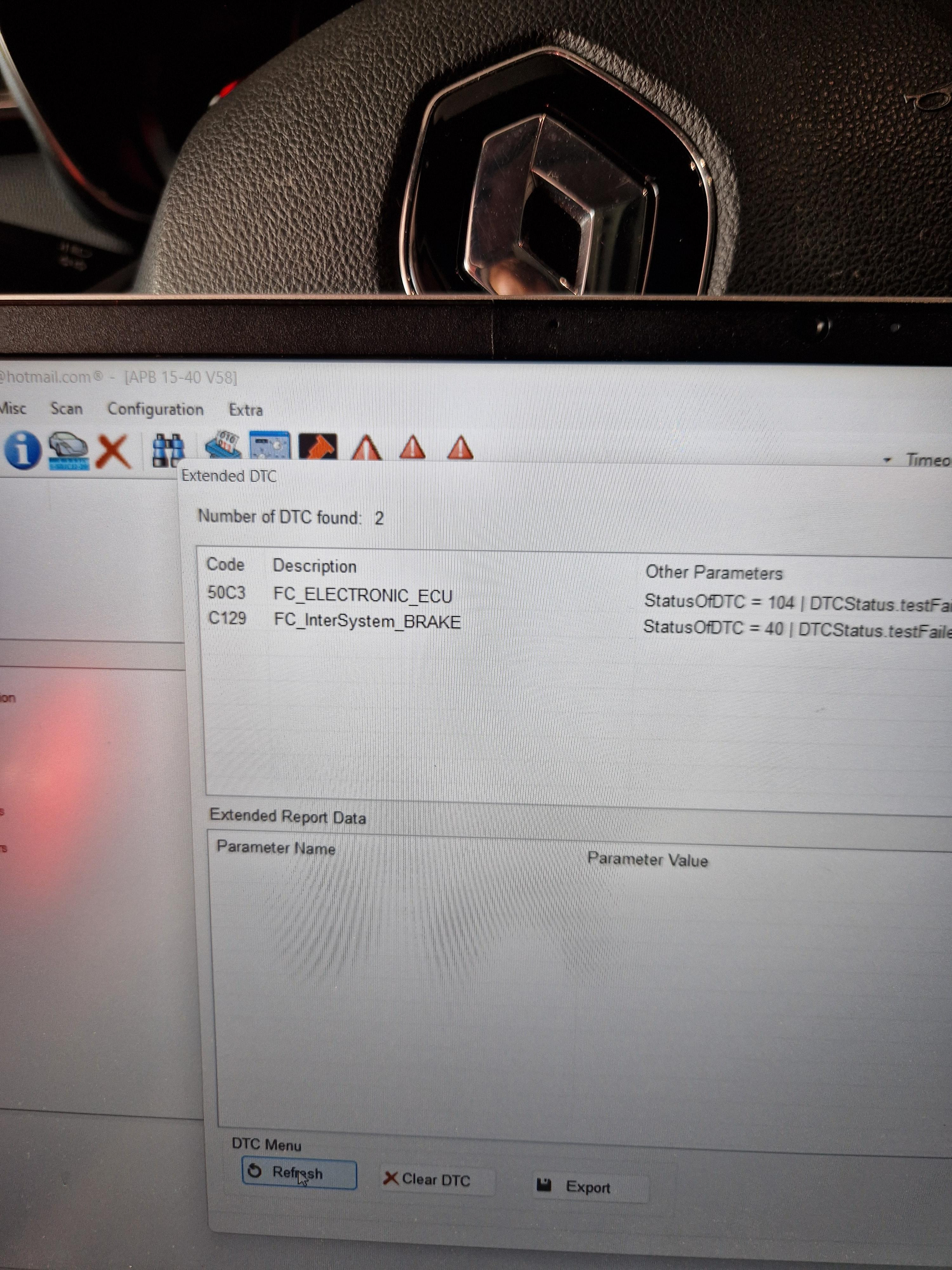

  • #4 21147508
    pszczyna
    Poziom 30  
    9341-Drzwi elektryczne - odblokowane - zwarcie do masy
    406C-System stabilności
    C073-Moduł sterujący - magistrala danych wyłączona
    50C3-Zasilanie pompy elektrycznej ABS
    C129-Magistrala danych: moduł sterujący układu hamulcowego - brak komunikacji
    Czy to z CLIPa ? , jakieś dziwne te kody.
    Poddaj kontroli wiązkę Aku alternator i przetestuj alternator
  • #5 21148038
    rudygrzes
    Fakt, że miesiąc temu był taki przypadek, że niewiadomo dlaczego nagle padł akumulator, stąd może być taki rozrzut tych różnych błędów, ale w sumie po naładowaniu nie prowadziłem już dalszej diagnozy, bo był to ten jeden przypadek, który się nie powtórzył do tej pory
