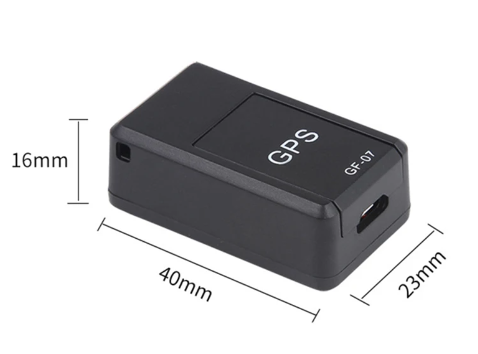

    Szukam lokalizatora GPS na kartę SIM do hulajnogi elektrycznej. Znalazłem jeden model, który ładuje się za pomocą starego typu kabla micro-USB. Czy taki lokalizator będzie dobrym wyborem? Wolałbym coś z USB-C lub na baterię.
    Zależy mi na długim czasie pracy i niewielkich rozmiarach urządzenia. Czy macie jakieś sprawdzone modele, najlepiej markowe?
    Będę wdzięczny za wszelkie sugestie!
    Niewielki lokalizator GPS z napisem
  • #3 21147892
    mooser
    >>21147856
    Z tego co Panowie tam piszą to faktycznie dziadostwo. Jakieś sprawdzone alternatywy?

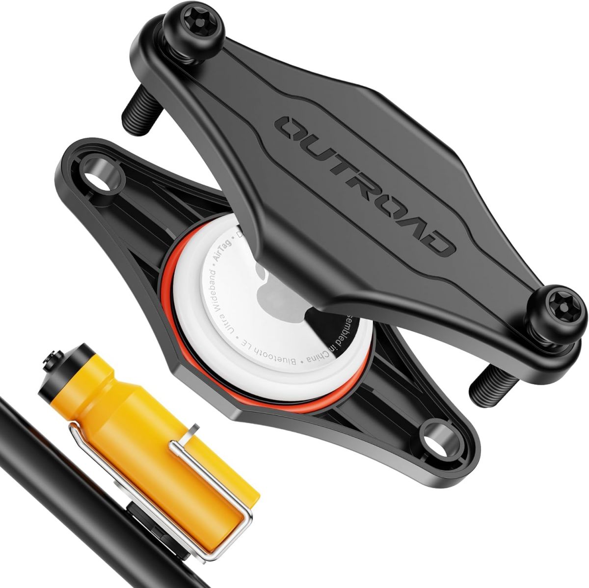

    chodzi o zabezpieczenie przed 15 latkiem
    Zamontuj Apple AirTag lub Samsung SmartTag
    Cały sezon wytrzyma na jednej baterii i nie wymaga żadnych opłat abonamentowych.
    Uchwyty OUTROAD z zamontowanym Apple AirTag i żółtym uchwytem.
    Link
    Link
    Link
    Pomogłem? Kup mi kawę.
